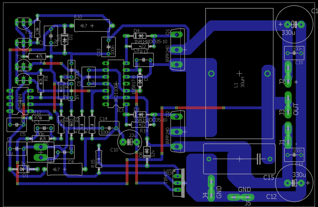

(#) Davidd válasza TAttila77 hozzászólására (») Dec 24, 2020 /
Hát, tiszta szerencse, hogy most fejeztem be a tht s nyákot. Próbálkoztam, hogy házilag könnyen kivitelezhető legyen. Persze első lépés az alapkapcsolás beindítása. Közben tanulok is. Elég jól sűriteni sikerült. Azért próbáltam az áram útjára figyelni.

(#) TAttila77 válasza Davidd hozzászólására (») Dec 24, 2020 /
Már sok hibát látok benne. Ezt meg ne csináld! Tessék még jó figyelmesen követni pl. Lorylaci írásait nyáktervezére kitérőlegesen is. Itt nem lehetnek "kankurjás" nyakatekert vezetősávok! Már írtam, hogy itt eg fél kunkornak is a fellépő PWM vivő frekin ami 200-akár 500kHz is lehet vagy még sokkal- sokkal több is /attól függ!/ indiktivitása lesz mivel egy nem teljes menet!! És ezek a majdnem fél menet kunkorok a nyákon rettenetes zavarokat, én nem mellesleg szórt mágneses nagyfrekis térerőt csinálnak, amit semmivel nem fogsz tudni kompenzálni. A terveden az elkók példáúl PWM szempont szerint szinte mintha ott sem lennének. Ez itt iszonyatos magas freki. A kondik a fetek labaihoz a lehető leg közelebb legyenek, ha már THT alkatrészekkel operálsz akkor minél rövidebb lábak legyenek. A fóliasávok közti kis kapacitásokkal is számolni kell. Az alkatrészek minél közelebb kerűljenek egymáshoz. az alsó fet S és felső fet D LÁBÁRA követlen a lehető legközelebb forrasztani kell egy pár száz nanó MKP fólia kondit. Én alúl forrasztottam oda. Nagyon figyelj a táp szűrésére. Az áramutakra, az áram a kondi lábára megy és onnan közvetlen kell elvezetni. Említett dolog volt itt a két tápági elkó labaihoz vele párhuzamosan beforrasztott X7R-es fél-egy miró SMD kondi. Ha az általam említett kondit forrasztod be alúl a fetek tápági lábaihoz amit imént írtam, akkor ezek az SMD kondik NEM kellenek. Tessék figyelni a végfetek visszáramú diódáinak gyorsaságára, Qgate töltésére és kapacitásaira főleg a gate kapacitás, mert ezek nagyn fontosak, illetve a frekit is befolyásolják
IRFP250 példáúl nem igazán jó fet amiről annó volt szó mert nagyok a kapacitásaik és lomha. IRFB 4227 sokkal szerencsésebb és jobb is. IR-nél a dióda legalább 50ns gyors legyen, különben elszáll, mint a győzelmi zászló az egész cucc mindenestől.
De ezek mind, mind le vannak jegyezve itt korábban. IRFP250- nél már én PNP-NPN ürítést tranyópárokkal bikáznám a meghajtást, vagy tranyó és diódával a gyorsítanám a gate kiűrítést. Erről is van itt szó. Figyelmesen olvasd el.
(#) compozit válasza Davidd hozzászólására (») Dec 24, 2020 / 1
Ezzel nagyon sok gond lesz. A pufferkondikat a 100nF-okkal együtt a lehető legközelebb kell tenni a a félhídhoz. Akkor a fojtó nem fér oda, de ez nem baj, mert egy fojtó kivezetései akármilyen hosszúak lehetnek, legfeljebb kicsit nagyobb az induktivitása. Tehát nyugodtan megcserélheted a fojtót, meg a puffereket.
A kimeneti szűrőkondi hideg vége a pufferek közepébe menjen. Most úgy megy, ott van pár cm és ráadásul az előfok olyan fóliáról kapja a GND-t, ahol már a kondi feszültséget ejtett.
A helyes kivitelezés szerintem az, hogy mondjuk középre leteszed a a két FET-et, ahogy most is van és a lehető legrövidebb távolságra egymástól. A FET-ektől balra beteszed a két pufferkondit, a lehető legrövidebb lábakkal. Ettől balra jöhet az IR ic, meg a többi apróság. A FET-ektől jobbra beteszed a fojtót, a kimeneti kondit, védő RC-t, stb. A kondi kifejezetten a a pufferek közepére menjen, tehát max ennyi távolság legyen a két FET között. ( hogy odaférjen a kondi )
A pufferkondik képezik a GND-t. Ami tőlük jobbra van, az a kimeneti, nagyáramú rész. Ez a kondi hideg pontja, a hangszóró kimenet, meg a betáp nullája. A pufferektől balra a kisáramú GND van, tehát, még véletlenül sem folyhat át a nagyáramú rész árama az előfok felé menő GND-n. A pufferkondit úgy célszerű bekötni, hogy a pad-ekre menő fólia két részre legyen választva. Ugye egy megy jobbra, egy megy balra.
Egyébként célszerű teliföldet használni. Leegyszerűsítve ez úgy néz ki, hogy a pufferek közepétől megy egy jó nagy fólia jobbra, meg egy balra. A két fóliarész csak a pufferek kivezetésein találkoznak, tehát függőlegesen kell csinálni bemetszéseket a fólián, hogy ez megvalósuljon. Persze lehet csinálni szigeteket is, különösen, ha kétoldalas lesz a panel.

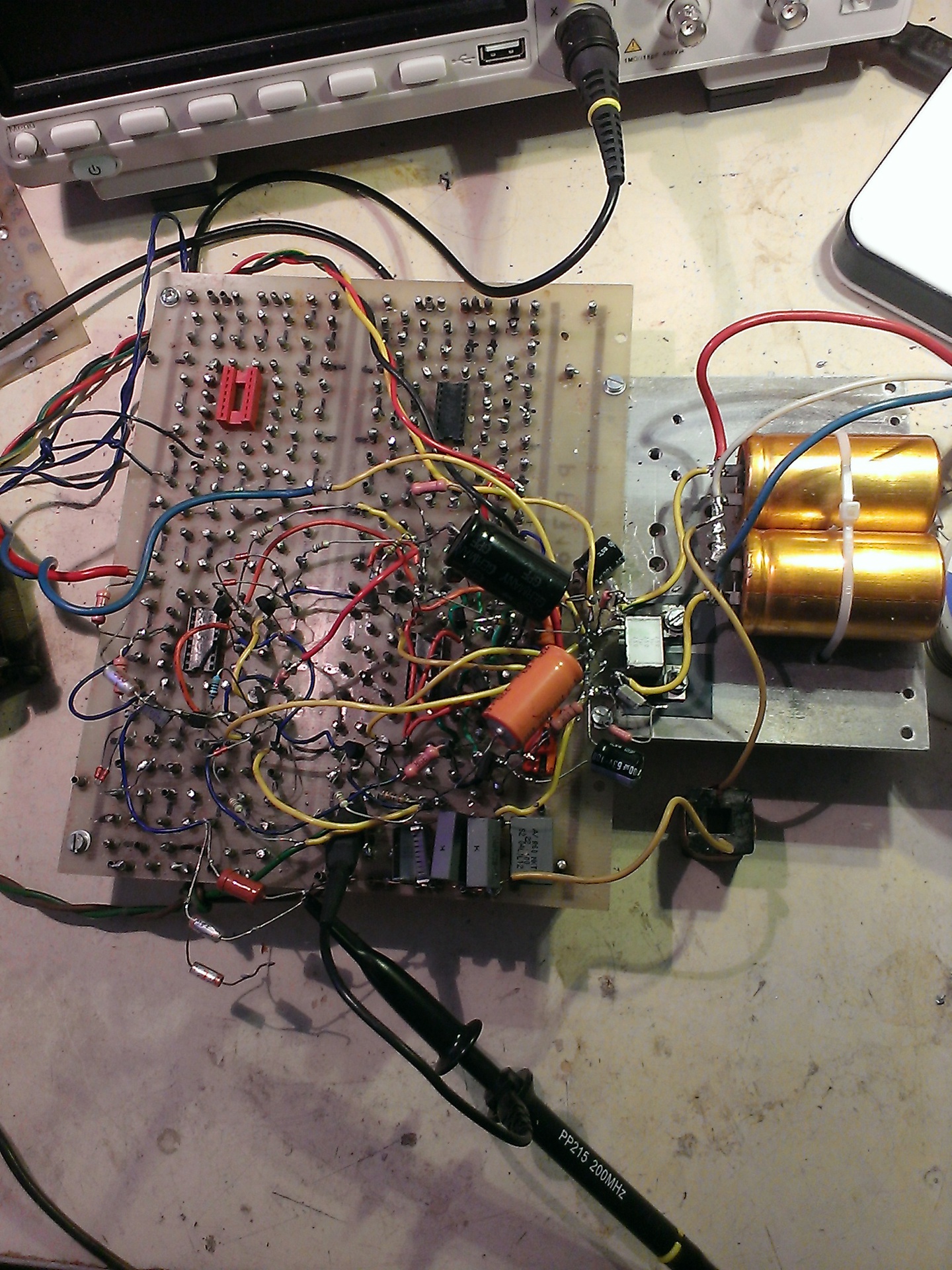

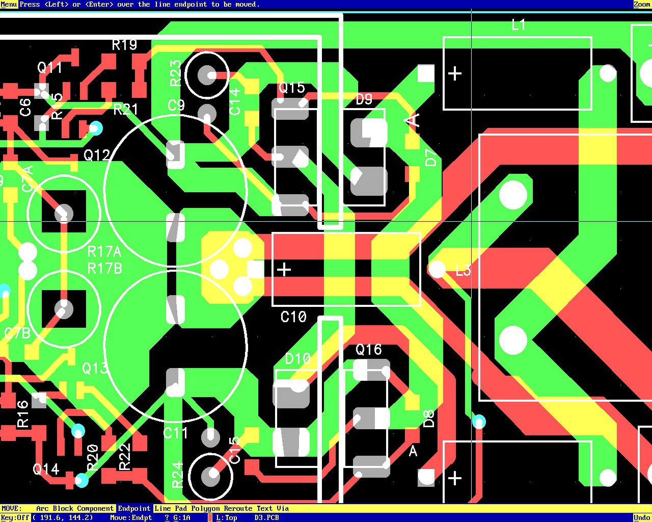

(#) compozit válasza TAttila77 hozzászólására (») Dec 24, 2020 /
De lehet THT-vel is. Még rendes nyák nélkül is, csak úgy valamilyen próbanyákon összeforrasztgatva. Persze, ehhez nagyon kell tudni, hogy az áramok hol folynak.
Itt egy példa. Bár ez nem a mostani állapot, de az is hasonló. 680 kHz körül megy, a késleltetése a bemeneti négyszög és a félhíd kimenete között kb. 80 ns. A THD 95%-os kivezérlésnél 0,21%, fél kivezérlésnél 0,05%. Sávszélesség 28 kHz. Se zaj, se brumm, csendben van vezérlés nélkül.
(#) TAttila77 válasza compozit hozzászólására (») Dec 24, 2020 /
Nem lesz jó, mert össze vissza fogsz mérni mindenféle jeleket, csak azt nem amit legfőképpen kéne. Én az SMD-st nem is tudtam így beröffenteni se.

(#) compozit hozzászólása Dec 24, 2020 /
Hát lehet, hogy te össze-vissza mérsz mindenfélét, de nekem nagyon jól megy így is. Keresd a korábbi hozzászólásaimat, mondjuk 2011 decembertől, van egy csomó kép, meg szkópfotó is. A Felhasználó46585 voltam én.

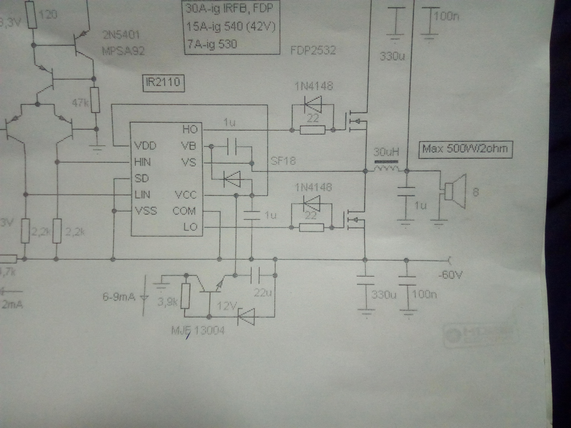

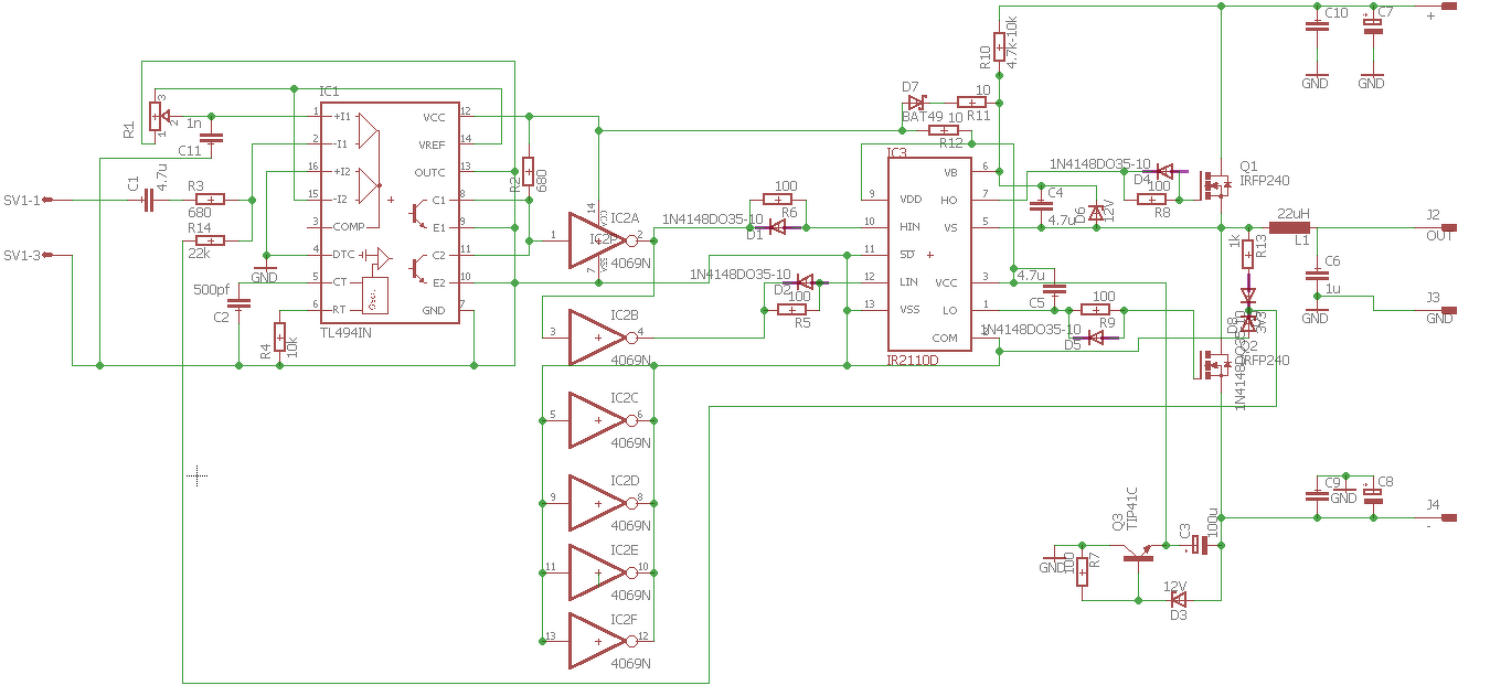

(#) Davidd hozzászólása Dec 27, 2020 /
Sziasztok! Elviekben helyes ez a rajz? Próbálkozom ezzel a boostrappel de ez az ic megöl. Féltápos részén tökeletesen működött ahogy összeraktam, aztán jön az illesztés az IR es az inverter közé, meg a gnd gondok a szimmetrikus táp miatt. Itt elakadtam.
A hozzászólás módosítva: Dec 27, 2020
(#) Lacika71 válasza Davidd hozzászólására (») Dec 27, 2020 /
Közelíts egy sokkal jobb irányból:
2153
És egy videó is.
https://www.youtube.com/watch?v=m6vKSXksSR0
Ebben még driver is benne van.
A gyáriak szeretik használni.
(#) compozit válasza Lacika71 hozzászólására (») Dec 27, 2020 /
Amit linkeltél, az egy tápegység, De itt D osztályú erősítőről van szó. A 2153-as dead time-ja 1,2 us. Végképp nem erősítőbe való.
(#) compozit válasza Davidd hozzászólására (») Dec 27, 2020 /
Mi a jó ebben a 494-es ic-ben? Ez tápba való, nem erősítőbe. Miért nem csinálod meg Ge Lee és a Lorylaci cikke alapján azt az erősítőt? Miért jó neked, hogy homályos, a neten fellelt zöldségeket próbálod megépíteni? Láttál valahol valami működőképes példányt 494-el, ami megbízható? A Ge Lee-ék cikkét csak egy kicsit kellene tovább fejleszteni és egy nagyon jó elrendezést kapnál. Gyors komparátor, nagyobb erősítés, ilyesmik. Vagy ott van az eredeti UcD, abba nem kell IR ic és biztosan jobb hangja lesz, mint akármilyen IR ic-snek.
Egyébként, hogy gondoltad: az alsó négy inverter ki-és bemenetét egyszerűen összekötöd? Tudod egyáltalán hogy működik egy ilyen inverter? Tudod, hogy milyen késleltetési ideje van egy ilyen schmitt triggernek? De te mindjárt kettőt sorbakötsz, így az alsó FET vagy 200ns-el később kap jelet. Helyből ostobaság. Van itt a topikban olyan rajz, ahol a dead time-ot két kizáró vagy kapuval csinálták meg. Abban működik is a dead time, a tiédben meg nincs is...Keresd meg, értsd meg, hogy mitől működik.
(#) Davidd válasza compozit hozzászólására (») Dec 27, 2020 /
Igazából én is láttam, hogy használtak vagy kapukat, pont a dead time miatt gondoltam, hátha segitek a vegfoknak. Másik dolog, szerettem volna egyforma jelet bekuldeni az ir icbe. Igazából ezzel az icvel sikerült látható eredményt elérnem. Mondtam, D osztályban nem sok tapasztalatom van épitéssel, javitas az más. Hiányos cikkek sokasagat talalom googleban. Ir ic mindenhol féltápról használják. Csilivili D osztály de sehol semmi. Épitettem féltaposat de keveseltem a teljesítményt, meg virtual gnd meg ilyenek, amiket nem szeretek, inkább tettek két soros kondit minthogy úgy latszodjon hogy kicsatolo kondis.
(#) compozit válasza Davidd hozzászólására (») Dec 27, 2020 / 1
Nem VAGY kapukat, hanem KIZÁRÓ VAGY kapukat, vagy ANTIVALENCIA kapukat. Nagyon nem mindegy.

(#) TAttila77 válasza Davidd hozzászólására (») Dec 28, 2020 /
Nem. Már csak az ötlete is rosz ennek. Ugye írtam hogy olvasd el legalább Lorylaci cikkét, mert már abból őstenger ég mindent meg tudsz. Meg itt a fórum topikot 2012-ig kb. Dd ha nem, akkor nem. Azt is írtam, hogy a cikkben szereplő erősítő egymaga 400W/4 ohm, ha legalább az ajánlott alkatrészekkel építik meg. Ebből kettő hídba kötve 6-800W! Itt visszább lapozva pár oldallal a hsz-ok közt vissza van téve GeLee 600W-os hidas cikke, mert a cikkek közt már nincs meg. Tessék olvasni. Laci, vagy GeLee nyákteveik tökéletesek! Azzal kezdj.
A TDA-nak van egy egészen komoly 4-500W-os SMD PWM IC-je,valahol van is nekem, dd meg nem mondom mi a száma. Ez az IC dolgozik a 15”-os hangszorokkal szerelt Mackye aktív hangfalakban. De lehet az RCF-ekben is. Semmi baj nincs az IR2110-el, teljesen jó IC. Akinek nem jó, rengeteg cél IC között válogathat. mint pl. az általam említett TDA is ilyen.
Lorylaci itt emlitett 2011-környékén egy HYP... -IC-vel épített híd áramkört. Az is teljesen jó. Ő itt feltette a kacsolási és nyákrajzát is és irt róla sokat. Keresd meg. Csak olvasni és kutakodni kell, minden itt van.

(#) Ge Lee válasza Davidd hozzászólására (») Dec 28, 2020 / 1
Akár minőségre akár teljesítményre hajtasz, a 494 nem ide való. Kezdésnek ott van az alap, LM311+IR2110. Azzal már csak 2 gond van, az LM és az IR. Az LM helyére van az LT-nek nagyon jó komparátora, típusát most meg nem mondom. Az IR-rel meg az a gond, hogy nem kaphat sem nagyon rövid impulzust, sem pedig gyors egymásutánban 2db kósza impulzust ugyanarra a bemenetére mert ilyenkor kiakad és füst fog előjönni a fetek tokjából (az AN-8102 doksi foglalkozik ezzel ha minden igaz). Jelet kell formálni előtte bár azzal meg a késleltetés nő.
Meg lehet csinálni diszkrét meghajtást is elé, nekem azzal így utólag visszaemlékezve az volt a gondom, hogy valószínűleg hamis fetekkel küzdöttem benne. Ezt 2 okból gondolom, az egyik, hogy a feteket kb. tizedáron vettem, a másik, hogy analóg üzemben is zárlatba mentek (labortápban) holott az igénybevétel még a közelében sem volt egyik adatlapi értéknek se.

(#) Ge Lee válasza Davidd hozzászólására (») Dec 29, 2020 /
Azért zavaros amiket írsz, mert a kettőnek semmi köze egymáshoz. A 494 pwm vezérlő, az IR meg fetmeghajtó. Szóval önmagában egyikkel se lehet erősítőt építeni, bár a 494-et meg lehet fejelni egy diszkrét lebegő tápos buffer (fetmeghajtó) fokozattal.
