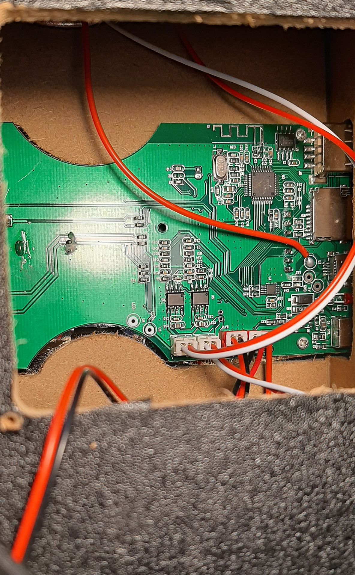

Vettem egy bluetooth hangszórót rengeteg funkcióval, ami ebből a használati utasításból is látszik.
A készülék gyönyörű, retró, szépen szól, de használhatatlan, mert amikor bekapcsolom, funkciót váltok, jön egy fülsiketítő dallam vagy éles fütty és rámüvölt egy angol női hang, felvilágosít arról, hogy mit választottam, ami egyébként is látszik a műszerfalon. A kutya megvadul, a gyerek felsír, a ház felébred, én megsüketülok. Borzalmas a hangerő. Aztán lehet szépen szabályozni, csak óvatosan, mert éles füttyögetéssel jelzi, hogy elértem a leghalkabb vagy leghangosabb hangerőt. Idióták, hogy így elrontottak egy jó és szép készüléket. A nyomtatott áramkörből látjátok, hogy esetleg egyszerűen ki tudnám kapcsolni ezt a zajszennyezést? A hozzászólás módosítva: Jan 13, 2021
Lehetséges opciók:
A: megszokod (kezdő szint) B: szétvered kalapáccsal (kezdő szint) C: veszel másikat, amit kipróbálsz előtte (haladó szint) D: átprogramozod a kontrollert (extra durva haladó szint)
Szerintem a D nem játszik. Minimum védett, átprogramozhatatlan, de még az is lehet, hogy mask ROMos.
![]() Sajnos ezeknél a megszokod vagy megszabadulsz tőle a két lehetőség.
Az A. megoldás kizárt, mert nem csak nekem kell megszokni.
A B és a C csak próbálkozások után következhet be. Reklamáltam, a pénzt visszakapom, a készüléket nem kérik vissza furcsa módon, úgyhogy nyugodtan kisérletezhetek. Nem látsz valami olyan dugaszt, kábelt, amit kihúzva, elvágva egyszerűen megszünik ez az üvöltözés? Előbb-utóbb úgyis a C megoldás lesz, ezt meg eladom annak, akit nem zavar az ilyesmi.
a) Azonosítsd be az IC-k típusát, van-e közöttük hangrögzítő/visszajátszó cél IC. (szerintem nem lesz, de egy próbát megér)
b) készíts egy egyszerű elektronikát, ami a gombnyomást érzékeli és mute-olja a kimenetet 2 másodpercre gombnyomáskor. |
