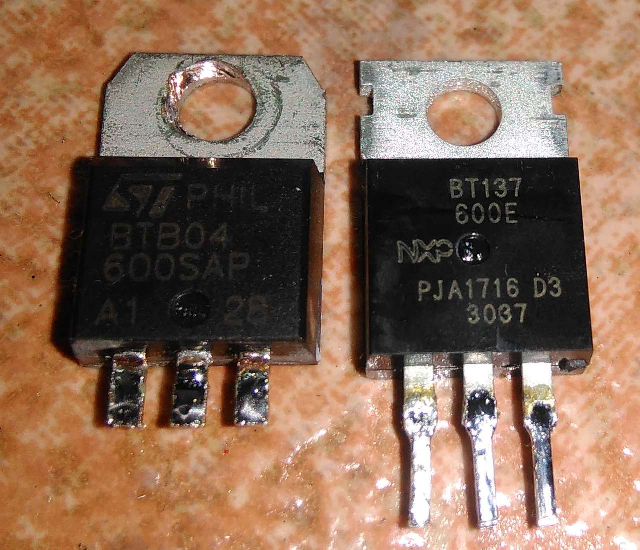

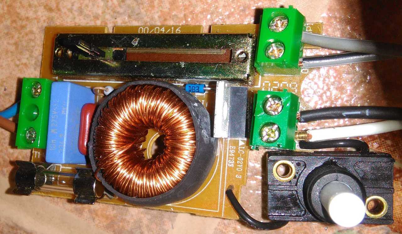

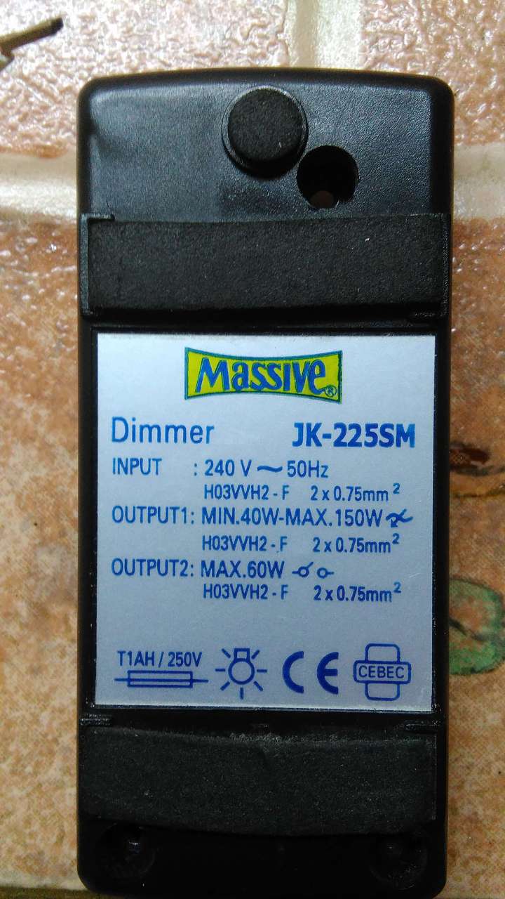

Sziasztok, szerintetek létezik olyan, hogy egy primitív 10 alkatrészből álló fényerőszabályzót lehetetlen legyen megjavítani?
Én belefutottam eddigi pályafutásom leglehetetlenebb mumusába.
A mellékelt képeken látható egy fényerőszabályzó. Pont 10 alkatrészből áll, kicseréltem a triakot és a diakot újakra, mert azt nem tudtam kimérni, a többi 8 alkatrészt többszörösen átmértem, a két ellenállás pontos, a két kondi jó-megvan a kapacitása, a bizti jó, a tekercs 0,7 Ohm 5,3 mH, a poti nem szakadt 130KOhm minden állásban kimértem szépen folyamatosan lineárisan emelkedik az ellenállása ahogyan mozgatom a csúszkát, a triakot 8A-esre cseréltem az egyik képen látható (az eredeti a BTB04), a diak DB3 ugyanolyanra cseréltem mint az eredeti, output 1-re 100Wattos izzót tettem, output 2-re 40Wattosat -MÉGSEM MŰKÖDIK! A 100Wattos izzó fényerejét kellene szabályoznia de hiába mozgatom a potit az izzó folyamatosan max fényerőn világít, nem változik semmi!
Van valakinek valami ötlete? -létezhet ilyen egyáltalán?
Bármilyen ötletre nyitott vagyok, szívesen és hálásan fogadok mindent...
(#) ferci válasza Zoltan.ms hozzászólására (») Júl 7, 2018 /
Nézd meg azt a kapcsolót ( vagy kösd ki )- hátha össze van sülve, vagy szétesve és állandóan kiteszi a 230-at az izzókra.
Egyébként pont neked csatoltam a napokban egy diak tesztelő áramkört..
A hozzászólás módosítva: Júl 7, 2018
(#) Tomi111 válasza Zoltan.ms hozzászólására (») Júl 7, 2018 /
A kapcsolónak ehhez semmi köze, az a direkt kimenetet kapcsolja. Itt szerintem valamelyik kondi lesz pedig, ha a triak és a diak nem zárlatos. Vedd ki a 230-as bement melletti kék kondit, hátha fesz alatt zárlatos, bár ezekre nem jellemző. Anélkül működnie kell, ha a többi alkatrész jó. A mellette lévő kisebb kondi kapacitása nem csökkent? Próbára tehetsz rá párhuzamosan egy ugyanakkorát, mint az vagy fele kapacitásút. Akkor mit csinál?
(#) Zoltan.ms válasza Tomi111 hozzászólására (») Júl 7, 2018 /
Sziasztok a kapcsoló, csak az output 2-t kapcsolja, az nem szabályozható csak ki vagy bekapcsolható, a kondi valóban kicsit kapacitás szegény volt, eredetileg egy sárga színű .047K azaz 4,7nF-os volt benne amin 3.0 nF-ot mértem, azt kicseréltem erre a kékre ami 10 nF-os(mérve is) (csak ilyenem volt) és ezzel sem működik, a kék melletti kisebb kondi mérésre jó megfelel a rá írt értéknek (823J) azaz 82nF. Ha a régi sárga kondi zárlatos lenne akkor kiverte volna a biztit, mert az a 230V bemenet nullája és fázisa között van.
Fontos lenne, hogy meg tudjam javítani mert ez afféle vizsgamunka volna...
... a tekercsnek nem kevés az a 0,7 Ohm, nem lehet azzal valami gond?
A tekercs induktivitásként van ott, nem ellenállásként!
(#) Zoltan.ms válasza ferci hozzászólására (») Júl 7, 2018 /
Köszönöm mindenki segítségét, beindult a kis nyavalyás, a csúszó poti volt még a ludas, 130K-t mértem rajta és azt hittem 150K-s mert már alig lehet kiolvasni a feliratot rajta, de kiderült, hogy 500K, beletettem egy 500K forgó potit és működik+a bemeneti kondit is elszámoltam nem 4,7nanos volt hanem 47 nanos, de az is rossz volt mert csak 3 nanot mértem rajta...lényeg, hogy elindult, köszönöm a segítségeket.Üdv.

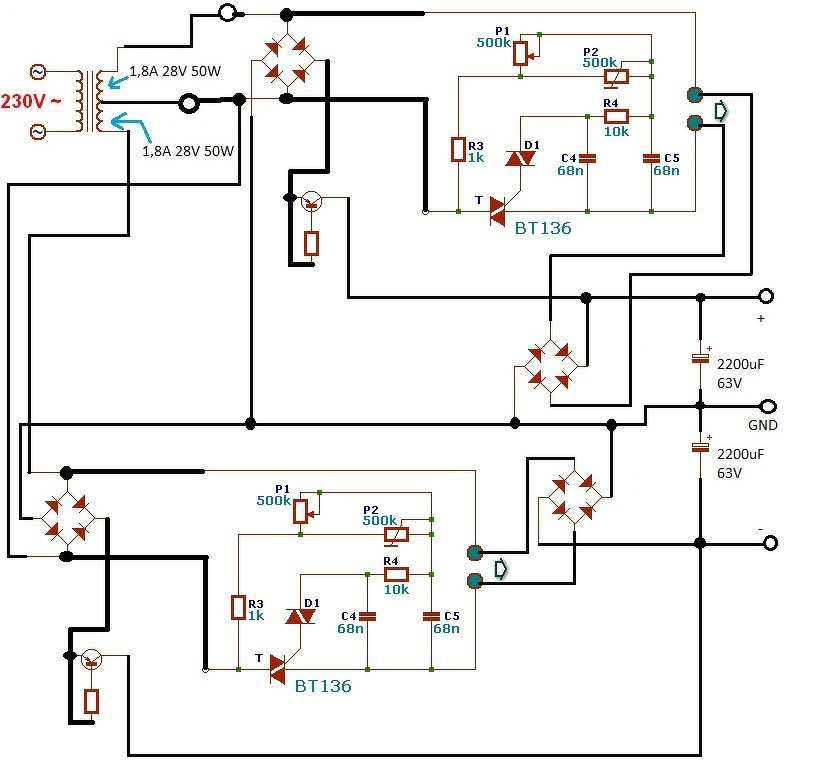

(#) Istyu97 hozzászólása Júl 6, 2019 /
Egy 230/2x28V-os toroid trafóhoz szeretnék szimmetrikus szabályozható tápot csinálni
adott egy Bővebben: kapcsolás
ami nem csak feszültséget hanem magát a teljesítményt szabályozza, így arra gondoltam, hogy kibővítem egy áramgenerátorral így az áram fix értéken marad és csak a feszültséget fogja szabályozni. Esetleg ez így működne? Azért erre a megoldásra gondoltam, mert ebből a 28-30VAC-ból lesz kb 42volt DC amit egy 317-es már nem nagyon bír el, a 2576HV változata ugyan elvisel 57voltot de annak nincs (legalábbis én nem tudok róla) negatív párja, tehát én mindenképpen +--osra akarom megcsinálni.
(#) Bakman válasza Istyu97 hozzászólására (») Júl 6, 2019 /
Ebben a kapcsolásban sokkal több a hibás, mint a jó rész, nincs értelme magyarázni. LM317-ről van szó? Milyen negatív párra gondolsz?
(#) Istyu97 válasza Bakman hozzászólására (») Júl 6, 2019 /
Nem a 317 az kizárva. Olyan negatív párra mint a 317 337, de a 2576-nak nincs ilyenje tudtommal. Triakkal lenne jó megoldani, de úgy, hogy csak a feszültséget szabályozza az áramot ne.
(#) Peter65 válasza Istyu97 hozzászólására (») Júl 6, 2019 /
Inkább valamilyen akkumulátor töltő kapcsolást kellene átalakítanod.
A diak billenő feszültsége olyan magas, hogy nem lesz biztonságos a triak gyújtása, és annak vezérlése.
A kondenzátoros terhelést nem szeretik az ilyen fázishasítós áramkörök, fojtótekercsen keresztül kellene töltened a kondenzátort.
A kimeneti feszültséged nem lesz stabil (ez nem szabályzó kör, csak egy gyújtásszög vezérlés), és még hullámos is lesz, a működési elvből fakadóan. Ez nem lesz probléma? Egy lineáris szabályzó (pl.: LM317) kimenete stabil, és nem hullámos.
(#) Bakman válasza Istyu97 hozzászólására (») Júl 7, 2019 /
„a feszültséget szabályozza az áramot ne”
Ez nem így működik. Az áram mindig kialakul a feszültség és az áram függvényében. Ha egy ellenállásra nagyobb feszültséget kapcsolsz, akkor nő az áram. Ahhoz, hogy állandó legyen az áram, a feszültséggel kell variálni.
(#) ferci válasza Istyu97 hozzászólására (») Júl 7, 2019 /
Gondolom, az "áramgenerátort" már te raktad be, de az az 1 szem pnp tranyó és az ellenállás úgy nem az. Semmit se engedne át. Oda kell egy emitterellenállás ( R ), amin folyna az áram, esne pár volt feszültég a maximális áramnál és egy hozzá passzoló előfeszítés ( Uz=UR+Ube ), amiből szabályozna a tranyó.
A diak témát leírták: ide ez az áramkör egyáltalán nem való, esetleg az általad említett 42 V dc csúcs környékén bebillenne, ha a poti állás-kondi miatt lenne elég töltési idő, aztán fele teljesítménynél többet nem tudnál kivenni.
(#) Istyu97 válasza ferci hozzászólására (») Júl 7, 2019 /
Nos ez volt az első tervem, de rájöttem, hogy a váltakozó körben nem biztos, hogy működne az áramgenerátor, ezért gondoltam, hogy teszek mindkét végére graetz hidat.
(#) Istyu97 válasza Bakman hozzászólására (») Júl 7, 2019 /
Tudom, hogy a feszültség függvényében nő az áram, de a triakkal az a gond, hogy annyi miliamperre korlátozza az áramot ahány voltra van szabályozva, ellenben egy bármilyen adj táp íc-vel amin ha pl. (24VAC 3A-es trafóval) amiből 33 voltos bemenő DC feszültséget leszabályozunk mondjuk 10 voltra akkor is kijön a 3A mivel ő nem teljesítményt szabályoz hanem csak feszültséget, illetve ha van benne áramkorlát akkor azt is de a feszültségtől függetlenül lehet szabályozni.
Tehát értem én, hogy mit akarsz mondani, de mint írtam sajnos a triak nem olyan mint egy táp ic nekem ezért kell bele az áramgenerátor.
