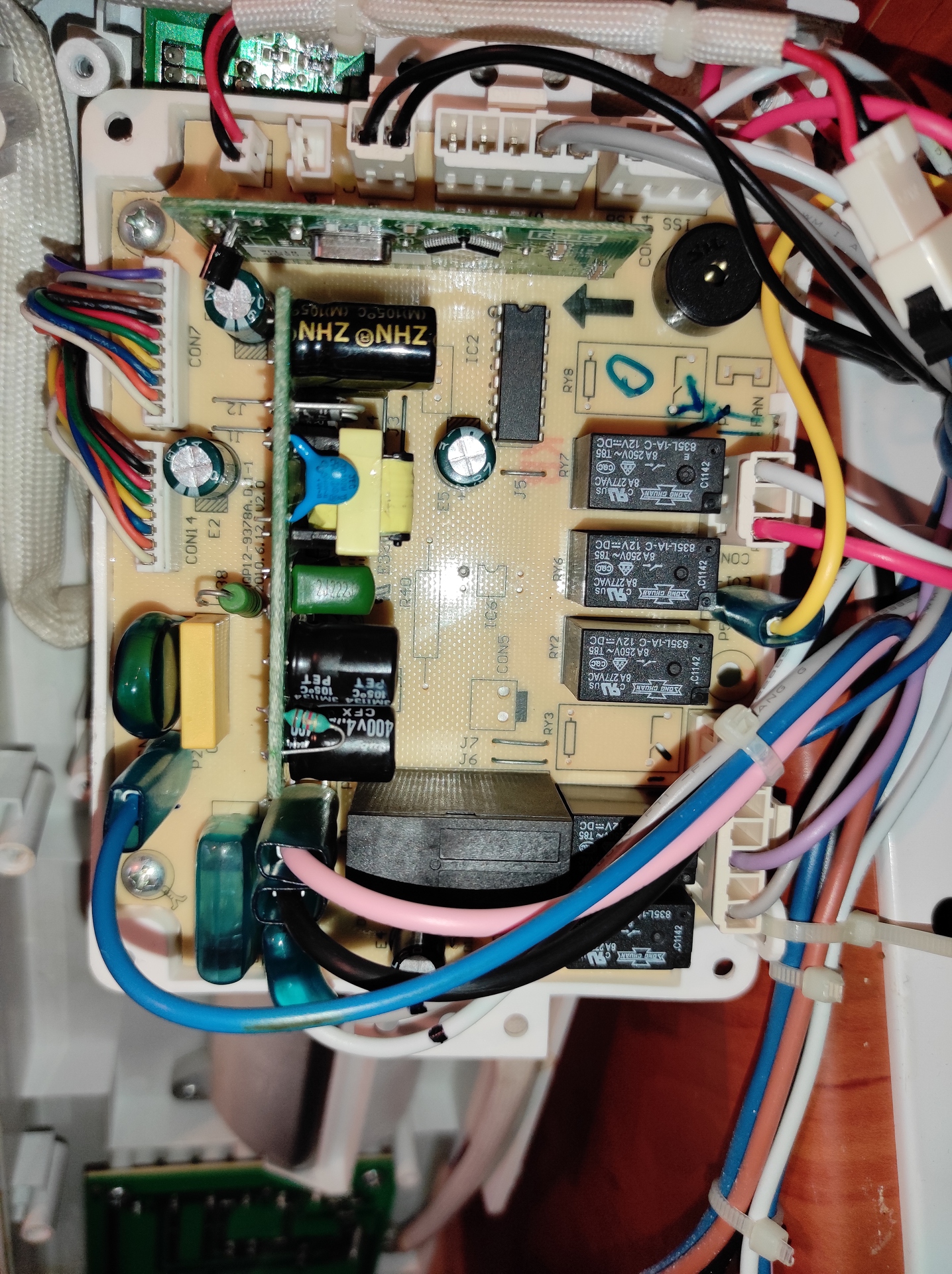

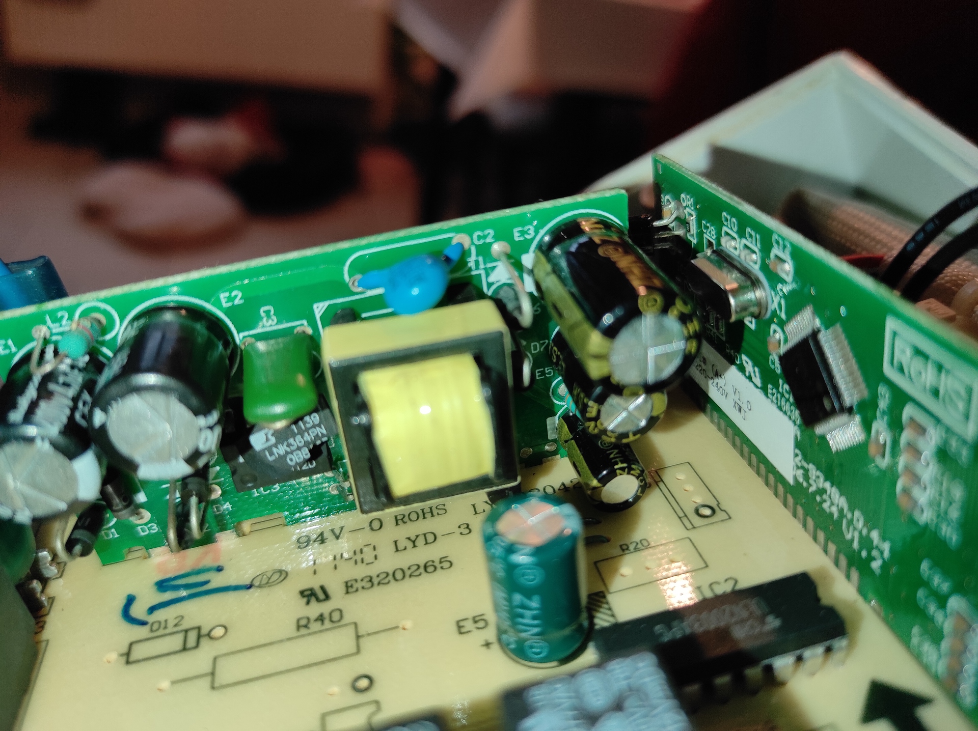

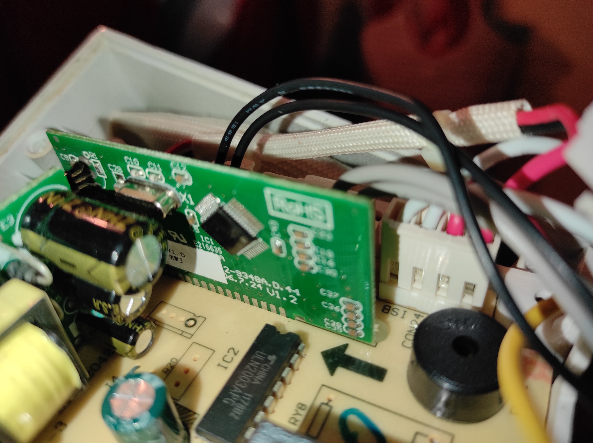

Whirlpool ADG 4551 típusú mosogatógépem van, ami nem kapcsol be.
Bejut az áram a gépbe, a panelig is eljut (non contact voltage detectorral ellenőriztem).
Tudnátok segíteni, hogy a panelen melyik alkatrészeket kellene kicserélni, meg hogy esetleg hol kapok olyanokat vagy helyettesítőt hozzá? (látom, hogy korábban írtátok más típusoknál, de ennél sajnos nem tudom eldönteni melyiket kellene, egy új control panel nagyon drága lenne). Fotókat mellékeltem.
Előre is köszönöm
(#) pipi válasza lyp hozzászólására (») Dec 10, 2020 /
Ha jól látom az lnk364 IC fel van robbanva... Sajnos más is el szokott ilyenkor durranni, méricskélni, kicsit visszarajzolni kell, IC gyári adatlap is segít
