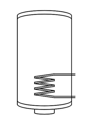

(#) Bakman válasza Topi hozzászólására (») Jan 21, 2021 /
Szerintem, ha a melléklet szeinti elrendezést vesszük alapul (HMV esetén), akkor jó hatásfokot lehet elérni a lassú áramlási sebességgel. A fizika segít ebben, a visszahallás addig nem következik be, amíg a felső részben lévő víz fel nem melegszik. Igaz, az elrendezés a hőveszteséget növeli, lévén tökéletes hőszigetelés nincs, de ez kb. bármilyen hőtárolónál jelentkezik.
A padlófűtés kicsit más tészta. Ott az lenne a lényeg, hogy viszonylag egyenletes legyen a hőmérséklet, ehhez pedig a hatásfokot kell csökkenteni a nagyobb áramlási sebességgel.
