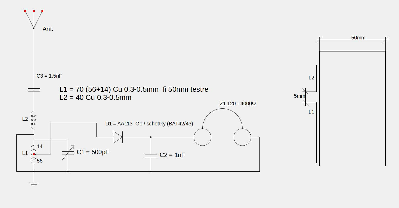

(#) bigrobi válasza Solymossi hozzászólására (») Jan 24, 2021 / 3
Ezt a rádiót a sógoromnak építettem. EZ a huzal zománcozott huzal, CRT monitor térítőtekercséből csináltam. Biztos találsz egy rossz trafót vagy villanymotort amiből kiszedheted a huzalt. Vagy valaki ad egy rossz készüléket egy sörért. Másik a nem keretantennáshoz WC guriga kartonjára vagy 5cm vízvezeték PVC csőre 70 menetet, Bővebben: Link

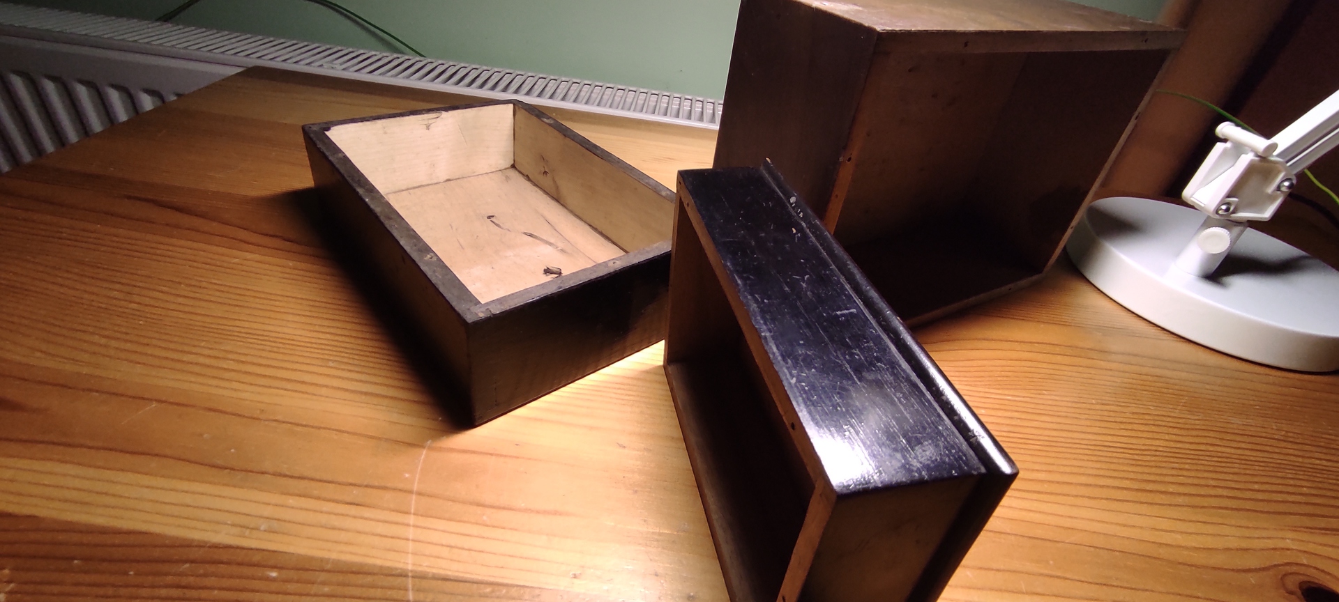

(#) Solymossi hozzászólása Ápr 6, 2021 / 2
A képen látható alapanyag dobozokhoz keresek régi fedőlapot, alaplapot:
(#) granpa válasza Solymossi hozzászólására (») Ápr 6, 2021 / 3
Tán akad, körülnézek.
(#) andogeri válasza Solymossi hozzászólására (») Ápr 6, 2021 / 3
Irodai nagy gurigás wc-papír közepe pont méretes, meg jó vastag falú.
