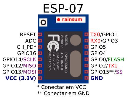

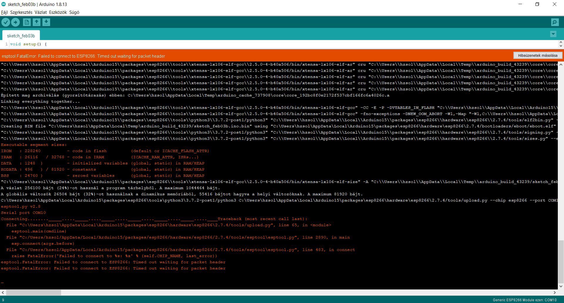

(#) zsolt58 hozzászólása Feb 4, 2021 /
Itt is felteszem a kérdést.
Ebben a topicban eddig juttotunk Bővebben: Link
Még mindig nem sikerült feltölteni egy sima üres programot az ESP8266 07-re.
ESP-07..........Arduino Uno
TX......................TX
RX......................RX
CH_PD................VCC
GPIO0/FLASH.......GND
Stabil 3.3V-t kap (nem az arduinorol)
Valakinek valami tipp vagy megoldás?
(#) pipi válasza zsolt58 hozzászólására (») Feb 4, 2021 / 1
Reset is kéne...
A menűben a reset method-dal is játszhatsz. De én a soros DTR-t a gpio0-ra, az RTS-t a resetre kötöm. https://content.instructables.com/ORIG/FN6/0C66/IY4QHNH1/FN60C66IY4...rame=1 de a képhez képest "normális" táppal, ahogy említetted is.
de a gpio15 is közbeszólhat, ha nincs a panelon lehúzó bekötve , https://raw.githubusercontent.com/esp8266/Arduino/master/doc/ESP_to...al.png
meg a gpio2 2 is https://www.forward.com.au/pfod/ESP8266/GPIOpins/index.html
A hozzászólás módosítva: Feb 4, 2021
(#) nedudgi válasza zsolt58 hozzászólására (») Feb 4, 2021 / 1
Már megbocsáss, de szerintem a TX adás, az RX vétel funkciójú kivezetést jelent. Eddigi tapasztalataim szerint a kettőt keresztbe kell kötni. Az Arduino rendszerekkel nem foglalkoztam, így lehet, hogy ott más a szokás.
(#) zsolt58 válasza nedudgi hozzászólására (») Feb 4, 2021 / 1
Az esp-01-et ez alapján programoztam fel.
Nézet kérdése ki mit tüntet fel/ért a csatlakozón...
Ha PC-ről akarod programozi, akkor az usb soros átalakítókon a PC oldali neveket tüntetik fel, és az ESP leírásában is az ESP oldali nevek vannak, így keresztbe kell kötni...tx-rx rx-tx. Vannak ahol a jeleket úgy tüntetik fel, hogy mit kéne odakötni, én megnézném annak az arduinónak a doksijában, hogy azok honnan nézve TX/RX jelek
Következő: »»   106 / 138
