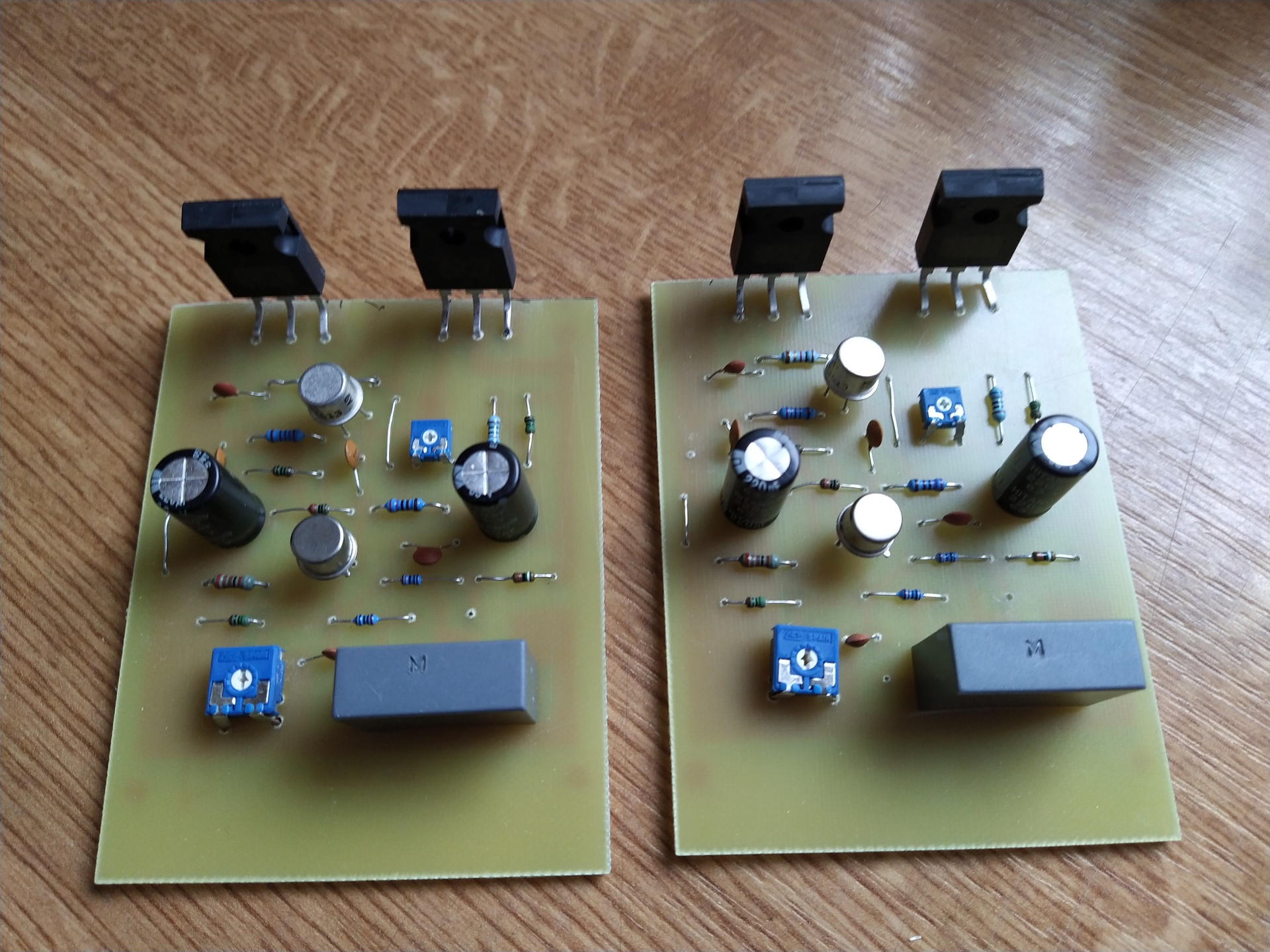

Köszönöm válaszod. A kapcsolás elvileg működik (JLH 2003). Ez egy Alis egységcsomag , a félvezetők és az ERO kondik hamisak benne, azokat nem szeretném használni. A nyák és a TO-3 hűtésprofil miatt vettem meg. A tápfesz +/- 25 v , terhelés 8 Ohm , nyugalmi áram 3,2A.

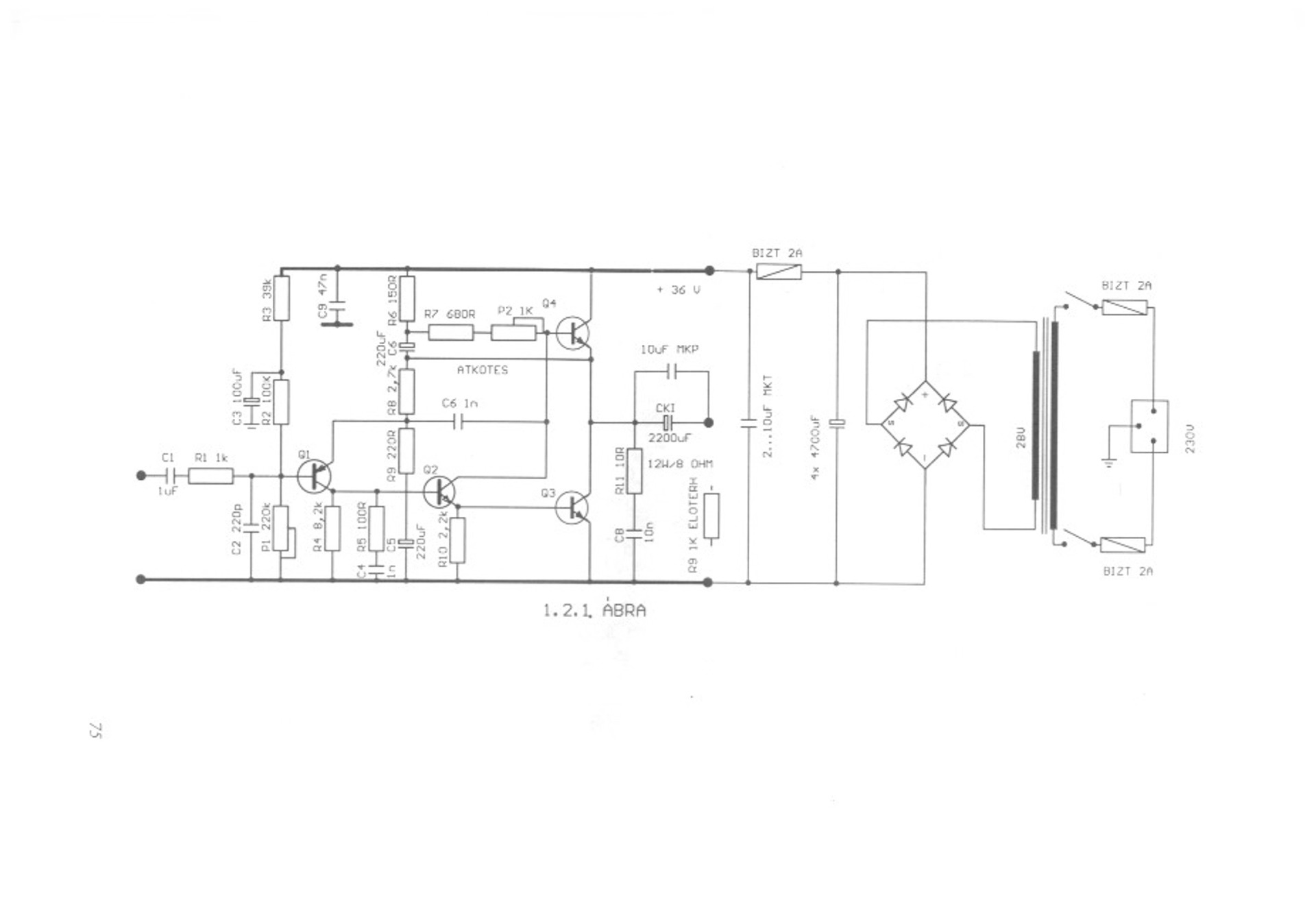

Uraim egy kis segítségre lenne szükségem! Újra kedvet kaptam megépíteni ezt a kis JLH erősítőt. Évekkel ezelőtt már készítettem, azok működtek remekül. Összeszerelés után a beállításnál csak féltápot tudok állítani, a nyugalmi áramot nem. Tranzisztorok 2n1613, 2n2905, TIP3055 a végek. Köszönöm!
Szia! Mérd meg testhez képest a T2 (2N1613) lábain a feszültséget!
R6, R9 és a nyugalmi állító trimmer milyen értékűek? Mennyi jelenleg a nyugalmi áram?
Itt a beültetési rajz a tranzisztorok gyártmány szerint változhat a bekötése.
Jelenleg 300mA és nem állítható, a trimmer 220k
A P1 220k, a P2 1k, R6 150R, R7 680R nálam is, de a sorrendjét tényleg benéztem, a P1 a féltápot állítja, ennek az állításánál nincs változás
Ez alapján ültettem be, és előtte mindent megmértem
Az 1k-s trimmer állásától függetlenül 300 mA a nyugalmi áram, vagy csak nem tudod tovább növelni?
Az 1k állításával a féltáp változik, a nyugalmi nem
Végezd el a mérést amit javasoltak , a trimmert is ellenőrizném hogy nem e szakadt meg , látom az 1k pont valami picike méret !
Javaslom vaskosabb trimmer használatát ,de a végleges beállitás után fix ellenállásra cserélni.
Miért van az a 150R a Q1 bázisa és a test között? Mert most a 220k-s trimert ezzel párhuzamosan hiába tekergeted

Q3 hibás, vagy a kollektor nem érintkezik!
Mindent kiforrasztottam, megmértem, de hogy tuti legyen új tranzisztorokat raktam bele. Teljes táp 26,2V, fél táp 13,1-re állítva, nyugalmi 600mA, ennél feljebb nem megy
A TIP3055 lábainak kiosztása is jó
A végtranzisztorok bétája 70-80 között van, ezért csökkentened kell a P2-vel soros 680 Ω ellenállás értékét 270 Ω-ra.
Szerk.: nem a TIP3055 lábkiosztásával volt gondom, hanem a Q3 bázisának megfelelő Q2 emitterén mért 750 mV-tól vártam jóval nagyobb áramot a Q3 kollektorában. Az alacsony áramerősítési képesség magyarázatul szolgált a jelenségre. A hozzászólás módosítva: Feb 7, 2021
Köszönöm a segítséget! Egészen 150 Ω-ig kellett csökkenteni, így mosst 1,2A stabilan.
