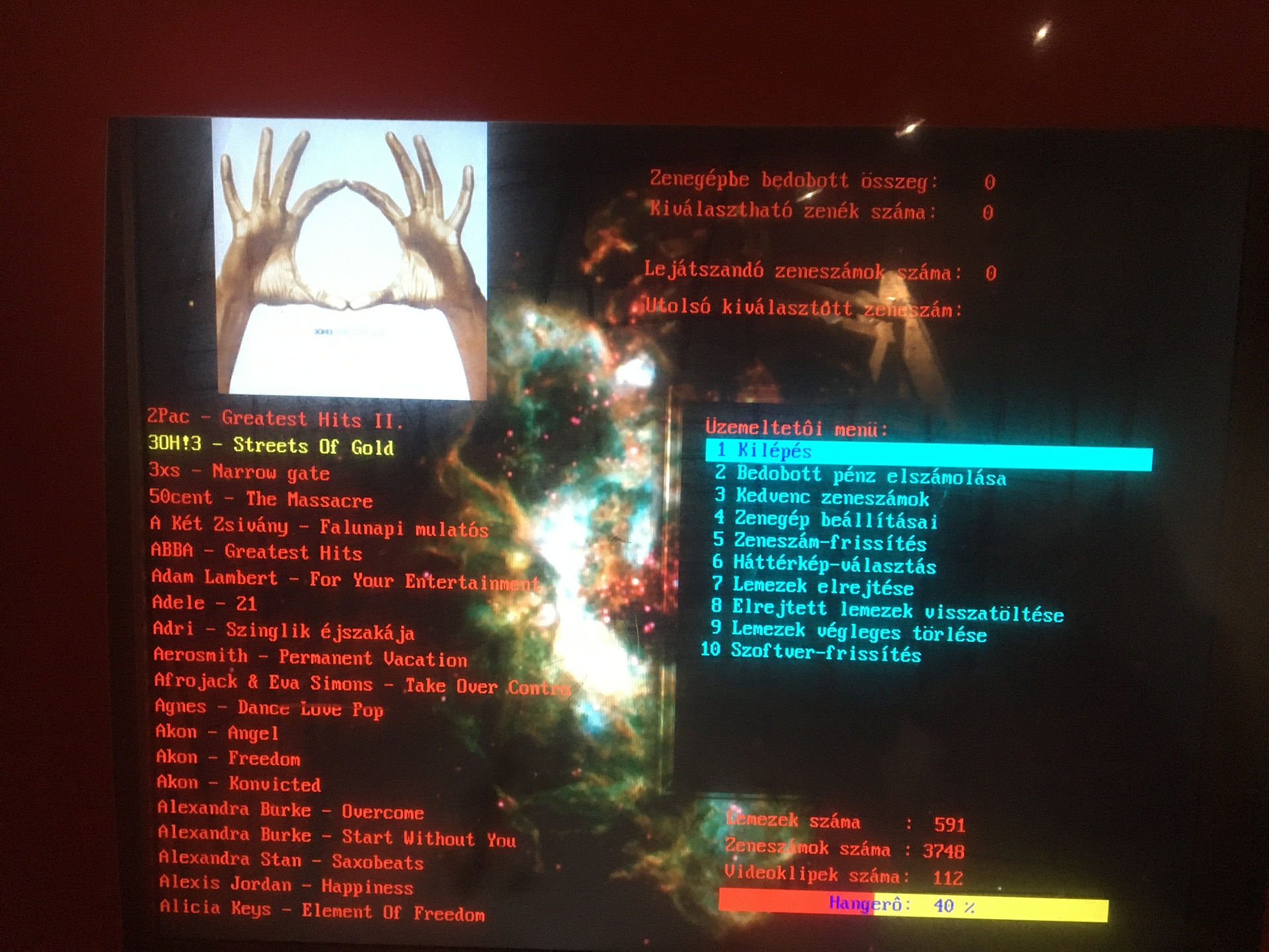

Music Line zenegéphez valaki még kompetens? ![]() Hozzájutottam egy 2.0-ás (a legnagyobb elvileg) verzióhoz elég jó állapotban, jelenleg szét van szedve, 15 év masszív nikotin és pormennyiségét kell kidzsuváznom belőle. Akitől elhoztam arra emlékszik hogy kb. 2009 körül lett utoljára frissítve a gép. Nincs benne CD olvasó, csak egy IDE merevlemez, azóta a porréteg alatt meglett egy 2009-es dátum rajta, szóval az infó helyes volt. Azt tudom hogy Linux alatt fut, jelenleg 20 perc egy bootolás, mert ellenőrzi a lemezt. Senkit és semmit nem találtam ezzel kapcsolatban, elvileg a gyártó cég is sok éve megszűnt, a gépen is látszik hogy magyar kisipar ![]() Van esetleg ezeknek valami menüje ahol be tudom állítani hogy ne kérjen pénzt (jelenleg 100-as beledob-kivesz), valamint hogyan tudom frissíteni, esetleg letölteni róla a zenéket? Jelenleg 2 verzió van: 1. Marad a mostani kiépítés, de így hogy 10+ éves zenék vannak a mulatóstól a popon át a metálig max retro buliba jó ha nem tudom frissíteni plusz bajos lenne ha nem tudom kiiktatni belőle h pénzt kérjen. 2. Az eredeti gépet kidobom belőle, belemegy egy másik, és egy Spotify-os vagy valamilyen másik zenegép programmal fog futni. Természetesen az eredeti programot leklónozva elraknám. Ehhez a zenegép vezetékezését is szét kellene szedni, nem lehetne már visszaállítani az eredeti állapotra, így a gyári program vezérlése is bajos volna, hacsak valaki nem tud segíteni a lelki világát illetően. Jelenleg a második eshetőség a valószínűbb... Természetesen itthonra kell, bulizni ![]() Valaki tudna nekem segíteni? ![]() Üdv. A hozzászólás módosítva: Jún 23, 2020
Ha erősen megfakult emlékeim nem csalnak, akkor a frissítéshez kell még egy HDD. Gép kikapcsol, második HDD csatlakoztat, gép bekapcsol. Megvárod amíg átmásolja a zeneszámokat, gép kikapcsol, extra HDD eltávolít. Arra nem emlékszem, hogy a frissítő HDD-n milyen elrendezésben kellett lenniük a zeneszámoknak de úgy dereng, azon nem volt semmi más, csak a root könyvtárban az MP3-as számok.
Beállításokra végképp nem emlékszem, még csak nem is rémlik, hogy lenne ingyenes üzemmódja. Ha másként nem megy, az érmevizsgáló helyére kötsz egy nyomógombot, amivel a pénzbedobást tudod helyettesíteni. Szerintem jobban jársz, ha a benne lévő számítógépet lecseréled, nagy valószínűséggel egy Raspberry Pi is elég lenne a feladatra. Igaz, a HDMI csatlakozó miatt a monitorral is kell kezdeni valamit.

Most olvasom csak vissza, hogy a volt főnököd üzemeltet ilyet. Ha nem probléma, én is elkérhetném a telefonszámát? Hátha tud segíteni a lelkét illetően, vagy legalábbis biztos jobban ért hozzá mint én jelenleg. Rá akarom uszítani egy nagy Linux tudós jó barátom a dologra, hátha neki sikerül valamit. A srác, akitől kaptam a gépet adott 1-2 telefonszámot azokhoz akik anno ezt készítették, de őt 1-2 éve elhajtották a ferde f..ba amikor bármit is próbált megkérdezni/megtudni a gépről, szóval így hívjam bármelyiket is. Egy Mini ITX-es alaplapom van (AsRock J3455-ITX), ha vissza tudnánk fejteni az RS-232-es kommunikációs lapot egy RS-232-USB átalakítóval meg egy kicsi Linuxos programmal ami ezt lefordítja billentyűleütéssé az új programnak simán maradhatna, és akkor tudnék akár dual boot-ot csinálni ha esetleg retrózni szeretne a banda, így barmolni sem kell a vezetékelést. Így csak a fránya pénzezést kell megúszni, de ma megnézem hogy milyen jelet kap az érmeolvasótól a kis lap, lehet-e egy gombbal vagy valami egyszerű elektronikával reprodukálni. Nem tudom egyelőre hogy ez az egész amit írtam mennyire megvalósítható, az érmevizsgáló datasheetje már a kezemben, a kapcsolást is elkezdem nézegetni. Ha esetleg majd sikerül, szívesen közkinccsé teszem. Bár nem tudom hányan vagyunk a magamfajta hülyéken kívül akiket ez a téma még érdekel. A hozzászólás módosítva: Jún 23, 2020
Elnézést, nem figyeltem a témát...
Az érmevizsgálótól elvileg egy aktív alacsony jelet kap. Alaphelyzetben magas szintű a bemenet és az érmevizsgáló húzza le GND-re. Magyarán a jelvezeték és a GND közé kell egy nyomógomb. Azt azért nézd meg, hogy hol tárolja a zeneszámokat. Megeshet, hogy elég csak oda bemásolni az újakat. Szerintem valahol a home könyvtárban lesznek. Volt főnököm megkérdezem de a nyári és a nyár végi időszakban sokat ne várj, ilyenkor van ott a legtöbb munka.
Bármilyen segítség jól jöhet, jönne bárkitől, aki egy kicsit is kompetens a dologban, köszönöm ha megkérdezed!
![]() Ahogy látom semmiféle leírás, használati útmutató nem maradt fent ebből a korszakból. Egy embert találtam aki régen ezekkel foglalkozott, de ő sem nagyon emlékszik már a dolgokra, viszont tőle is azt az infót kaptam, hogy emlékei szerint alakítottak át úgy gépeket, hogy a szervízajtó mögött kulccsal (kulcsos kapcsolóval) lehetett "pénzt betölteni". Az érmeolvasó környékén buheráltak valamit hogy ne kelljen állandóan százast dobálni ha olyan volt a rendezvény.. Egyelőre billentyűzetre, egérre nem reagál a program, olyan mintha le lenne tiltva az USB port, viszont a gép boot menüjében tudok billentyűzettel navigálni. Én az alap dolgokon felül már hülye vagyok a Linuxhoz, szóval ránézünk hamarosan hogy mizu. Egyelőre a prioritás az az, hogy egy SATA-s vinyóra legyen leghostolva a progi, ha baj lenne. De egyelőre IDE-SATA átalakítóért szaladgálok. Idézet: Gyártotta boldog, boldogtalan de alapvetően kisipari rendszerben. Olcsó legyen, hangos, a többi nem számít.„Ahogy látom semmiféle leírás, használati útmutató nem maradt fent ebből a korszakból.” Volt olyan is, hogy amiatt égett szét az erősítője egy zenegépnek, mert a szomszédos gépben véletlen szikráztattam valamit. Hallottam a bazi nagy koppanást a szomszédból de a füstöt csak pár perc után vettem észre. ![]()

Sziasztok! Még mindig keresek megoldást Music Line zenegép album frissitésre...
Valakinek segítség kell a hardware részéhez, szivesen segítek, napokba sikerült mégegy gépet életre kelteni ![]()
Nem elég csak valami linuxos hókusz-pókusz?
Sajnos nem, több mint fél éve küzdünk vele. Linux alatt fut a programja, hiába másolom be az új albumokat nem látja. Elvileg valami külön vinyo kell amin a zenék vannak és úgy frissíti (állítólag), de erre még nem kaptam semmi konkrét megerősítést. 10-15 zenegépessel beszeltem már, köztük azzal is aki a Jászberényi cégtől megvette az összes gépet amikor megszünt. Próbáltam keresni/próbálni másik alternatívát, SK Jukebox program, ezt nem sikerült beállítani rendesen, érmevizsgálót, gombokat nem tudtuk beállítani... akik foglalkoznak még zenegép szervizzel, azok is csak az újabb gépeket vállalják el.

bár zenegépes ismereteim nincsenek, Linuxból kiindulva viszont érdemes lenne végignézni a startup scriptek között. El tudom képzelni, hogy írtak valami atom primitív .sh fájlt vagy bármilyen scriptet, ami indításkor szétnéz vagy egy fix helyet néz esetleg pár plusz azonosítóval, hogy honnan másolhat fájlokat. Nem tartom kizártnak, hogy a másoláson kívül valami egyszerűbb szöveges, vagy komolyabb sql-es adatbázisba is felveszi az mp3-ak nevét, esetleg egyéb dolgait. Kérdés, mennyire éri meg szívni ezzel, mert akár egy rpi-t használva, vagy akár valami saját, linuxra írt webes appal lehet megoldódna minden fejfájás, aztán azt frissítheted lanon megosztott meghajtóval is ha úgy van. A hozzászólás módosítva: Szept 9, 2020
