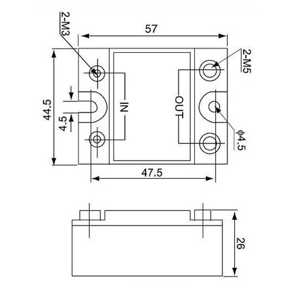

Szevasztok, kellene nekem az SzTR-10-220 szilárdtest relé külső méretei. (Szélesség-hosszúság) Egy meghibásodott szilárdtest relét akartok cserélni, de mivel az eredeti, kb 40 éves relét már nem találok, mással kell helyettesítenem. A panelon nincs sok hely, így csak a eredetinél kisebb, vagy egyező méretűvel tudom helyettesíteni.
(A szerkezet nincs elérhető közelségben, ezért nem tudom lemérni ) A Google-ban nem találok linket...
Kiderült a méret; ha valakinek esetleg kellene: 43x66cm
Igazad van, nem cm... a méretek mm-ben értendők.
SSR-25 DA
A hozzászólás módosítva: Aug 26, 2021
