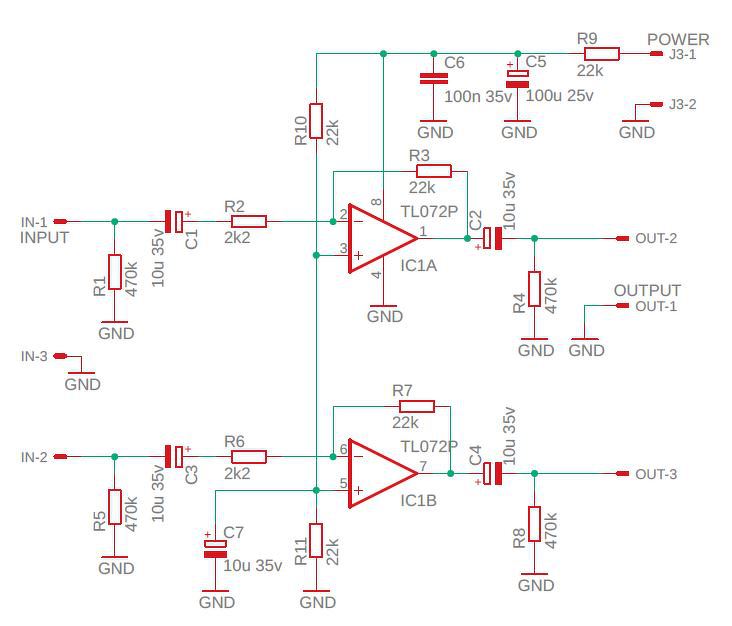

1. Autóba lesz, a műszerfalba gyömöszölve közel eshet a bementi és a kimenő jel. Kerülendő a pozitív visszacsatolást választottam az invertáló kapcsolást, ahol a beépítési mód legrosszabb esetben sávszűkítést okozhat. 2. A jelforrás telefon, a 2k bementi ellenállás meg se kottyan neki, az alacsony érték a zavarelnyomást szolgálja. 3. A bemeneti aluláteresztő a szűkebb keresztmetszet, itt 7,2 Hz-re esik a vágás töréspontja. A jelforrás és az autós hangrendszer átvitele szempontjából bőven túlméretezett a csatoló kondenzátor. 4. A generátor töltési impulzusait a 100 Ω jobban csillapítja a diódánál, nem feledve, hogy a diódán folyó kondenzátort töltő impulzus feszültséget ejt az erősítőt bekötő testvezetőn, ami hozzáadódik a jelhez. 5. Minél nagyobb értékű ellenállást használunk a visszacsatoló körben, annál érzékenyebb lesz az előerősítő a külső zavarokra. A felhasználási körülmények miatt erre tekintettel kell lenni. 6. A túlméretezett csatolókondenzátor feleslegesen hosszabbítja meg a bekapcsolási tranziens jelenséget.

Nekem lenne még két kérdésem ezzel a kapcsolással kapcsolatban.
#1, Miért van a bemeneten 470k, mikor az erősítő belső ellenállása 2k? #2, A soros 100 Ohm nem befolyásolja a műverősítő kimenő áramát és ezzel a terhelhetőségét?
#1: Magához a működéshez nem kell, és nem is szól bele. Azt biztositja, hogy a kondenzátorok fix GND egyen potenciálin legyenek. Gondol csak bele, valószinüleg az előző és következő fokozat is kondenzátorral kezdődik/végződik. Igy nem fog "lebegni".
Más alkalmazásokban is szokás használni, elkerülendő a csatlakoztáskor létrejövő hatalmas durranást.
Igen, sok helyen láttam, logikus. Köszönöm.
Elkészítettem a kapcsolást, szerintem szépen szól viszont valami miatt nagy az alapzaj.
A rádió és a panel közé jó minőségű mikrofon kábelt kötöttem. Ha csak az erősítő van rákötve nem jelentkezik alapzaj, a rádió 0-30 között 8 as fokozaton már zavaró az alapzaj Lehetséges a kapcsolás erősítését növelni, jobb lenne kb egy szintre hozni a CD jelszintjével. Csatolok egy elrendezési rajzot, hogy hogyan alakítottam ki a rendszert. Esetleg ha a második 12/5V os átalakítót egy 7805 re cserélném hozhatna javulást? Minden szűrő kondezátorral kötöttem párhuzamosan egy egy 100nf-os kondenzátort is. A hozzászólás módosítva: Feb 13, 2021
Korábban azt említetted, hogy a telefon jelét szeretnéd felerősíteni az AUX bemenet számára.
Ebben az üzemmódban a telefon az akkumulátoráról üzemel és az előerősítő a testet (a 12 V negatívját) az AUX bemenetről kapja. Az előerősítő pozitív tápját a fejegység kapcsolt feszültségkimenetére kötjük, mint például az antenna "+", vagy a REMOTE. A telefon és az előerősítő között jackdugós vezeték létesít kapcsolatot. Ehhez képest berajzoltál egy bluetooth vevőt. Pontosítsd kérlek, hogy mi is elvárás!
Valóban, az eredeti elképzelés az volt de közben tovább gondoltam. Ez meg bonyolítja?
Ez vált be autós használatra. A kimeneti jel szintje elegendően nagy és nem kell 5 V-os átalakító.
A pozitív ágban 33-47 Ω előtétellenállás szükséges, 470-1000 µF szűréssel. A test itt is a fejegység AUX bemenetének jelföldje. A vezetéknélküli kapcsolat miatt a telefon töltőre köthető a jel zavarása nélkül. A hozzászólás módosítva: Feb 13, 2021

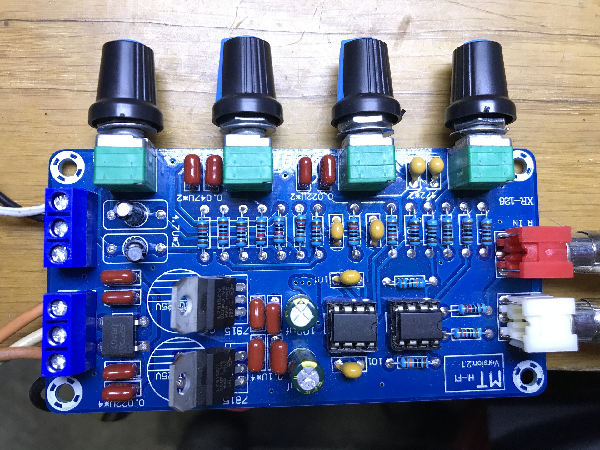

Tda7294 kit ele ne5532-es a kepen lathato eloerositos eq-t kotottem probakeppen. Most meg csak a jobb es a bal csatornat probaltam ki rajta,szolt,mukodott szepen mindketto. Tapfesz 26-0-26 V AC. Pozitiv es negativ oldalon is van egy egy 15V -os stabilizator. Problemam,hogy az egyik csatorna offos lett,se zaj,se bugas csak nema csend. A stab ic-ken es mindket NE5532 labain megvannak a tapfeszek. Megcsereltem a foglalatban oket, es a hiba nem ment at a masik csatornara ebbol gondolom,hogy azok jok. A ket pufferkondik nagyobb feszultsegure csereltem. Mit kene vizsgalnom?
Szia! A forrásjelet is cseréld meg, ha még nem tetted volna.
A műveleti erősítőknek az 1 és 7 a kimeneti lábai. Mind a négy ponton kéne jelnek lennie használat közben. Ha valamelyiken nem észlelhető, akkor ott fogjuk a hibát keresni.
Szia,a bemeneti jeleket mar probaltam felcserelni,nem volt valtozas.
Lehet, hogy a TDA7294 Muting-köre, vagy a Stand-By köre a hibás, vagy valamiért lezár, azaz süketíti azt a csatornát.
Ellenőrizni kell az IC adatlapja alapján, hol, mekkora feszültség mit okoz. Üdv! |
