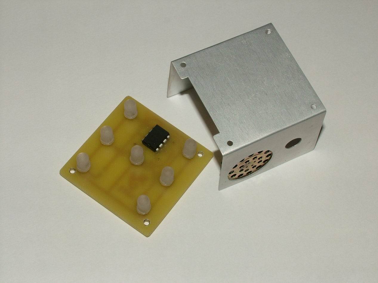

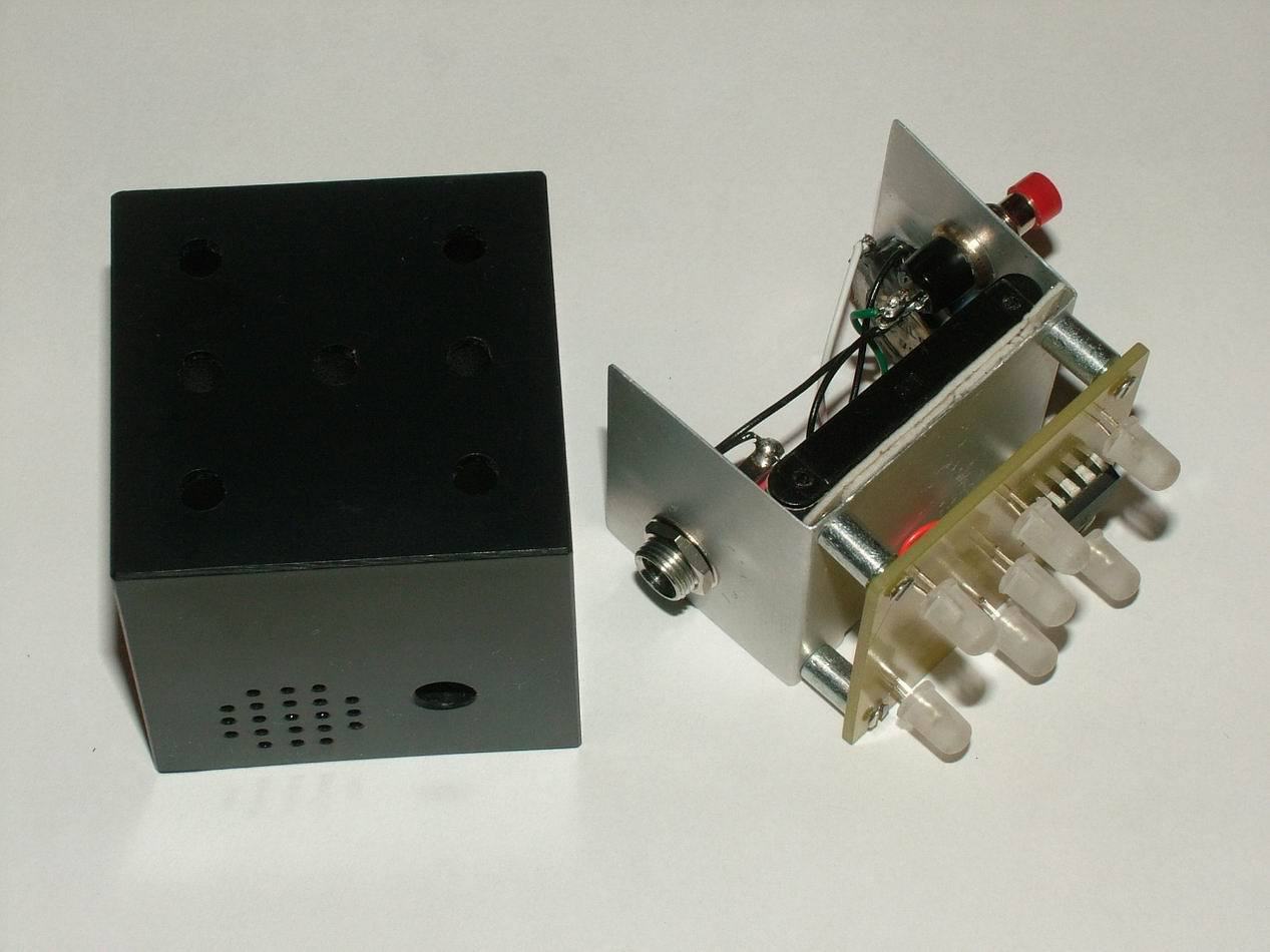

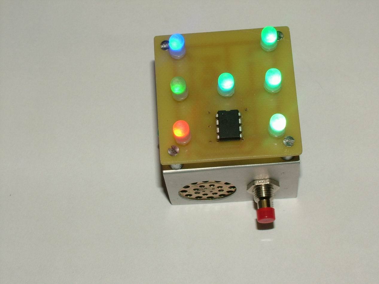

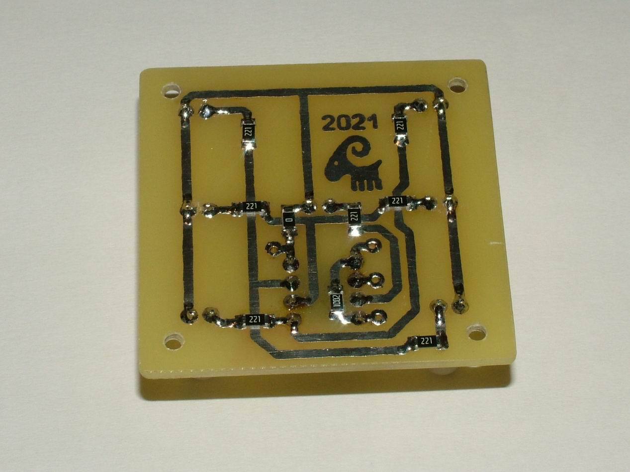

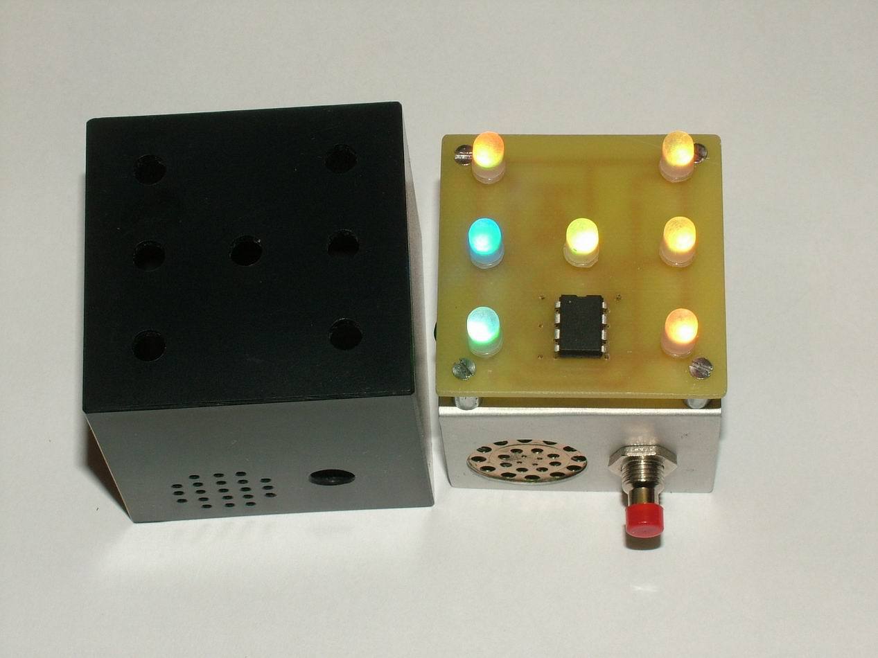

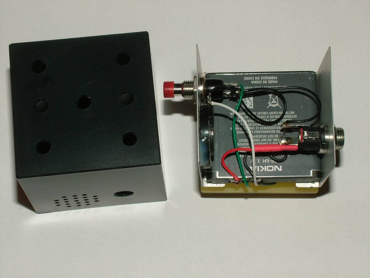

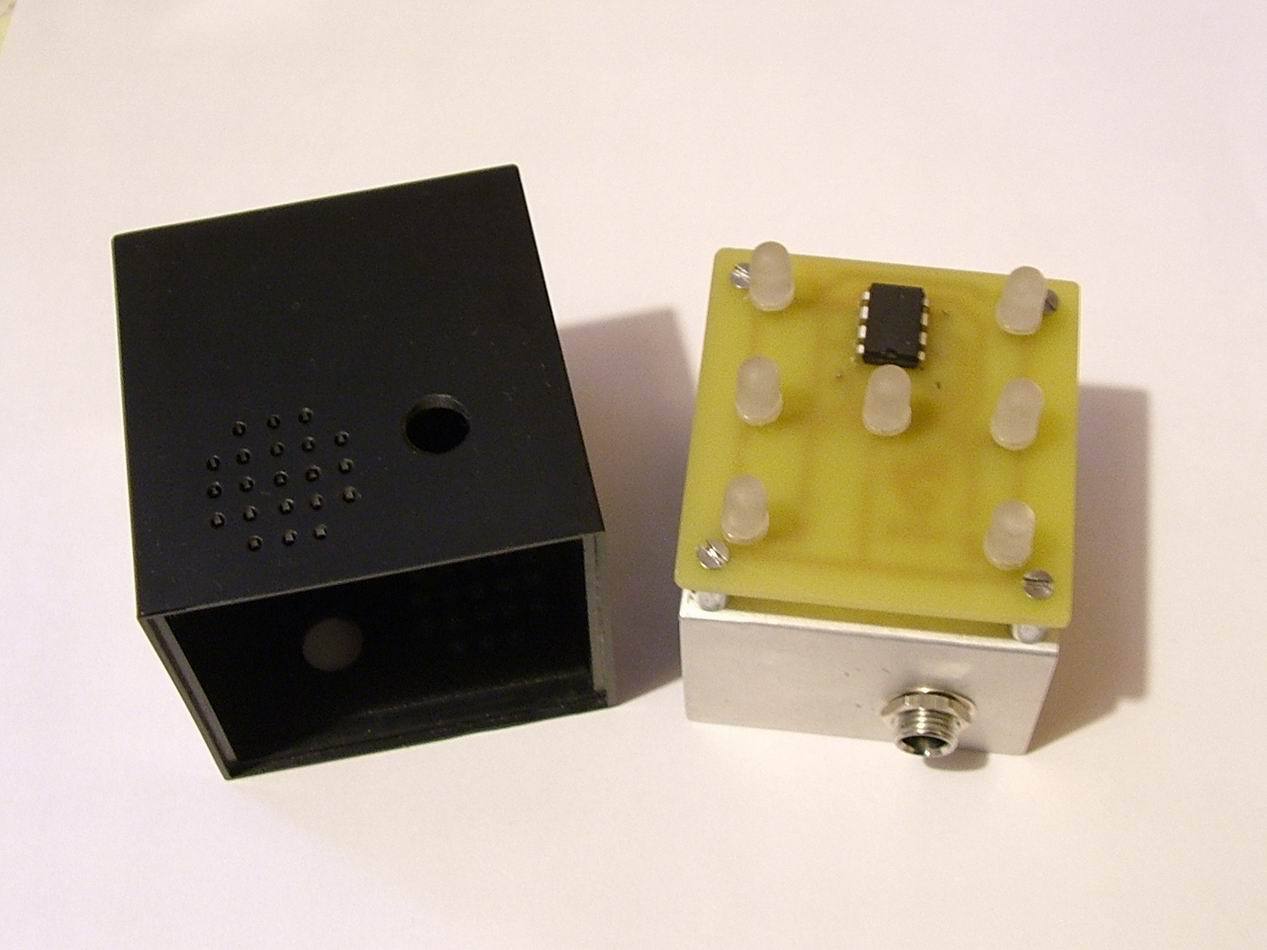

Sziasztok! Üdv. Mindenkinek!
Csináltam még egy kockát. Ez egy kicsit nagyobb, mint az előző, és gyors rgb (szivárvány) ledekkel működik. Itt látható egy kis videó. Sajnos a képeken, és a videón is a led-ek színe nagyon gyatra (a piros csak amolyan borostyán színű). Derűs estét kívánok!

Még képek:

Nekem durván zavaró ez a sok villogás. Ameddig "kever", addig rendben van, de amikor már kitalálta a számot, akkor én egy rezzenéstelen, és lehetőleg egyszínű értéket látnék jónak. Éppen ez a nyugalom jelezné, hogy vége a dobásnak.
(#) sany válasza manolo hozzászólására (») Feb 26, 2021 /
Egy kis 100nF kondenzátor szerintem még elférne az IC tápfeszültség lábaira. Különben tetszik.
(#) Kovidivi válasza Alkotó hozzászólására (») Feb 27, 2021 / 1
A szivárvány LED beépített elektronikás, két lábú LED. Mindig váltja a színét, megállítani nem lehet.
(#) Udvari Zsombor válasza manolo hozzászólására (») Feb 27, 2021 /
Szokatlan elképzelés színváltós LED-eket elektronikus dobókockában alkalmazni, de vajon bírni fogják-e a színváltós LED-ek, hogy folyton kapcsolgatva vannak? (...)
(#) Alkotó válasza Kovidivi hozzászólására (») Feb 27, 2021 /
Igen. De ha lehet dönteni másmilyen LED mellett. Ez utóbbira próbáltam célozni.

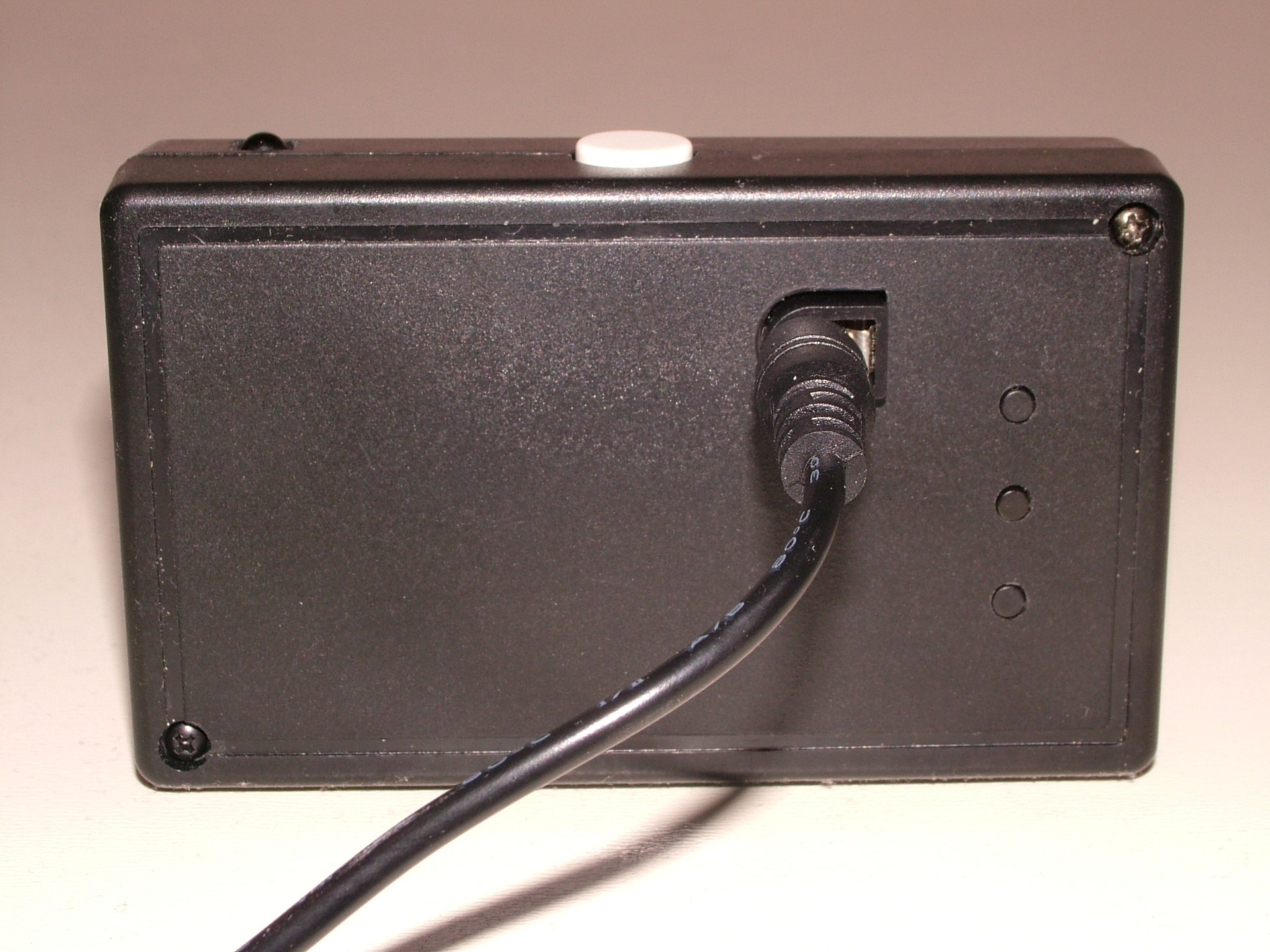

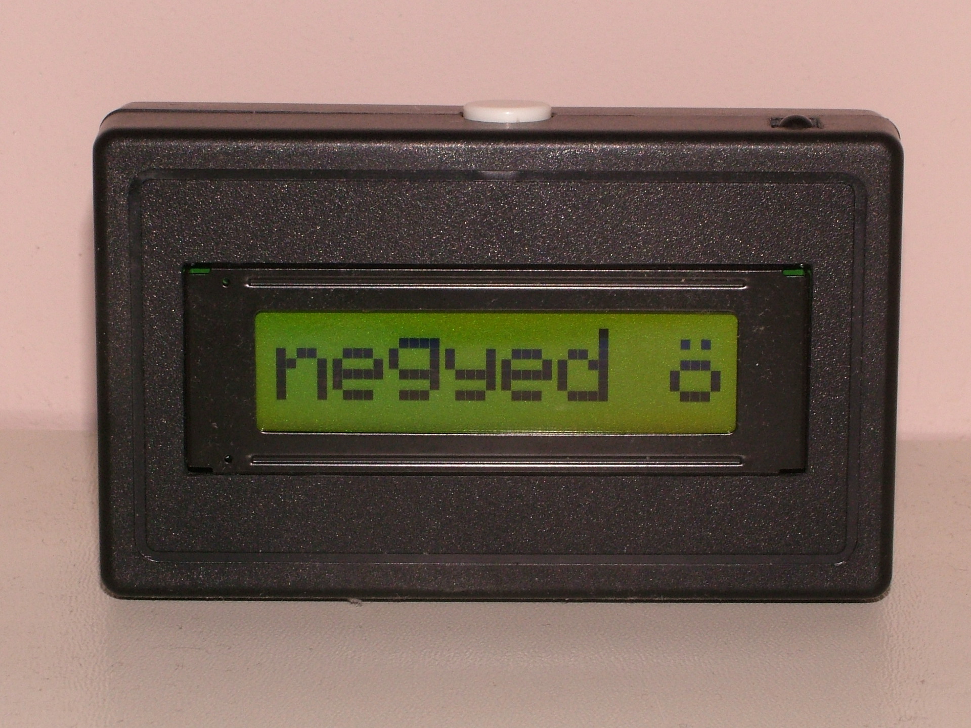

(#) janigel hozzászólása Feb 28, 2021 / 11

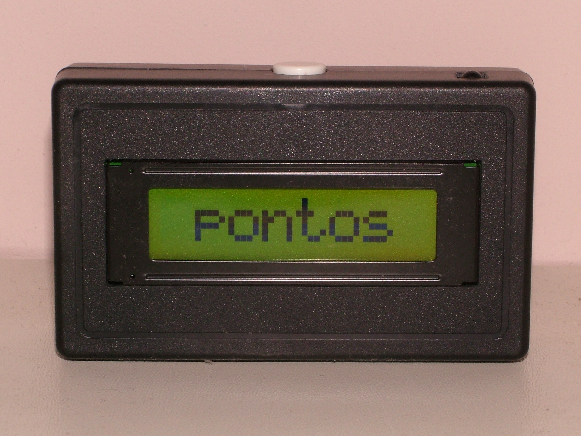

Megépítettem sonajkniz LCD kijelzős szövegkiírós óráját.
Ezúton is megköszönöm neki a segítséget.
Infra távirányítóval kiegészítettem.
Egy pici videó működés közben.

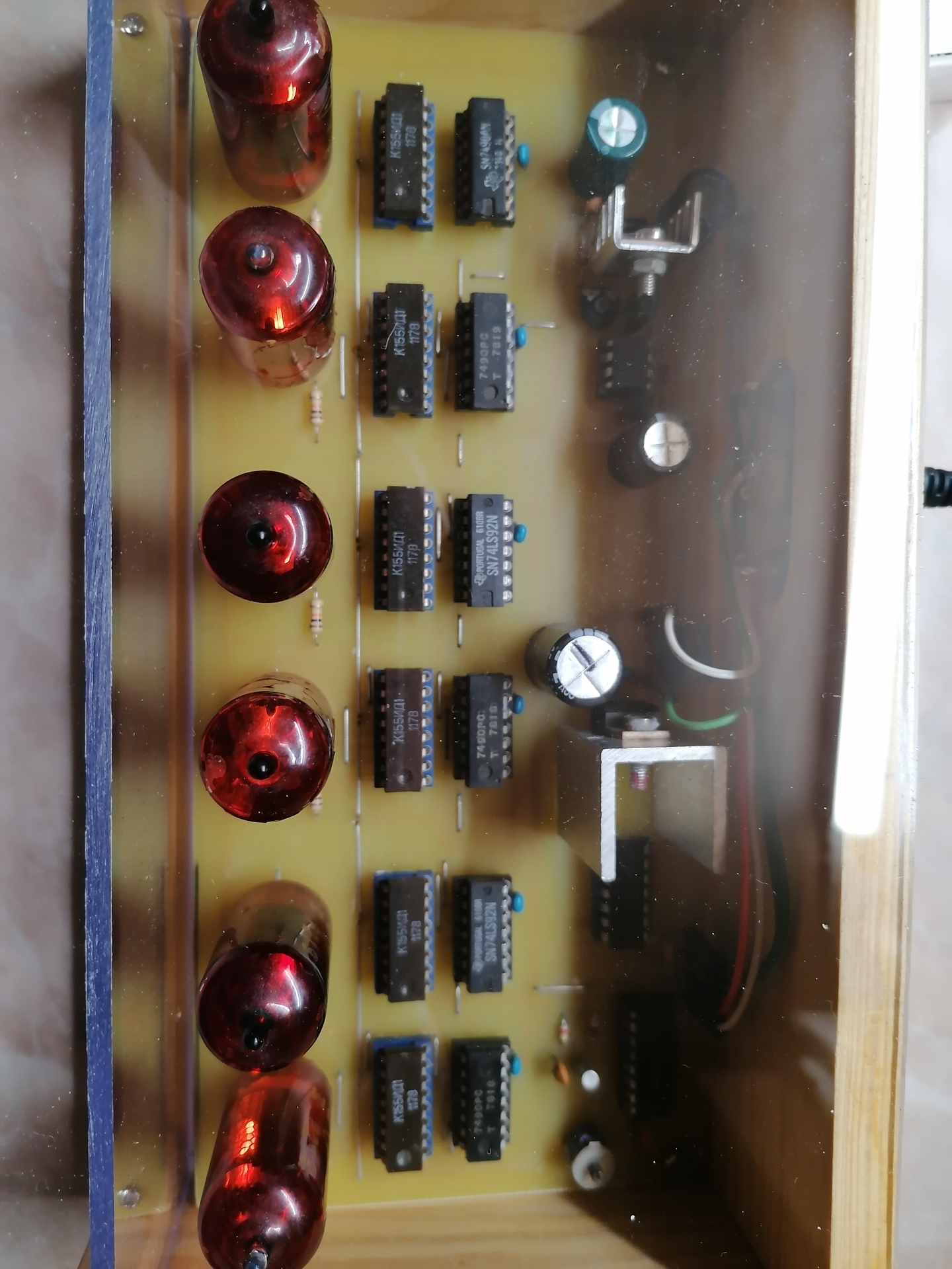

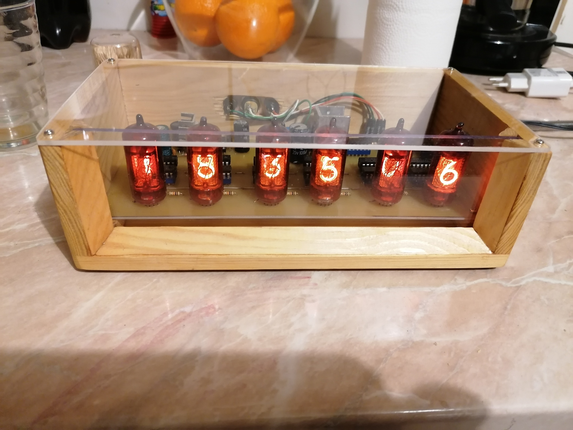

(#) madzagos hozzászólása Feb 28, 2021 / 15
Megint elkészült egy TTL nixie óra.
(#) Gafly válasza madzagos hozzászólására (») Márc 1, 2021 /
Tőled, asztalos munkából, láttam már sokkal igényesebbet is.
(#) kaqkk válasza Gafly hozzászólására (») Márc 1, 2021 / 3
Így kérte a megrendelő ...
A hozzászólás módosítva: Márc 1, 2021
(#) madzagos válasza Gafly hozzászólására (») Márc 1, 2021 /
Mi a gondod vele?
Nekem is volt, hogy feltépte a belső oldalt a fúró...
Tőled, asztalosilag, volt már szebb is...
A gomboknál? Oda még lesz egy pici burkolat. Tegnap nem sikerült befejeznem.
(#) Pepepen válasza janigel hozzászólására (») Márc 6, 2021 /
Szia,
Mit takar az infrás kiegészítés?
(#) janigel válasza Pepepen hozzászólására (») Márc 6, 2021 / 3
Bármilyen távirányító bármelyik gombjára elindul a kijelzés, ha hosszabban vagy sűrűn nyomkodjuk.
Egy-egy rövid nyomásra (pl. TV csatornaváltás) nem reagál.
Ugyanaz mintha a saját gombját nyomnánk, de nem kell odamenni.
Azt nem is írtam, hogy minden egész órakor önmagától megmutatja az időt.
A hozzászólás módosítva: Márc 6, 2021

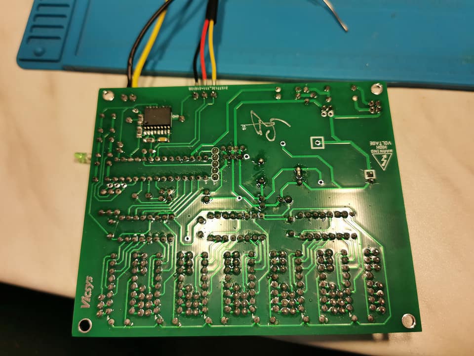

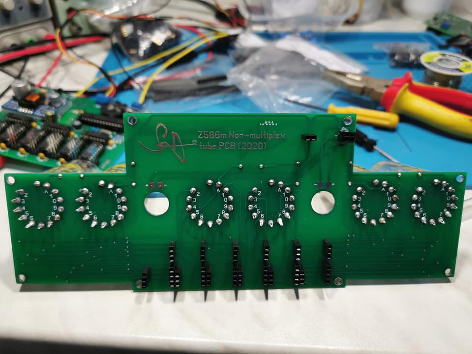

(#) yodee hozzászólása Márc 11, 2021 / 18

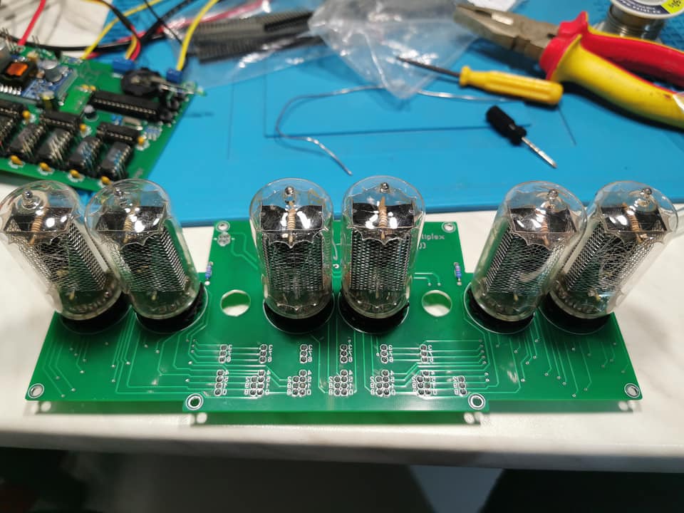

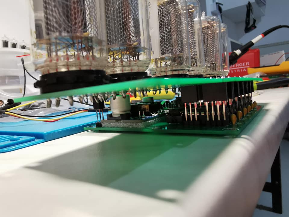

Megmutatom az elmúlt évek gondolatainak, ötleteinek megvalósulását Pár napja érkeztek meg a penelek. 3 - 3,5 óra alatt összedobtam, elsőre indult, hibátlanul. A bekapcsolás után 1,5 perccel már szinkronizált is DCF-en. 6 csöves, nem multiplexelt, DCF szinkronos, siekeres vételt visszajelző,
változtatható katódmérgezés elleni szám-pörgetés programmal (egész órakor kétszer gyorsan vagy éjjel 1 és 2 között lassan, vagy mindkettő vagy egyiksem), választható dátum megjelenítés programmal (egészkor, félóránként, negyedóránkét, vagy dátum megjelenítés nélkül). Utóbbi két opciót EEPROM területen tárolja, így áramtalanítás után is megjegyezi a beállított értéket Nagyon sok munka van benne, Többeknek is köszönettel tartozom érte. A csövek közötti lyukak nem véletlen kerültek oda, elválasztó kettőspont kerül bele.
Remélem nektek is tetszik.
A hozzászólás módosítva: Márc 11, 2021
(#) Frankye válasza yodee hozzászólására (») Márc 11, 2021 / 2
Nagyon szép munka, gratulálok! (És végre jó minőségű fotók! )
Szívesen megnézném működés közben is.
(#) yodee válasza Frankye hozzászólására (») Márc 11, 2021 / 2
Videók a működésről:
Áttekintés
DCF szinkron
Köszönöm! Továbbra is elismerésem, nagyon szép!
Az elválasztók is elkészültek
Elválasztókkal
(#) janigel válasza yodee hozzászólására (») Márc 11, 2021 /
Milyen csőbe tetted bele a glimmeket ?
És hol lehet beszerezni ?
(#) yodee válasza janigel hozzászólására (») Márc 11, 2021 /
Igen. 10x75mm-es üveg cső. Próbáltam itthon beszerezni de nem sikerült így aliexpress lett belőle.
