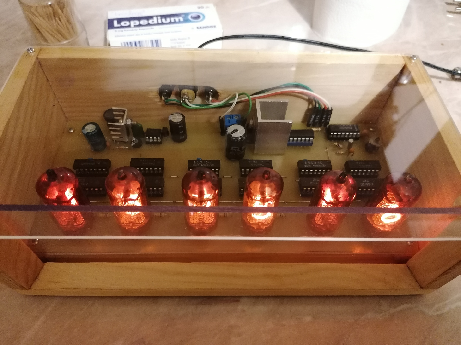

Megint elkészült egy TTL nixie óra.
Tőled, asztalos munkából, láttam már sokkal igényesebbet is.
Így kérte a megrendelő ...
A hozzászólás módosítva: Márc 1, 2021
Nekem is volt, hogy feltépte a belső oldalt a fúró...
Tőled, asztalosilag, volt már szebb is...
A gomboknál? Oda még lesz egy pici burkolat. Tegnap nem sikerült befejeznem.

Megmutatom az elmúlt évek gondolatainak, ötleteinek megvalósulását Pár napja érkeztek meg a penelek. 3 - 3,5 óra alatt összedobtam, elsőre indult, hibátlanul. A bekapcsolás után 1,5 perccel már szinkronizált is DCF-en. 6 csöves, nem multiplexelt, DCF szinkronos, siekeres vételt visszajelző, változtatható katódmérgezés elleni szám-pörgetés programmal (egész órakor kétszer gyorsan vagy éjjel 1 és 2 között lassan, vagy mindkettő vagy egyiksem), választható dátum megjelenítés programmal (egészkor, félóránként, negyedóránkét, vagy dátum megjelenítés nélkül). Utóbbi két opciót EEPROM területen tárolja, így áramtalanítás után is megjegyezi a beállított értéket Nagyon sok munka van benne, Többeknek is köszönettel tartozom érte. A csövek közötti lyukak nem véletlen kerültek oda, elválasztó kettőspont kerül bele. Remélem nektek is tetszik. A hozzászólás módosítva: Márc 11, 2021
Nagyon szép munka, gratulálok! (És végre jó minőségű fotók! )
Szívesen megnézném működés közben is.
Köszönöm! Továbbra is elismerésem, nagyon szép!
Milyen csőbe tetted bele a glimmeket ? És hol lehet beszerezni ?
Igen. 10x75mm-es üveg cső. Próbáltam itthon beszerezni de nem sikerült így aliexpress lett belőle.
