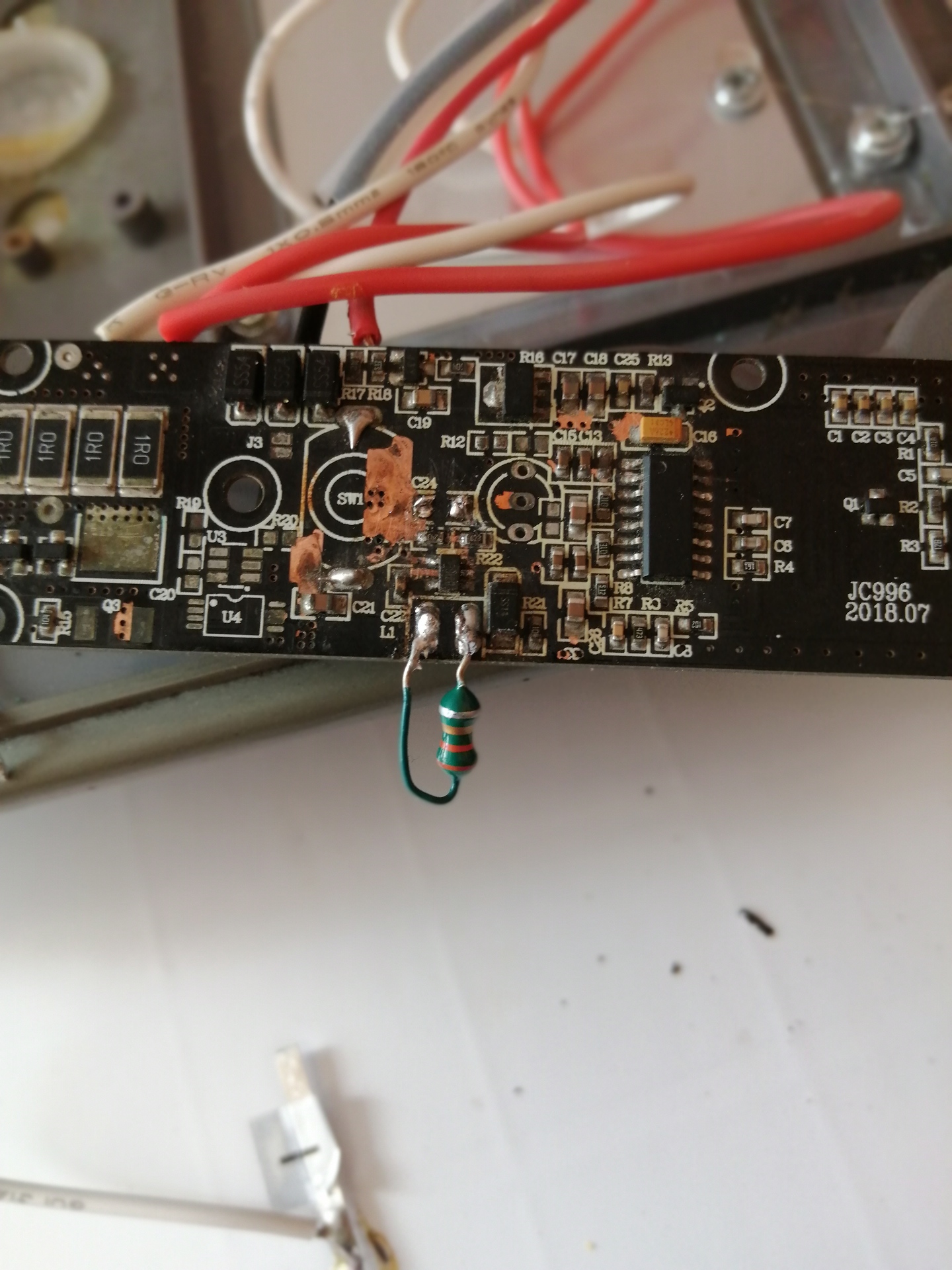

(#) golem hozzászólása Ápr 5, 2021 /
Kaptam egyIlyen napelemes lámpát és az a baj vele hogy
nem kapcsol ki 100% fényerővel világit. ha a napelem be van kötve akkor vissza áll 50% fényerőre.
Akinek esetleg van egy ilyenje a paneljáról jó volna egy kép mert én most csak találomra raktam rá egy pár alkatrészt amit rossznak sejtetem.
A hozzászólás módosítva: Ápr 5, 2021
(#) uniman válasza golem hozzászólására (») Ápr 5, 2021 /
Az "ilyen"-ben 3-féle lámpa van...
Annyit látok, hogy a kapcsolója hiányzik...
(#) golem válasza uniman hozzászólására (») Ápr 5, 2021 /
40w os van a 2 led modulos igen az hiányzik már belőle sajnos mert vÍz káros volt szegény és le rohadt róla a kapcsoló.
A kapcsolót pótold, akár egy külsőleg "hozzádrótozott" kapcsolóval.
Ugyanis azzal lehetne a működési módok közül választani.
Ha a bekötött napelem fényt kap, akkor nem szabadna sehogysem világítania...
Az akkumulátora milyen? 1-2 cella...3,2V-6,4V ?
2 cella 3,7 V egy dróttal rövidre zártam a kapcsolót
(#) golem válasza golem hozzászólására (») Ápr 5, 2021 /
Közbe pótoltam a kapcsolót sima on of kapcsolót semmi különös.
"OFF"-ban is világít? (Vannak ilyen lámpáim, de ezekben be van ragasztva a napelem...csak azok megbontásával lehet hozzáférni a belsejükhöz)
kikapcsolt állapotban halványan világit

(#) golem válasza uniman hozzászólására (») Ápr 8, 2021 /
Egyik pont itt van egy pár hozzá szolásal fentebb.
A másikat nem fotoztam le abba meg egy 8 lábu ic volt de jelöletlen.

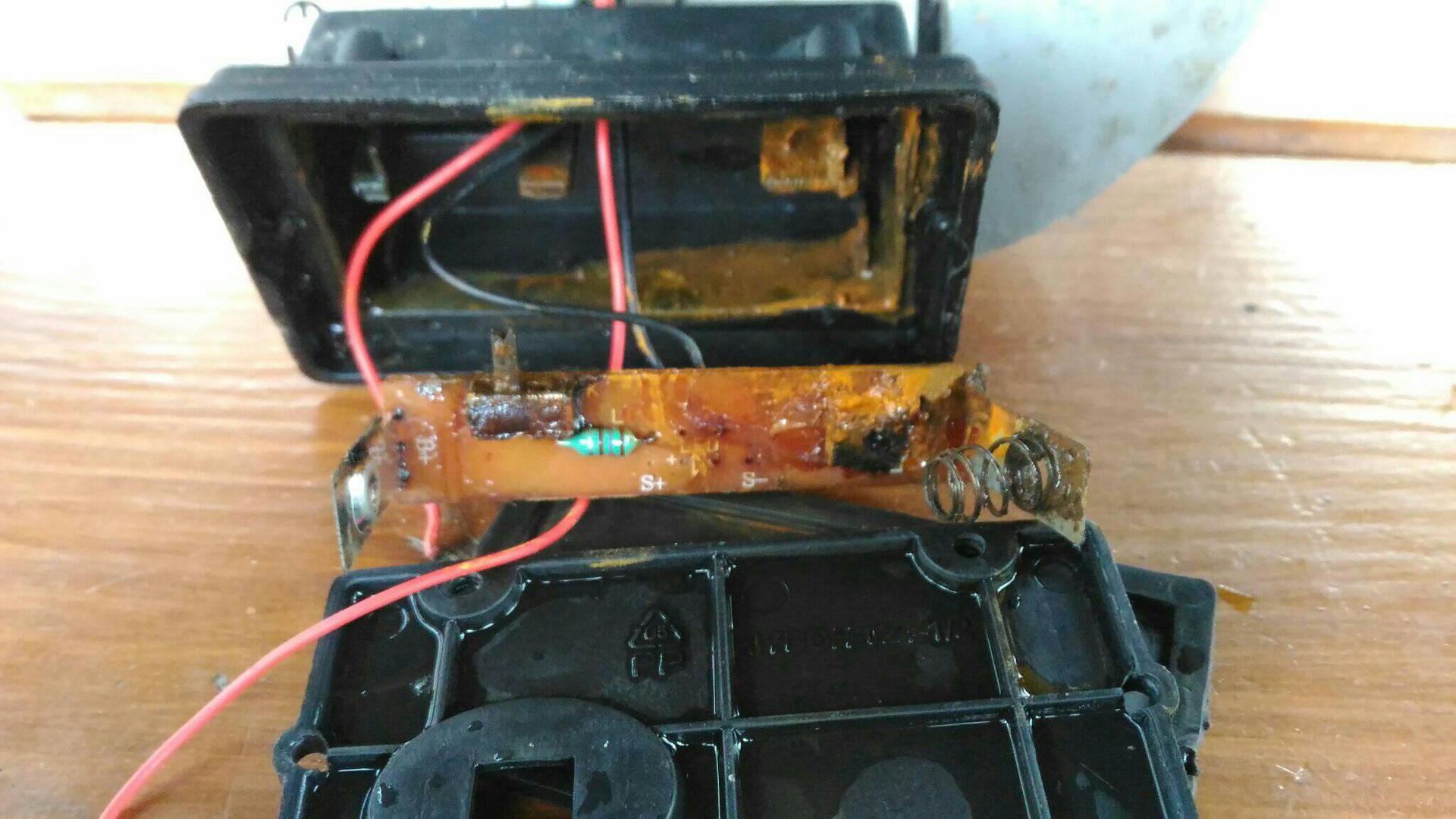

(#) tamkov hozzászólása Júl 30, 2021 /
Sziaszok!
Kis kedvencünk sírján lévő lámpás akkus része beázott, szeretném megmenteni.
Úgy rémlik ilyen beépíthető elektronikát lehet venni külön dobozostól, de nem tudom hogyan keressek rá. Tudna valaki segíteni?
(#) Patópali válasza tamkov hozzászólására (») Aug 1, 2021 / 1
Az Obi, Baumax, Praktiker-ben kapható pár száz Forintos leszúrható kerti lámpákban is ez az elektronika van.
Ha a paneled nem rothadt szét az alkatrészek áttételével javítható, vagy az új panelt beépíted. Az akku csatlakozást kell csak megoldani.
Sok sikert!
A hozzászólás módosítva: Aug 1, 2021
(#) nedudgi válasza tamkov hozzászólására (») Aug 1, 2021 /
Patópali javaslatát kiegészítem azzal, hogy az elektronikát rejtő doboz alján kell egy lyuk, ahol a nedvesség el tud távozni.
(#) Johnycorp válasza tamkov hozzászólására (») Aug 1, 2021 /
Én még nedudgi javaslatát (lyuk a doboz aljára a víz elvezetéséhez) kiegészíteném azzal, hogy a napelem és a műanyag tok közötti részt nyomd ki sziloplaszttal. Így be sem tud folyni a víz, nem károsítja a napelem és az elektronika csatlakozásait.
Nekem ezzel a módszerrel több lámpatest is bírja évek óta.
(#) uniman válasza tamkov hozzászólására (») Aug 2, 2021 /
Azért nem ártana tudni valamit a LEDekről is...pl. hány db van benne? 1..2...vagy egy LEDekkel teli modul?
/Van többféle hasonló funkciót ellátó elektronikám...de a LEDek száma lényeges./
A hozzászólás módosítva: Aug 2, 2021
(#) uniman válasza tamkov hozzászólására (») Aug 10, 2021 /
Úgy tűnik 10 nap alatt sem sikerült megszámolnod a LEDeket...így passz! Bővebben: Link
(#) tamkov válasza uniman hozzászólására (») Aug 10, 2021 /
(Bocs, nem vagyok mindig gépnél)
1db led van benne. Volt itthon kettő világító "kő" azokban is olyan van, de szintén szétrohadt
Kerestem praktikerben, sajnos olyan nincs amiben ilyen egység van.
Vettem egy másik fajta követ, reménykedtem hogy abban jó lesz, de dupla akkora
Kompletten cserélném a dobozt, az eredeti oda van, a tömítés is lyukas a kapcsolónál.
(#) tamkov válasza Patópali hozzászólására (») Aug 10, 2021 /
Szia,
sajnos a panel formája miatt lehet nem férne be az akku mellé.
