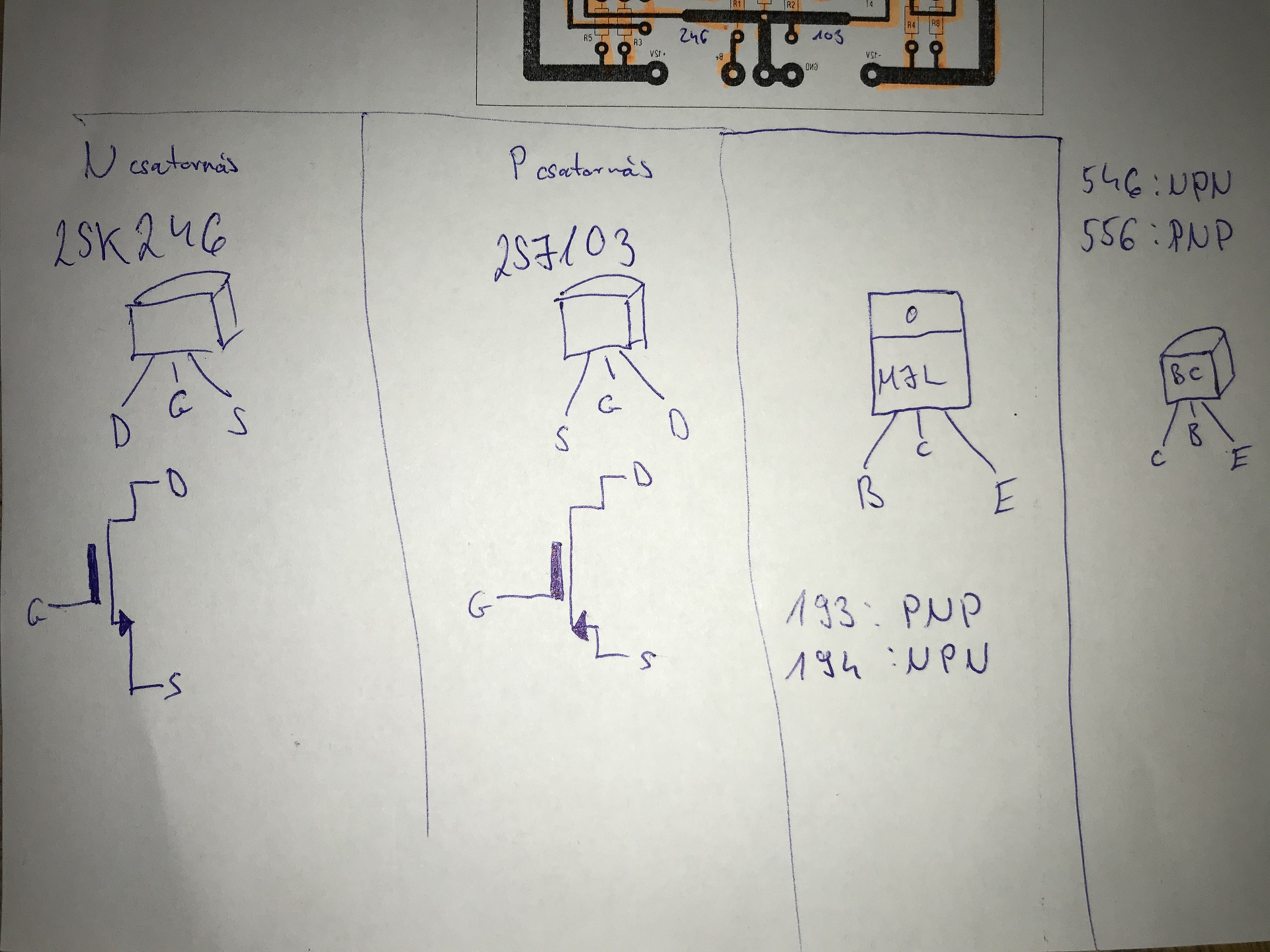

Ennek az LCR-mérőnek ilyen az algoritmusa. Jó lesz mindkettő SGD szerint beültetve. A TINA-TI szimulátorban például nem befolyásolja a működést, ha a drain, source lábakat felcserélem, nem is jelöli melyik-melyik. Ha nem volna ilyen kényes alkatrész mondanám próbáld ki mindkét lehetőséget.
Az Ugs - Ids olyan messze van az eredeti FET-ekhez képest, hogy a beültetés módja lesz itt a legkisebb probléma. A rajz szerinti 1k helyett várhatóan annak felére, harmadára is le kell menni értékben. Ettől azért még élvezetes erősítő lesz belőle. Idézet: „Jó lesz mindkettő SGD szerint beültetve. A TINA-TI szimulátorban például nem befolyásolja a működést, ha a drain, source lábakat felcserélem, nem is jelöli melyik-melyik. Ha nem volna ilyen kényes alkatrész mondanám próbáld ki mindkét lehetőséget. Az Ugs - Ids olyan messze van az eredeti FET-ekhez képest, hogy a beültetés módja lesz itt a legkisebb probléma. A rajz szerinti 1k helyett várhatóan annak felére, harmadára is le kell menni értékben. Ettől azért még élvezetes erősítő lesz belőle.” Természeresen nem így van, az emlitett JFET-ek (2SK246/2SJ103) drain és source kivezetése nem cserélhető fel, azokat az elnevezésüknek megfelelően kell beforrasztani. Mellékelem a Toshiba 2SJ103 adatlapját, ahol látható, hogy minden fontosabb paramétere -10 volt feszültségnél van definiálva. Például a bemeneti, vagy a Miller kapacitása, továbbá az eszköz meredeksége csak a helyes polaritású alkalmazásnál értelmezhető. TJ. , A hozzászólás módosítva: Feb 24, 2021
Üdv! Az adatlapot lejjebb már belinkeltem a kollégának és természetes az annak megfelelő beültetést ajánlottam. A felmerült probléma, az RCL teszter nem tudja felismerni melyik a source és melyik a drain. Végeztél már ezzel kapcsolatos mérést?
Nincs ilyen teszterem és ezért nem is tudok róla nyilatkozni. Különböző JFET-ekkel építettem, tuningoltam készülékeket, de mindig gondosan ügyeltem arra, hogy a megfelelő pozicióba kerüljenek a kivezetéseik.
Mondjuk ezért közlik a gyártók a felhasználóknak az eszközök lábkiosztását - ki így, ki úgy ![]() TJ.
