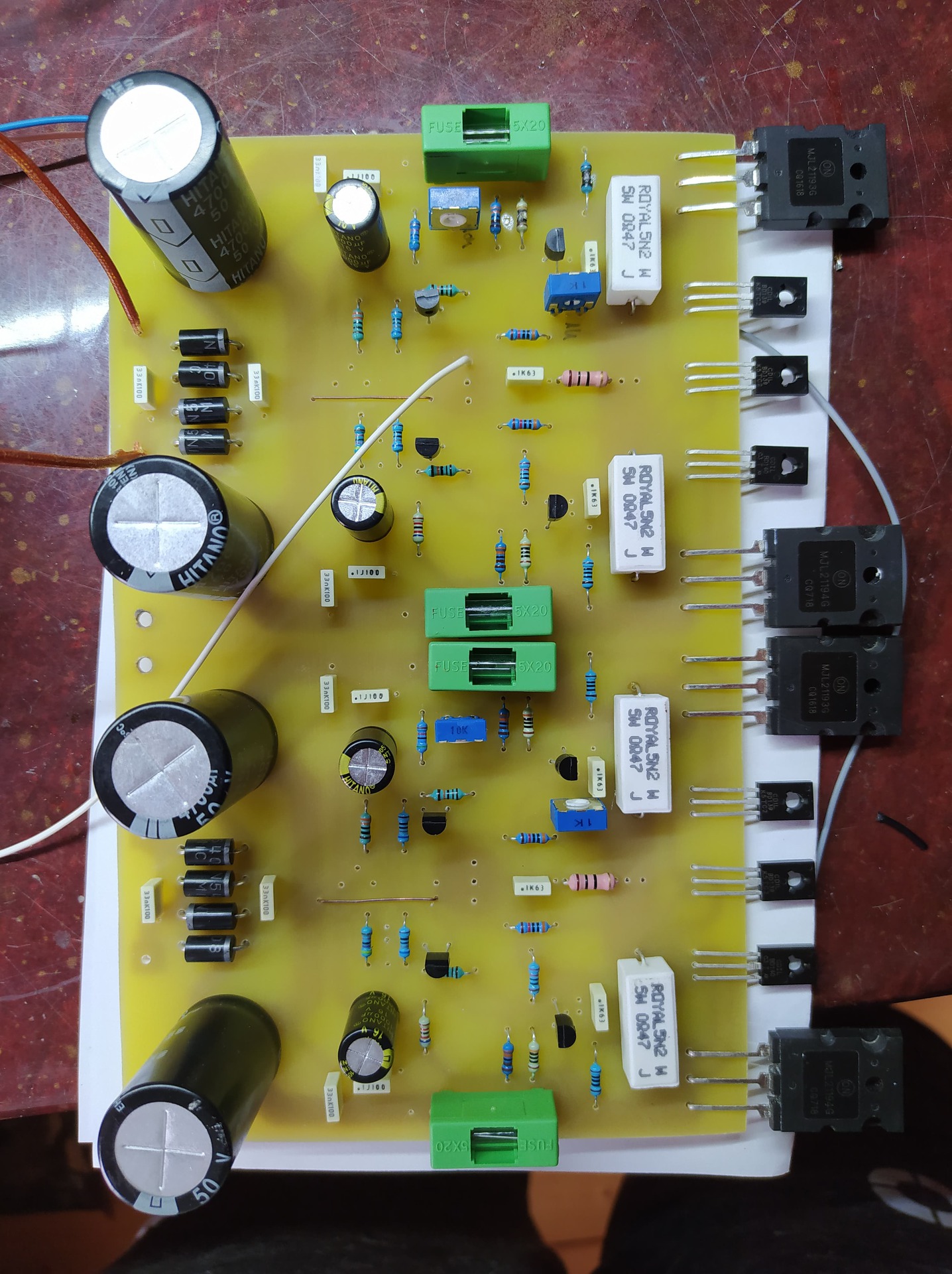

(#) baka60 válasza Karesz 50 hozzászólására (») Feb 27, 2019 / 1
Aktuális állapot:
(#) Karesz 50 válasza baka60 hozzászólására (») Feb 27, 2019 /
Alakul... de C15-öt pl. át lehet forgatni vízszintesbe így egy felesleges vonal elmaradhat. Kerüld az "éles sarkokat" a huzalozásban és mindig a legrövidebb utat válaszd két alkatrész között. A kékkel bekarikázott részben lévő ellenállásokat és a bemeneti kondit megpróbálnám függőlegesbe állítani, hogy vajon így hogy férnek el... talán közelebb kerülhetne egymáshoz minden, de ez nem biztos, de mintha... Annak a C12-es szűrőkondinak nem tudom mi a szerepe - lehet, hogy több kárt csinál, mint hasznot - de mindjárt leszimulálom...
Valami ilyesmitől tartok. A tápvezetékek induktivitásával egy nagy jósági tényezőjű rezgőkört fogsz kialakítani több száz kHz-en, amit a kimeneti áram folyamatosan gerjeszt. Legrosszabb esetben az egész erősítőt begerjesztheti, "jobb" esetben csak a hangképet fogja rontani. Ha nem fér el ott legalább 470-1000 uF, akkor inkább elhagynám.
(#) baka60 hozzászólása Márc 16, 2019 /
A HTA30 mono tervvel végeztem, el is küldtem gyártásra, viszont vele párhuzamosan készül valami más.
Találós kérdés minek a klónja ez? :
(#) Karesz 50 válasza baka60 hozzászólására (») Márc 16, 2019 / 2
Hidalt HTA 120 beépített földhurokkal?
(#) baka60 válasza Karesz 50 hozzászólására (») Márc 19, 2019 /
Ez egy földfüggetlen mono végfok, a HTA-hoz marginális köze van

(#) fidelcastro válasza Karesz 50 hozzászólására (») Márc 19, 2019 /
Mi a probléma a földhurokkal?
(#) mek-elek válasza fidelcastro hozzászólására (») Márc 19, 2019 /
A csillagpont hiánya.
(#) fidelcastro válasza mek-elek hozzászólására (») Márc 19, 2019 /
Nem írtam oda sajnos, de kicsit kimerítőbb választ szerettem volna. Miért baj az hogy körben van egy hurok? Mi ez a csillagpont dolog? A belinkelt kép alapján az eredeti design is tartalmaz egy hurkot, felteszem csillagpontot viszont nem. Bár én nem értek hozzá.
(#) reloop válasza fidelcastro hozzászólására (») Márc 19, 2019 / 3
Szia! Ha valóban érdekel a dolog, tekints a csatolt ábrára!
A végtranzisztorok áramát (ide értve a nyugalmit is) I1 és I2-vel jelöltem. Ezek az áramok feszültséget ejtenek a vezetősávon. A sárga nyíl által mutatott testpontokra a további vezetősávok által leosztva kerül ebből feszültségből. Ez búgást, gerjedést. torzítást okozhat - teljesen feleslegesen. Ha a test bekötési pontból külön vezetősávon indul a nagyáramú- és a jelföld, akkor zavarmentesen működne az erősítő.
Tettem a rajzra két piros nyilat is. A szerény információ alapján is felmerül bennem a gyanú, hogy ott a bemenő és a kimenő jel keresztezi egymást, ami súlyos tervezési hibának számít.
Még egy gyanús elemre lettem figyelmes, olyan mintha a bemenet tájékán nagytestű axiál kondik lennének. Az is más dimenzióba helyezi az egészet, mellyel külön topic foglalkozik.
(#) baka60 válasza reloop hozzászólására (») Márc 19, 2019 /
Az a három nagytestű kondenzátor jó minőségű fólia.
Az erősítő egyébként csodálatosan szólt nem véletlen műve az utánépítés.
(#) reloop válasza baka60 hozzászólására (») Márc 19, 2019 / 2
Képzeld milyet szólna helyesen megépítve
Tréfál félre téve, ha örömödet leled benne akkor abszolút sikeres a munkád. Csupán a feltett kérdés okán tettem pár észrevételt.
