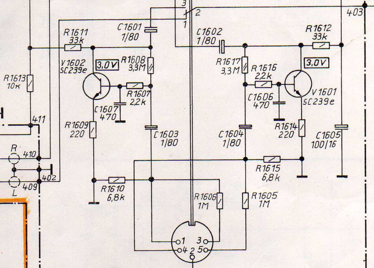

Légyszi nézd meg reloop. A vonalkimenetet hogyan lehet erősíteni, mert állítólag halk ami kijön a DIN dugóból. Mely alkatrészeken kell változtatni, hogy a vonalkimenet feszültsége megnőjön (mondjuk duplájára vagy RCA szintűre). A hozzászólás módosítva: Márc 31, 2021
Szia! A bemeneti csatlakozót látom a rajzrészleten.
Elnézést.
A TB X1302 csatlakozó 1, 4-et nézem kimenetnek. Az előttük lévő 560k ellenállásokat venném kisebb értékűre.

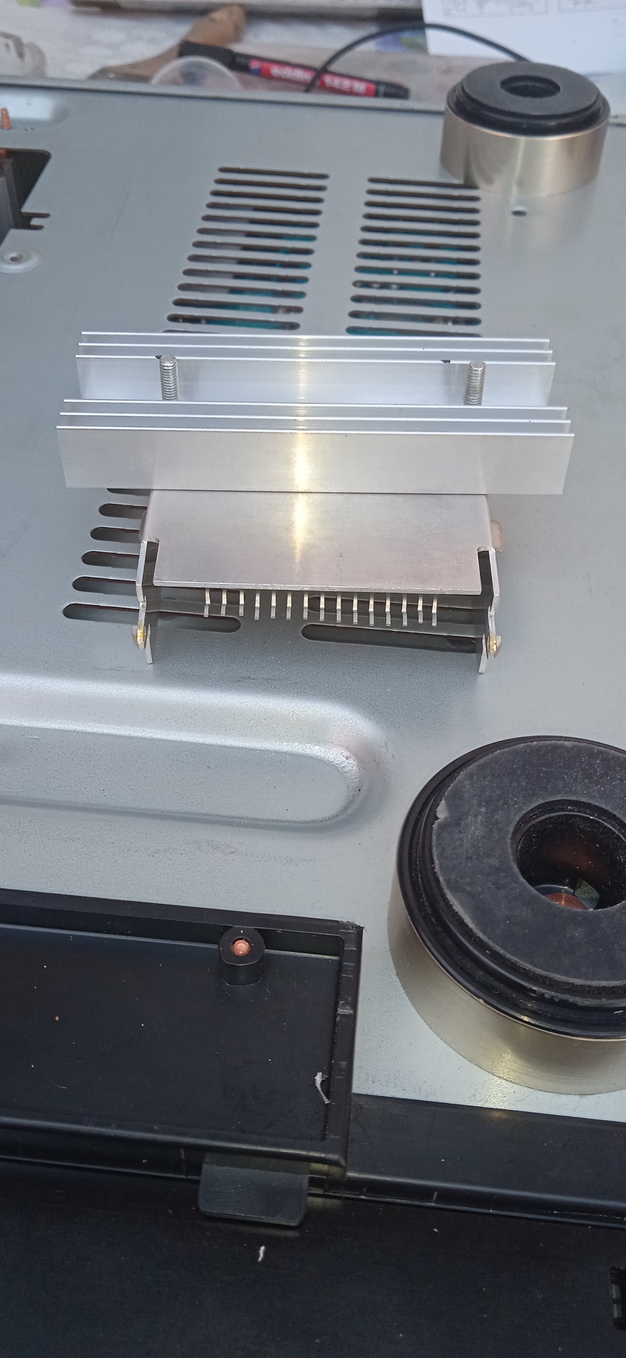

Megtuningoltam a hűtését az stknak remélem így már nem lesz baja. |
