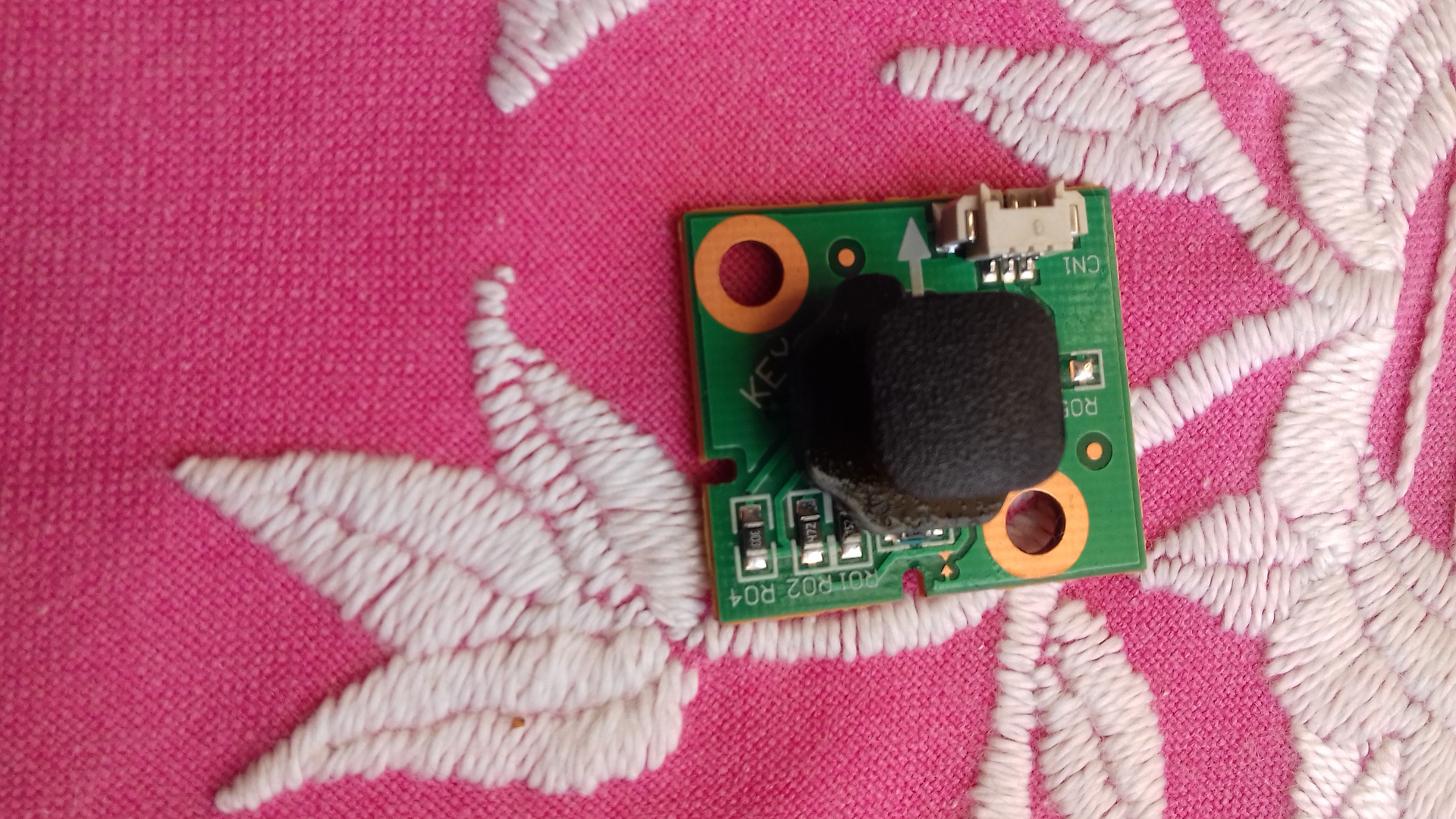

Ha távirányítón megnyomom a PICTURE gombot, ez a kép jön be, amit mellékelek. A kiválaszt kocka, ugrál jobbra,balra, Az igen, nem fairaton. Nem tudja kiválasztani. A TV hátulján, egy kis joystick gomb van. Azt ha megnyomom, megáll ez az ugrálás. A kis gomb megnyomásakor, valamivel tovább beadja a menü sávot. Azt már kiszűrtem, hogy a laptop ból kimegy a jel. A HDMI3 bemeneten nem fogad semmit. Most-már, valahogy a TV menüjébe kellene bele mennem. Féléves TV. Jó volt működött. Tudom, - jótállás stb. Nem gondolnám, hogy akkora baja lenne. Bár...

A kis joystick gombbal kettő funkciót tudok csinálni. Hangosítani, de már halkítani ne, valamint ki/be kapcsolni.
Akkor fogadd el, hogy ez lehet, hogy jótállásos történet lesz számodra.
Bátorkodtam levenni a TV-m hátulját. Kiiktattam a kis joystick ot. Akkor is ugyan azt csinálja. Tehát beljebb van a probléma. A panelen, a két felső vezeték megyen ehhez a kis joystick hoz. A többi vezeték, a távirányító érzékelője. Elnézést, a kép minőségéért.

Ha jól látom a menü is eleve szétesik, így itt processzorhiba van. Amúgy garanciás a TV?
