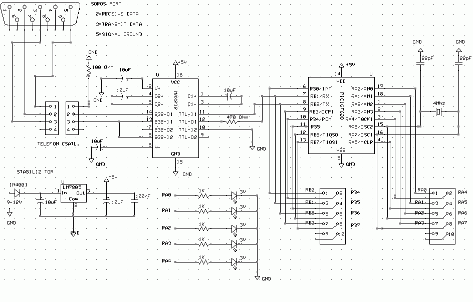

Egy pic16f628 -ast szeretnék vezérelni soros portról max 232-vel. A kapcsolást már el is készítettem és ki is próbáltam, de nem működik tökéletesen. A pic hol kapcsolja a ledeket, hol nem. Az RB port egyáltalán nem működik és az is gond,hogy RB1, RB2 fix 5v-on van állandóan(rx,tx). Az RA port csak RA.0-tól RA.3-ig működik. A pic-be a PARSIK-ból átfordított HEX van égetve, 9600 baud a sebesség, ezt egy 877-es pic-kel kipróbáltam ott tökéletesen működik. Ha valaki tudna ezzel kapcsolatban segíteni azt nagyon megköszönném.
A kapcsolásban pár észrevétel:
- a MAX232 Vcc, illetve a PIC Vdd lábaira illik tenni egy-egy 100 nF-os kondit (közvetlenül a láb mellé, kondi másik lába földre) - a soros port testjét nem szkséges 100 Ohm-on keresztül összekötni az áramkörével, mehet direktben - A MAX 6-os lábán (V-) a rajz fordított polaritással jelzi a kondit, oda a negatív pólus kell - adatlap szerint (TI) a MAX köré 1 µF-os kondik megfelelnek A progi, ha korábban működött, talán jó, ezt mondjuk inkább dcsabi kolléga tudná neked gyorsan megmondani.

![]() ON: A rajz elvileg jó. Az ellenállásokat vedd ki a soros vonalakból(RX elől és a gnd ágból is). kobold által említett kondit is polaritás helyesen kösd be és 1µF-okat tegyél a 10-esek helyére. Az nem baj, hogy 4,5V körüli a TX, RX lábakon mérhető egyenfesz. Megnéztem a két PIC-et, és nincs különbség az USART mduljaik között, lehet, hogy nem is ott lesz a baj. Hogy sikerült lefordítanod a 877-re írt kódot a 628-ra?
Kösz a tanácsokat mindennel kapcsolatban, a változtatásokat végrehajtom.
A kérdésedre a válasz, hogy Parsic-ban egyszerűen a 877-es helyett 628 -at választottam és a tx, rx lábakat átírtam RB.2, RB1-re. Lehet, hogy ezzel lesz a gond? Egyszer már működött így, csak nem kapcsolta be mind az 5 ledet.
