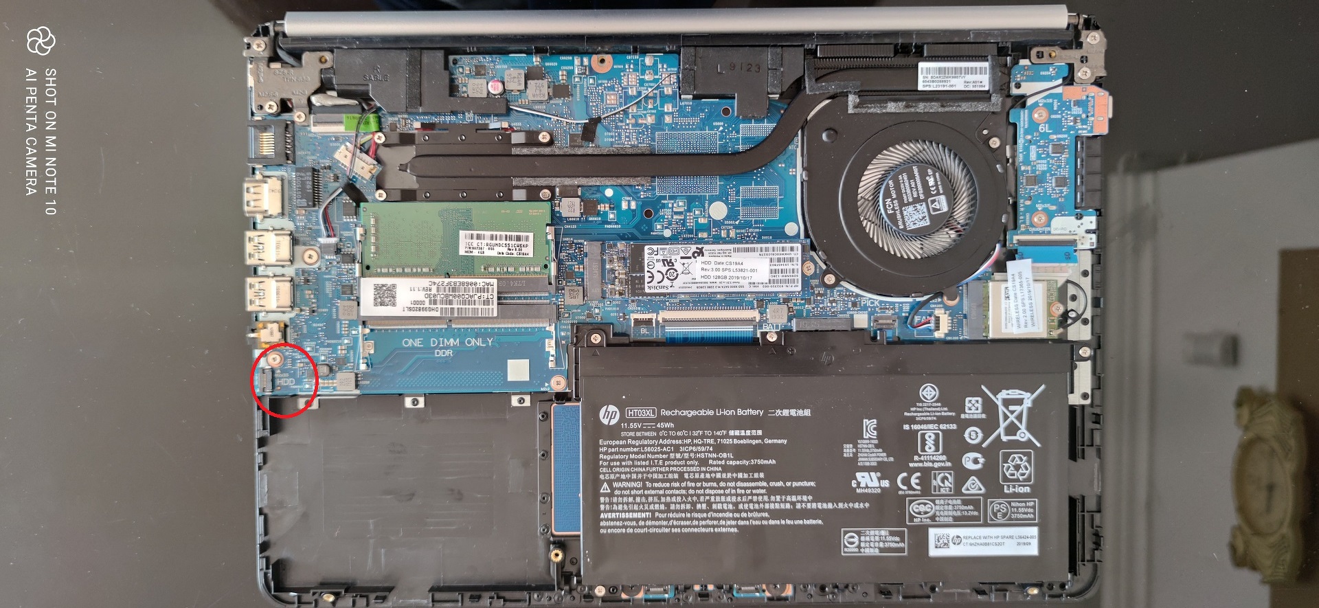

(#) vladcepes hozzászólása Ápr 26, 2021 /
Létezik olyan csatlakozó hogy SATA HDD-t tudnék rákötni ez a M2 SSD helyett? Olyan foglalatot találtam hogy M.2 SSD TO 2.5 SATA ADAPTER de az pont a fordítotja.
(#) vladcepes válasza Régi motoros hozzászólására (») Ápr 26, 2021 /
Itt a csávó kiszedi az akkut de nem látok olyan csatlakozási lehetőséget ahova esetleg Sata HDD-t vagy Sata SSD-t lehetne kötni. Bővebben: Link
Abban kérnék segítséget hogy ennek a kábelnek mi a neve: A fickó 5,14-ik percnél szedi ki a HDD-t az enyémbe is ott a helye. Bővebben: Link

(#) vision61 válasza vladcepes hozzászólására (») Ápr 26, 2021 /
Utaltál már többször is M.2 csatolójú HDD-re, viszont az első képeiden, és a videón is SATA HDD van, illetve ugyanilyenre is cseréli a videóban.
Az a kábel is gyakorlatilag "csak egy SATA átalakító", ami valószínüleg kizárólag ehhez a sorozatú notihoz jó.

(#) bbb válasza vision61 hozzászólására (») Ápr 26, 2021 / 2
Nézd meg jobban! A legelső képen is már ott az M2-es SSD középen a ventillátor és a memória között. 128GB Sandisk 2019-ből.

(#) img válasza vladcepes hozzászólására (») Ápr 26, 2021 / 1
A 36. oldalon van hozzá a gyári part number:
Hard drive cable: L23187-001
Hard drive bracket: L24490-001

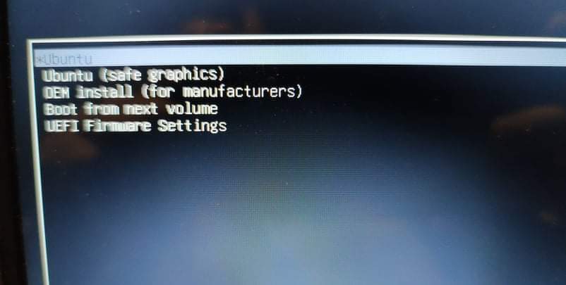

(#) vladcepes hozzászólása Ápr 27, 2021 /
Na megjött az új Ram. Ezzel is ugyan azt produkálja,mindkét foglalatba próbáltam-SSD most nincs benne. Csináltam megint Boot Linuxot,Boot Hirens et is, mindkettőnél újraindul állandóan.Most csináltam egy Memtest boot-ot azt elindította,az most megy igaz az új Ram van bent,mindjárt ki is cserélem berakom a régit.Ezek szerint Ram,SSD kizárva.Ha a Proci rossz lenne ,menne a Memtest? vagyis tudom hogy az Ram-ra való de futna rajta?

(#) img válasza vladcepes hozzászólására (») Ápr 28, 2021 /
Órákra a BIOS / UEFI-ben hagyva is újraindul magától? Ha igen, akkor biztos, hogy hardveres eredetű a hiba. Véletlenül sem melegszik túl?
Ki kellene próbálni egy másik akkuval is, mert lehet, hogy az egyik cella gyengélkedik és izmosabb terhelésre beesik a feszültsége, amitől megbicsaklik a tápellátása.

(#) vladcepes válasza img hozzászólására (») Ápr 28, 2021 /
Elég sokat kínoztam csak aksiról is, nem tudom mennyire merülhetett le az akku mert nem mutatta, de sokáig bírta. (csak akkuról próbálva, jelenség ugyan az volt) azt viszont még nem próbáltam hogy akku ki és csak adapterről. Próbáltam már több pendrivot, több linuxot , be bootol és itt tökmindegy melyikre megyek rá mikor töltené be újraindul ahogy már korábban is írtam. Ez még bejön ami a képen van és innentől halottnak a csók.
(#) villanyipi válasza vladcepes hozzászólására (») Ápr 28, 2021 /
Ha az SSD-t kiveszed, akkor sem indul el a live?Lehet itt már valami elektromos passzív alkatrésszel is gond de ha a proci nem hevül kéz meleg fölé eléggé macerás lesz teszter kártya nélkül megállapítani hol bukik meg a dolog.
(#) vladcepes válasza villanyipi hozzászólására (») Ápr 28, 2021 /
Igen úgy is próbáltam kivett SSD-vel a helyzet ugyan az. Melegszik a proci, hogy hány fokos nem tudom de meleg. (esetleg megmérhetem ha van jelentősége).
Már hirtelen nem emlékszem, de ha integrált volna az hibakeresésben okozhat bajt, de mivel a laptopok átlagosan zártnak mondható rendszerek, a melegedő proci vele járó jutalék.Amennyiben kivehető volna tippelnék arra hogy valaki már kiszerelte és nem bánt vele túl jól, integrált esetében ez persze nem játszik.Esetleg a bios elem nincs véletlenül lemerülve?
