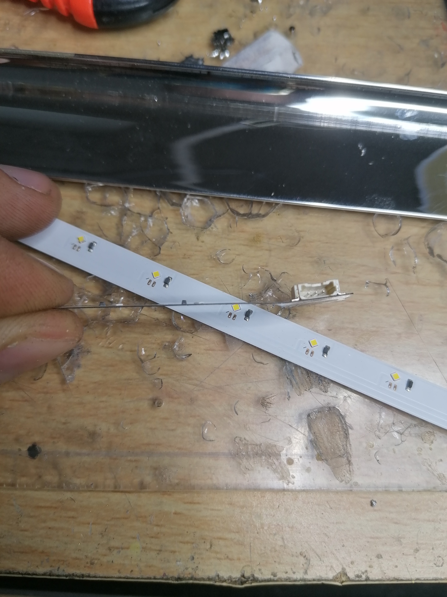

Üdv. Egy újabb Samsung TV háttérvilágításával van gond.
A hűtő lapra van ragasztva a led sor, de maga a led sor nem egy vékony alumínium lapon van, ahogy eddig találkoztam ilyennel.
Szinte egy vékony papír vastagságú lapon van, természetesen hajlik.
Cserélt már valaki ilyet?
Másik kérdésem az lenne, érdemes inkább olyat venni, ahol hűtőbordával együtt árulják, vagy elég megvenni csak simán a led szalagot.
Az eredeti hűtőbordának nincs baja, csak eimatt hezitálok, hogy elég vékony lapon vana led azalag, nehogy megsérüljön amikor rakom össze.

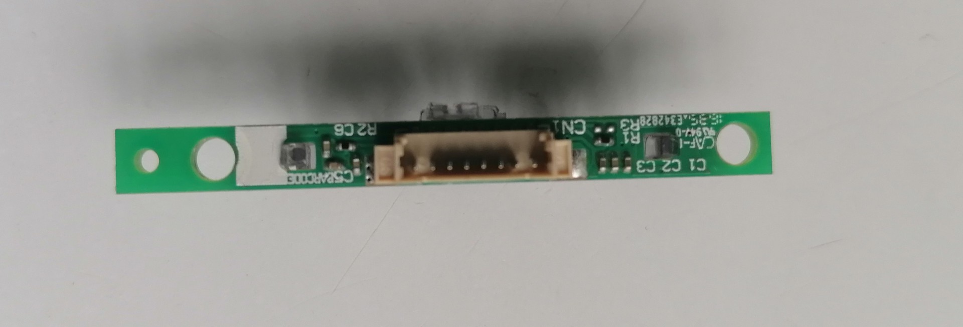

Van egy Digihome nevezetű TV, amit távirányitóval nem lehet ki-be kapcsolni és váltani vele.
Hátul van egy dzsojsztikszerü kis gomb amivel 1-2 dolgot belehet állítani, igy beltériről szinte kitűnően mükszik. Úgy gondoltam,hogy kiszerelem belőle a nem villogóledes 17LD166 IR TÁVIRÁNYÍTÓ SZENZORT (mivel a googli a barátunk megmondta mi is ez)
Ha valakinek esetleg van,vagy tudja hol lehet beszerezni ne tartsa vissza.
Köszi,
igy néz ki:
