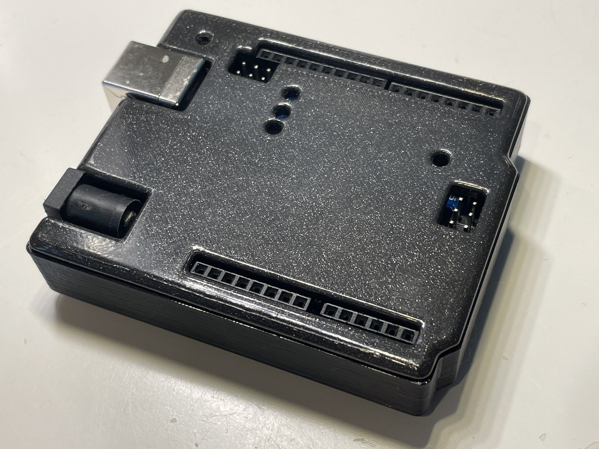

PLA tesztek.
1. Bronzefill (ez a filament neve, Fillamentum a ceg neve), puha ronggyal kezelve
2. XTC-3D (csak a dobozon, ecsettel feldolgozva )

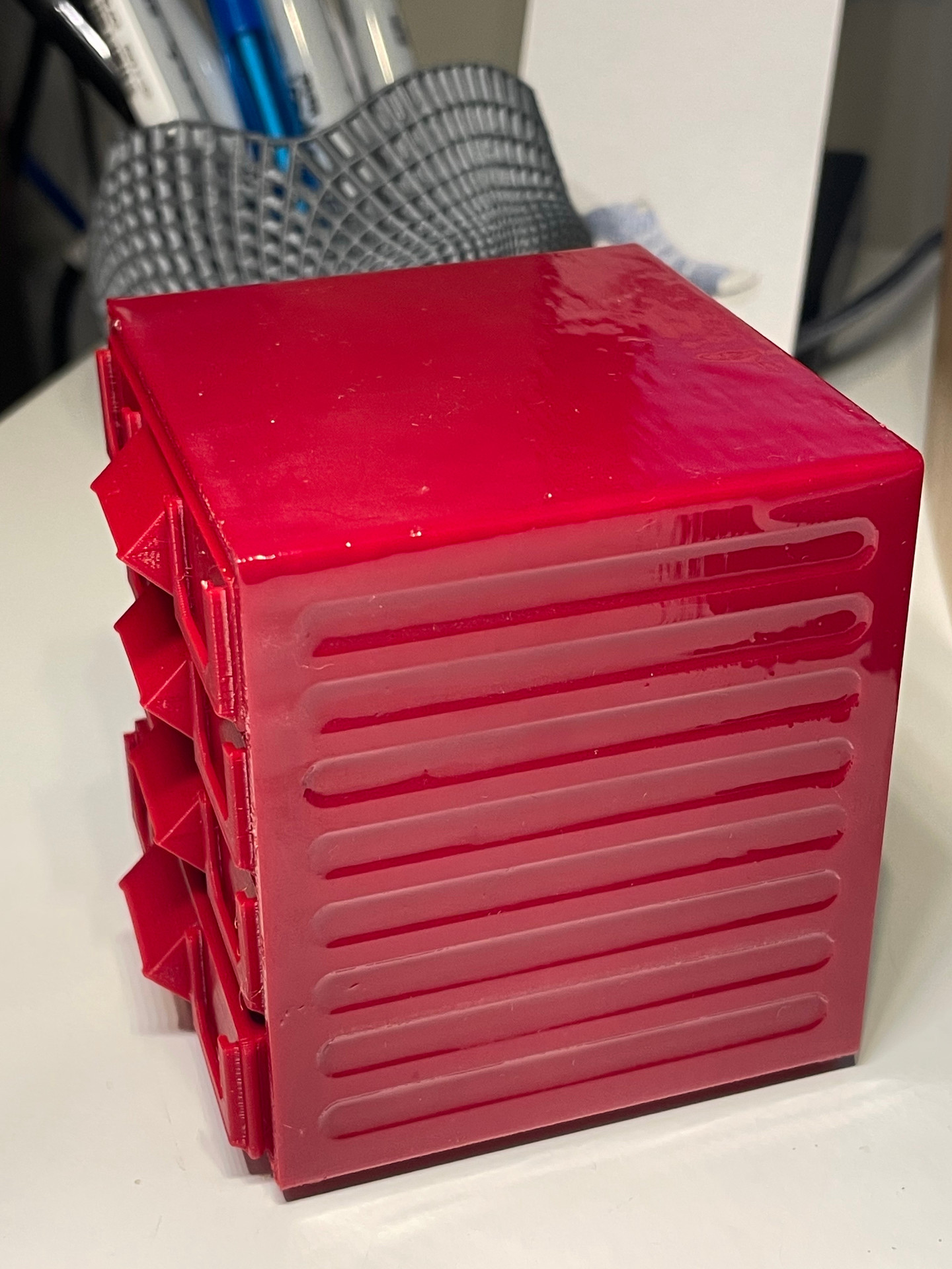

Teszt, teszt, teszt
1. PETG (Prusa, Jet Black), sima nyomat, nincs kezelve (textured sheet, 230/85 first layer, majd 240/90)
2. ASA (Prusa, Galaxy Black), aceton vapor (sima sheet, 260/105 first layer, majd 260/110)

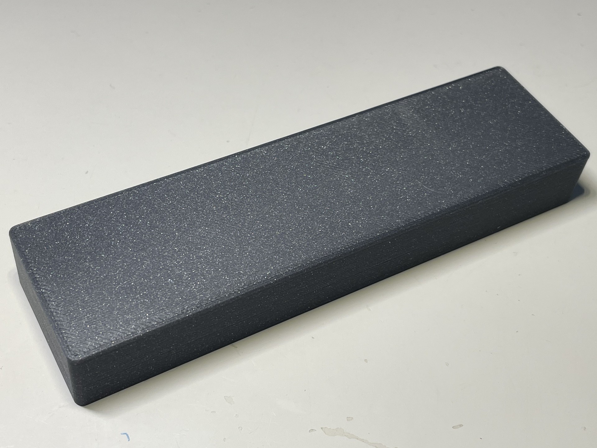

Ez pedig a kedvenc PLA-m. Cseh, gondolom a Prusa miatt ilyen jok .
(130x38x18mm maga a dobozka)
Fillamentum PLA Extrafill (Vertigo Gray). Smooth sheet, 215/60C, 0.15mm.

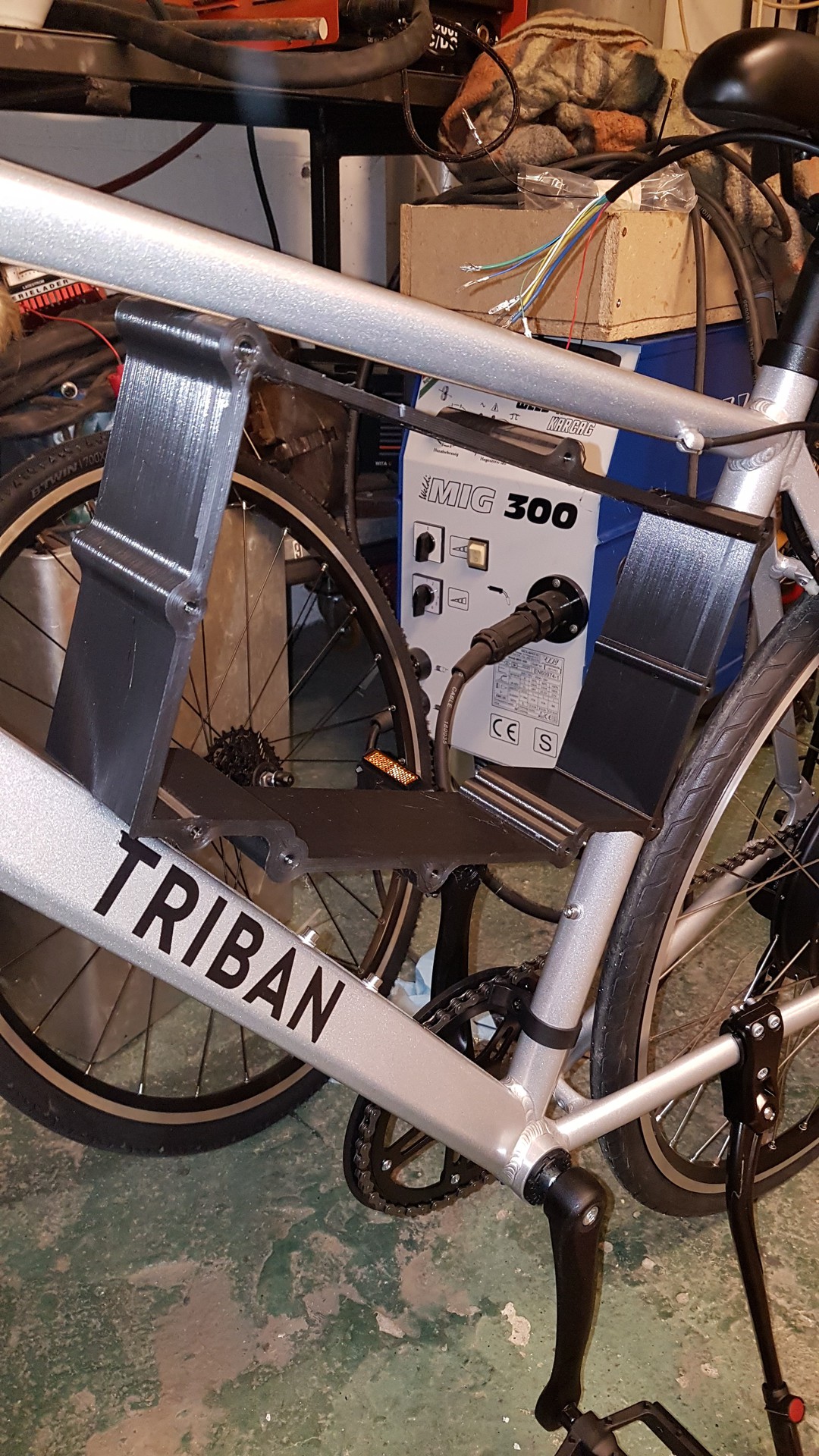

(#) Koncsar válasza cua hozzászólására (») Máj 15, 2021 / 1
Lehetne szebb is, de élőben nem rossz. Belefér az Akku. 25 órás akció volt. Kb.
(#) attika válasza Koncsar hozzászólására (») Máj 15, 2021 /
Az ilyen, és ehhez hasonló felhasználású dobozokat nem szabad PLA-ból csinálni.
A PLA már kis hőmérsékleten képes meglágyulni, kb 70 fokon.
Ilyen felhasználásra erősen javasolt tűzálló filamant, ami nem képes lángolni ha esetleg valami hiba lép fel.
Minimum egy ILYEN anyag kellene oda.
Ha még sose nyomtattál vele akkor nehezebb.
Magasabb hőfokon kell nyomtatni, magasabb asztal hőmérséklet is kell.
A retract-al játszadozni kell mert a PETG nagyon szeret szálazni.
Keresgélj a filamentek közül, én most az első találatot linkeltem, de nagyon sok fajta van még belőle.
Ami a lényeg, hogy ne legyen éghető, legyen benne valami égésgátló adalék.
Ha esetleg itt valami gondok akadnak a cellákkal(ne legyen), akkor a PLA olyan szépen meg tud lágyulni, hogy öröm lesz nézni, rosszabb esetben ki is tud gyulladni és nagyon szépen lángolni.
Mivel szép feketéből csináltad így még a meleget is szívni fogja magába, ha napon hagyod akkor is simán lágyulhat.

(#) cua válasza Koncsar hozzászólására (») Máj 15, 2021 /
Szerintem ez mezei PETG.
Neked a biciklire valami strapabiro anyag kellene, ami mellesleg az UV-nak is ellenall.
A PLA mondjuk kimondottan gyenge anyag ergo szinte minden jobb. ASA, PC, CPE..stb.
Ez komoly darab (centire is ).
A corexy printerekkel is szemeztem de megegyeztem magammal, hogy nem kell akkora
Nem okoz gondot az egyenletes melegen tartas? Van valami enclosure vagy olyasmi hozza?

Attika szerinted lehet, hogy a fej elmászott? Mert párszor belezongorázott az asztalba. Kicsit mozog is. Állítható a fej magassága? Van mit tanulnom. Beállítom mindig a Z 0 ra egy papír lappal. Amikor meg elindítom a progit, olyan 1mm re van a fúvóka az asztaltól. Niztos, hogy valamit rosszul csinálok.
Milyen szeletelőt használsz?
Ha Cura akkor nem tudok segíteni, de abba is be lehet állítani az első réteg magasságát.
Ha a Z végállás kapcsoló egy sima mikrokapcsoló akkor az csinálhat olyat, hogy nem mindig ugyan ott kapcsol ahol kell, de ez nem törvényszerű.
Én kicseréltem optikaira és azzal még sose volt gond az ismétléssel.
(#) Koncsar válasza attika hozzászólására (») Máj 15, 2021 /
Cura-t használok, és a Z-n nem mikrokapcsoló van. Amit feltettem képet, azon látszik, az a kék szinű fej. Lehet, hogy szedhetem szét az egész Hotendet.

Használtam ilyen acetonos gőzölést, pet-g-hez és abs-hez. Igazából ABS-nél látványos a külömbség. Sajnos, ahogy észrevettem, nem válik a szilárdság javára a dolog, ill. alakváltozás is megfigyelhető, nálam ez megmarad dísztárgy kategóriánál.
(#) SzilCsong válasza Koncsar hozzászólására (») Máj 15, 2021 /
Sajna jól mondják, ráadásul fekete, meg fog deformálódni a napon.
