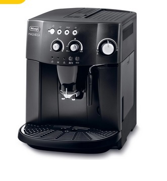

Sziasztok. Delonghi Magnifica ECAM300B-vel van gondom. Üzemkész állapotban,kávéfőzés gomb megnyomás után, a KPE felmegy a helyére, majd kis idő múlva visszaáll alaphelyzetbe. Vagyis nem indul el a darálás. Nem is kattan semmi. A tesztprogrammal, a daráló működik, a potik is jók, a KPE is működik rendesen. Nem vízköves,nem szorul sehol,a mikrókapcsolók is jók. Hol keressem a hibát?Valahol olvastam,hogy hajlamos a panelhibára.
(#) JZoli válasza péter71 hozzászólására (») Máj 13, 2021 /
Ez a hiba pont a panel hibájára utal, persze ez nem 100%! De van lehetőség egy működő panelból kiolvasott progi áttöltésére. Ha van olyan ismerősöd aki tud PIC-et programozni akkor könnyen megoldja.
(#) péter71 válasza JZoli hozzászólására (») Máj 13, 2021 /
Köszönöm a gyors választ. Ha nem száz százalék, akkor mit tudok még megnézni? Az elektronika 20000Ft. Megvenném,ha tuti az lenne.
(#) Tomi111 válasza péter71 hozzászólására (») Máj 13, 2021 /
Mit csinál, mikor indítod a kávé főzést? A KPE alapból középen áll, ahol a darálóból az őrlemény vagy fentről az őrölt kávé belehullhat. Ha nem őrölt kávéval indítod, akkor lefelé mozdul, majd vissza az említett pozícióba és ekkor indul a daráló. Ha őrölt kávéra van állítva, akkor a kávé gomb megnyomására nem mozdul a KPE, hanem egyből megindul felfelé, a darálást kihagyva. (persze feltételezi, hogy tettél bele fent őrölt kávét) Ha nem tettél bele kávét, akkor ezt érzékeli - a KPE felső mikrokapcsolót megnyomva és kávéhiányt jelezve visszaáll alaphelyzetbe. Ekkor a zacc tele jelző led villog - nincs benne kávé a hiba.
A tiéd jelez valami hibát? ECO gombos vagy az őrölt kávé gomb van az ECO helyén( alul az utolsó gomb)? Nincs őrölt kávéra állítva?
Ha ezeken túl vagy, akkor bocsi!
(#) péter71 válasza Tomi111 hozzászólására (») Máj 15, 2021 /
Bekapcsolás után,felfűt,a KPE az őrölt kávé ledobó alatt van. Szemes kávét kérek, de nem megy a daráló alá,hanem felmegy préselésre. Ha őrölt kávét kérek,ugyan az a helyzet. ECO gombos. A kávémennyiség poti teljesen lecsavarva,akkor őrölt kávét ad, ha feljebb csavarom,akkor kéne a szemeset darálni. De nem teszi. Van hiba jelzés,de ez normális,mert őrölt kávé nélkül próbálom,ezért villog a zacc lámpa.A tulaj szerint.őrölt kávéval működik,csak szemessel nem.
(#) Tomi111 válasza péter71 hozzászólására (») Máj 15, 2021 /
Ha a poti jó a tesztprogramban és a daráló is indul, akkor valószínű újraírni kellene a PIC tartalmát. Nekem JZoli segített nemrég másikból kimentett tartalommal, (ő írt pár hozzászólással feljebb). Programozóm van, beírni már be tudtam. Hol vagy helyileg?

(#) péter71 válasza Tomi111 hozzászólására (») Máj 16, 2021 /
Baranya, Harkány. Sümeg kicsit odébb van. Postával megoldható,ha elvállalod. Ebben a gépben az SW 01.1.000 számú panel van. Meg van még egy csomó szám,aminek stimmelni kell,gondolom.A poti gondolom jó, a teszt programba, ahogy tekerem,mindig másik led világít.
(#) Tomi111 válasza péter71 hozzászólására (») Máj 16, 2021 /
Szia! Ez a panel és ilyen a gép?
A hozzászólás módosítva: Máj 16, 2021
(#) péter71 válasza Tomi111 hozzászólására (») Máj 17, 2021 /
Szia!A gép ilyen. A panel is ilyen amit küldtél, csak a számok mások.
