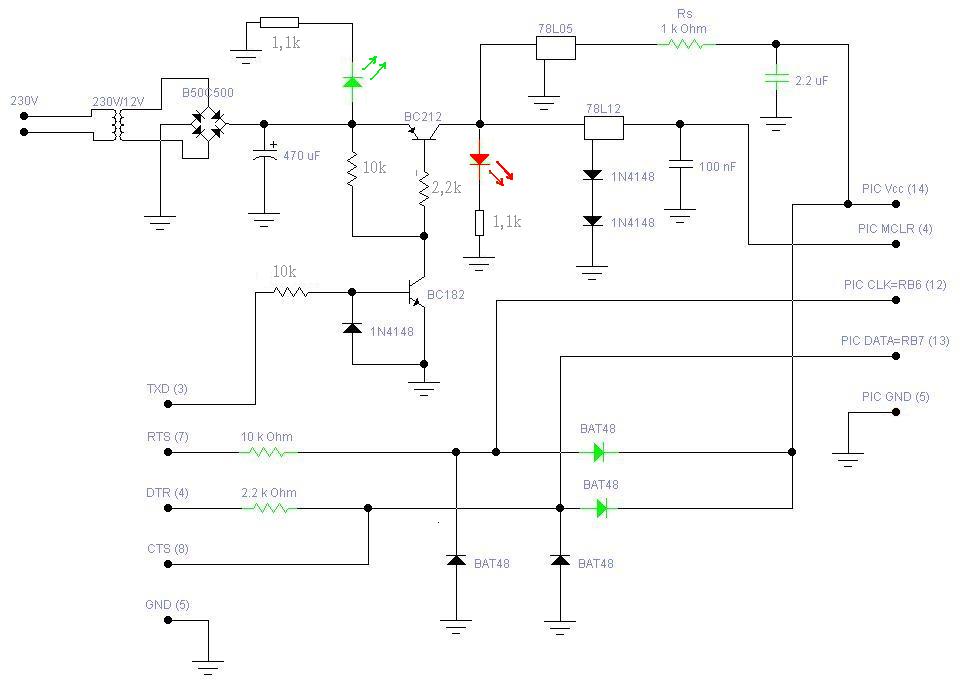

Lehet hogy csak én nem néztem szét, de nem volt kedvem 4 oldalnyi témát egyenként megnyitni! Most kezdek foglalkozni az égetéssel,na szóval az lenne a gondom, hogy letöltöttem kismillió PIC égető rajzát, de nem voltak felsorolva, hogy milyen PIC-et égetnek! Szeretnék kreálni egy Timert, ami az egyik cikkben van, melyik égető tudja égetni a PIC16F628-ast? Előre is köszi! (asszem csak ez a három van) Idézet: „nem volt kedvem 4 oldalnyi témát egyenként megnyitni!” Nekünk meg nem volt kedvünk egy új témát engedélyezni, amiből már létezik kismillió...

A 16F628-ast mindegyik égeti, a "picegeto.jpg" is :awink:. igaz, odaírhattam volna a rajzra ezt is...
