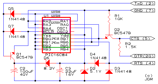

Lehet hogy csak én nem néztem szét, de nem volt kedvem 4 oldalnyi témát egyenként megnyitni! Most kezdek foglalkozni az égetéssel,na szóval az lenne a gondom, hogy letöltöttem kismillió PIC égető rajzát, de nem voltak felsorolva, hogy milyen PIC-et égetnek! Szeretnék kreálni egy Timert, ami az egyik cikkben van, melyik égető tudja égetni a PIC16F628-ast?

(#) Novak válasza mosomate hozzászólására (») Okt 8, 2006 / 4
Hi,
Én is most kezdtem el PICezni, hétvégén építettem az első áramkörömet mikrokontrollerrel (egy óra). Építettem vagy 2-3 égetőt mire találtam egy működőképeset. Most sajnos a koleszban vagyok, nem tudom elküldeni a rajzát (az egyik Rádiótechnika számában közölték), de ha hétvégén írsz egy mailt, elküldöm! / gabornovak@chello.hu /
Egyébként ez a soros portról megy, külső táp nélkül. Tudom, sok helyen azt írják, hogy az ilyen az újabb gépekkel nem fog menni... Nem tudom ebből mennyi igaz, nekem egy 4 hónapos gépem van otthon, akkor vettük teljesen új volt, és mégis minden gond nélkül megy vele! És azzal az égetővel a 16F628-ast is lehet írni.
(#) Moderátor hozzászólása mosomate hozzászólására (») Okt 8, 2006
Rontom-bontom
A 16F628-ast mindegyik égeti, a "picegeto.jpg" is :awink:.
igaz, odaírhattam volna a rajzra ezt is...

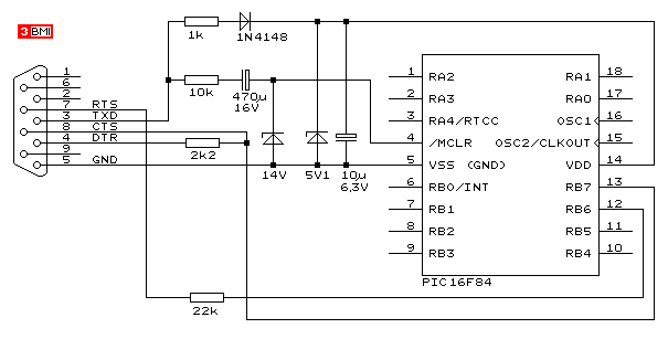

Viszonylag újnak mondhatom magamat ebben a témában. Ezért ne vessetek meg ha alap dolgokat kérdezek.
Igazából végignéztem a fórumokat itt a hobbielektronikán és ezek után döntöttem úgy, hogy inkább felteszem ezt a kérdés, hogy Ki merlyik PIC égetőt javasolja?
Amire szükségem lenne az a PIC16F84A típusú PIC-hez égető, de több írásból az derült ki, hogy inkább érdemesebb egy univerzálisat építeni.

(#) watt válasza gyunix hozzászólására (») Jan 12, 2009 /
Két dolgot jegyeznék meg.
1. Ha már jártál az oldalamon, el is olvashattad volna!
2. Ezt a feleslegesen nyitott topicot úgy is bezárják, mert van egy PIC-es kiemelt topic, ami csak éppen nem veri ki a szemed!
