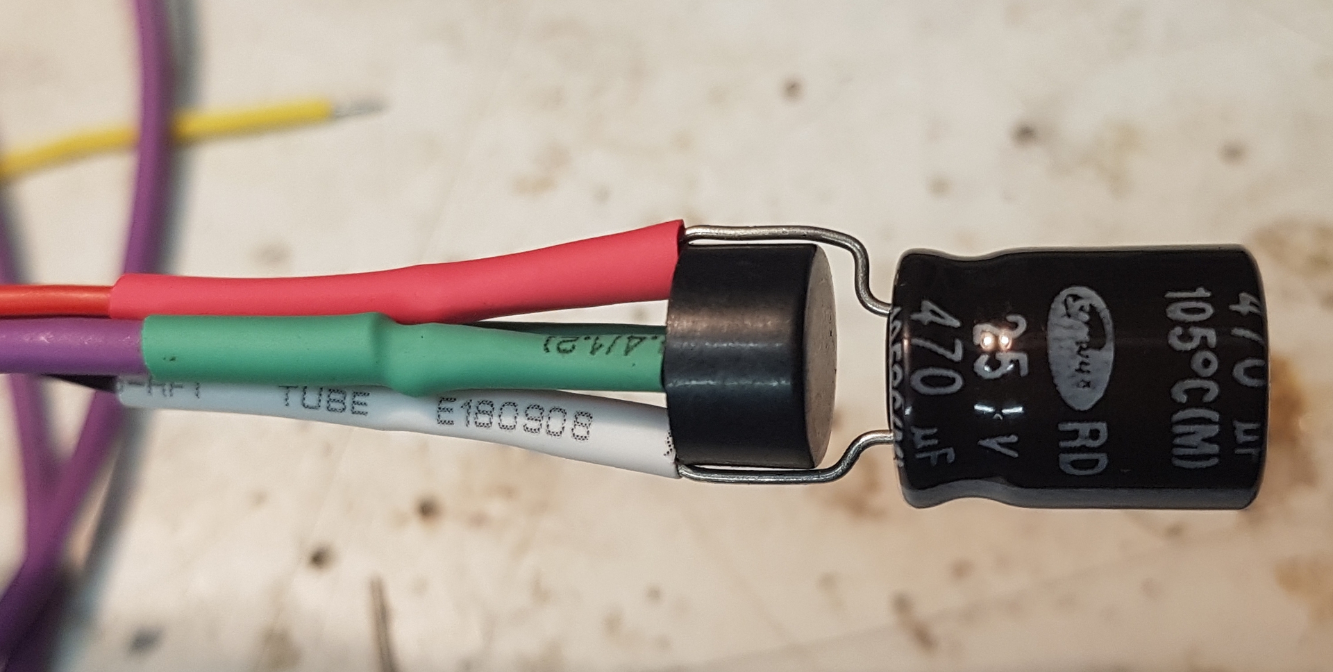

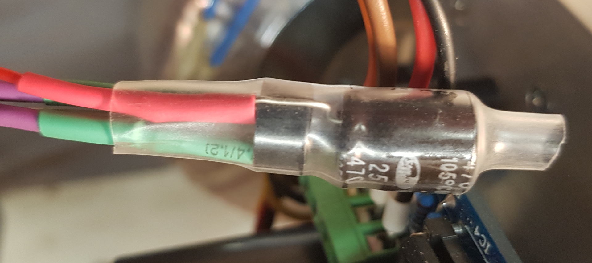

Egy másik apróság, ami ideiglenesnek indult a próbák idejére, de aztán olyan jól sikerült, hogy próbapanelre való átültetés helyett véglegesen így marad.
Az előző mérőegységhez szükséges volt egy független egyenfeszültségű táplálás, aminek a feszültsége nem kritikus, mert a mérőegységen van stabilizátor. A trafóra tekertem néhány menetet a külön feszültséghez és a képek tanulsága szerint egyenirányítottam és szűrtem. Minimális helyen elfértem így és flexibilisen a vezetékekhez tudom kötni az egységet.

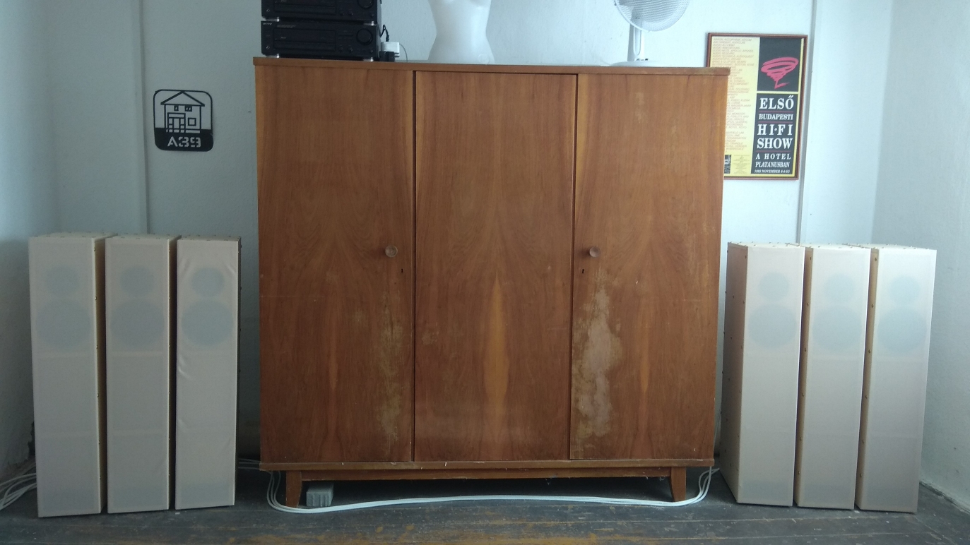

Sziasztok! Felvállalva az ízekre szedés kockázatát, közzéteszek nemrég elkészült alkotásomról pár fotót. Ez pedig nem más, mint hogy a 9 éve fejlesztés alatt lévő Videoton hangszórókészletes TL ("akusztikai labirintus") hangfalaimat immár korrekt minőségben, 18mm-es rétegelt lemezből megépítettem - újabb 3 példányban
![]() Cselekedetemre nem tudok semmilyen enyhítő körülményt felhozni :-I Idővel, lassan gyűjtögettem hozzá az alkatrészeket, mígnem idén év elején asztalos ismerősöm szólt, hogy várhatóan durván fel fognak menni az alapanyag árak: ez adta meg a kezdőlökést. Tervben ugyan csak 2 pár elkészítése volt: de mivel a táblaméret úgy adta, 3 pár lett végül. A legnagyobb kihívás persze az asztalosmunka volt (totál nulla tapasztalattal, permanens "elhavazottsága" miatt a szakirányú segítség minimális igénybevehetőségével indultam neki): de elektronikai érdekesség, hogy a hangváltás miniDSP-vel lett megoldva, emiatt minden hangfalat külön erősítő hajt ki (ezek ma már viszonylag olcsón hozzáférhető 1998-2000 körüli Sony receiverek). Tehát így ez egy multiamplifikált, aktív keresztváltós rendszer. Végeredményében, bár a hangszórókészlet az azonos típuson belül sem homogén (és a hangzásuk is páranként kicsit eltérő), egy kellemesen, alacsony torzítással, sokáig hallgatható rendszer kerekedett ki belőle. Ezen kívül jóideje nálam vendégszerepel egy moziból leselejtezett, fénykorában nagyon komoly projektor is: ez is a rendszer része, egyelőre (a 6m-re rúgó vetítőtáv miatt) alkalmanként csak szabadban, sötétedés után a szomszédunk tűzfalára vetítve tudom összeállítani a komplett rendszert. A szúnyog problémára egyelőre keresem a hatékony megoldást :-I
