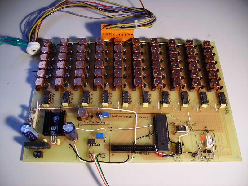

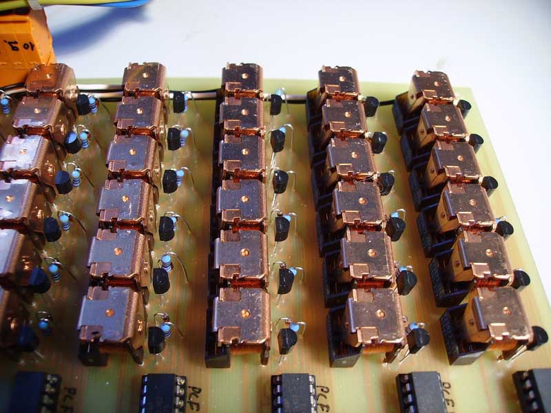

(#) Accord hozzászólása Júl 16, 2021 /
Ja, és találtam egy igazi kuriózumot, a csőfoglalatok bekötésére és a csövek mátrix áramkörös, automatikus kiválasztására.
Szerintem "gyönyörű".

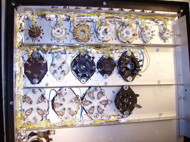

(#) pucuka válasza Accord hozzászólására (») Júl 16, 2021 /
Az univerzális csőmérőnél a mátrixos megoldás ad nagy rugalmasságot. Az egyik oldalon a csövek lábai (1, 2, 3, . . stb), a másik oldalon a mért feszültségek, áramok. Akkor minden csőhöz lehet készíteni egy kódkártyát, ami megmutatja, hogy a mátrixnak melyik pontjait kell rövidrezárni pl egy rövidzár dugóval.
El lehet készíteni elektronikus formában is, a mátrixpontokban megfelelő kapcsoló elemmel, kódkártya helyett kódtáblázattal.

(#) tufatofu válasza Accord hozzászólására (») Júl 17, 2021 /
Szerintem is szép, bár a linket berakhattad volna, ahol a projektet találtad....
(#) Accord válasza tufatofu hozzászólására (») Júl 17, 2021 /
Szíves kérésed/felszólításod-ra, íme:Bővebben: Link
(#) Accord válasza pucuka hozzászólására (») Júl 17, 2021 /
Köszönöm a leírást, egy kicsit átgondolom és kitalálom hogyan is lehetne beilleszteni a rendszerbe. Bár most nyaralás van, úgy hogy legkorábban valamikor augusztus végétől tudok vele érdemben foglalkozni, akkor is előbb a dobozolást és a csőbekötést kell megcsinálnom, mert nagyon szétcsúsztam vele.
Egyébként nézd meg ennek a Német embernek a munkáját, ebből raktam fel az előbbiekben a mátrixos képet Itt:, mindig meglepődöm a precizitásukon, bár kicsit hagyományőrző megoldást választott, de ennek ellenére benne van minden amit egy PC-s--Mikrokontrolleres--csőteszternek tudnia kell.

(#) pucuka válasza Accord hozzászólására (») Júl 17, 2021 /
Elnézést, hogy csak most válaszolok, de nemrég érkeztem haza Békéscsabáról a találkozóról. Jó lett volna veled is találkozni, egy személyes találkozást én igazán nagyra tartok.
Nekem nagyon tetszik ez a hajtogatós megoldás, jól szervizelhető, ha probléma akad, és a modulos kialakításnak is vannak előnyei.
A bármit bárhova kialakításnak a mátrixos a megoldása. Programból vezérelhető, és kódtáblával menüből működik.
Mifelénk is a dobozolás a legnagyobb probléma, ezért mondtam még az elején, hogy annak a néhány ma is használatos csőnek nem csinálnék ekkora köretet, légszereléssel, deszkamodell szerűen oldanám meg. De azért a szép, precíz munkában tudok gyönyörködni.

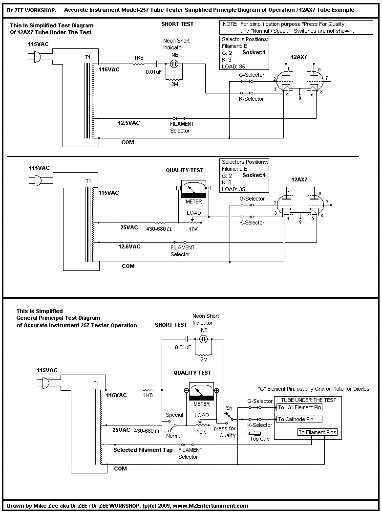

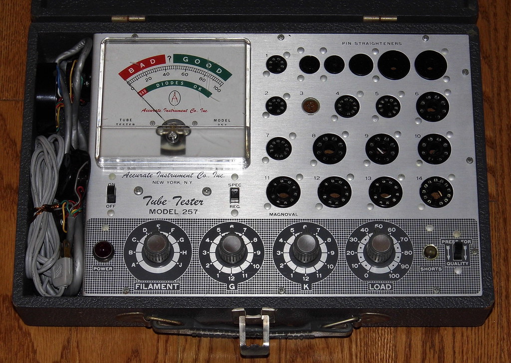

(#) Ge Lee válasza tufatofu hozzászólására (») Júl 19, 2021 /
„Biztos sokmindent tudhat”
Azok általában még annyit se tudnak mint amiket mi összedrótozunk. Én is csak ámulni szoktam rajta, hogy miket el nem adnak ott és mennyiért.
„súlyban is tekintélyes”
Ezt viszont nem lehet elvitatni tőlük.
Mutatok egy öreg gyárit, hogy mi van (inkább nincs) benne, milyen elven és mit mér, ezek is aranyáron cserélnek gazdát.

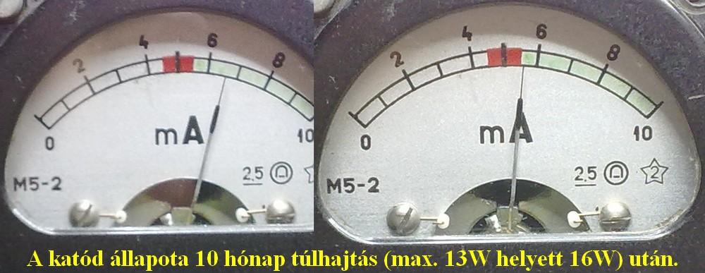

Meg mutatok egy olyan csövet amit szándékosan túlhajtottunk, így ment kb 10 hónapot (napi 2-4 órát), hogy ez idő alatt menyit csökkent a katód emissziója (2 pontos alulfűtős mérés).
(#) tufatofu válasza Ge Lee hozzászólására (») Júl 19, 2021 /
Ennek az accurate-nek tényleg nem túl bonyolult a belseje, az oroszban legalább van jó pár cső is.
Ez a 2 pontos mérés, ha jól értelmezem szavaidból, beváltotta a hozzá fűzött reményeket és érdemes megépíteni. A trafót, a sok kivezetéses eredeti cikkben közölt verziót alkalmaztad vagy szabályozható táppal kivitelezted?
(#) Ge Lee válasza tufatofu hozzászólására (») Júl 20, 2021 / 1
Nem szórakoztam primer tekergetéssel, fogtam egy használaton kívüli toroidot, megcsapoltam ott ahol 6,3V van némi terheléssel, utána megcsapoltam annak a 60%-ánál és ennyi. A többi menetből meg megcsináltam azt a pár voltot az LM317-nek. Azt a néhány db PCL-t meg labortápról mértem.
A mérés egy új katód esetén nagyjából hozza a tőle elvárható szintet, persze ez sosem lesz precíz. Ez azt jelenti, hogy ha felfűtöm a diódába kötött csövet, beállítok 10 mA áramot rajta, akkor ha átkapcsolom a fűtőfeszt, nagyjából arányosan kell csökkennie, azaz 60% körülire. Azért csak nagyjából, mert ez a 60 lehet 72% is meg 53% is. De, ha ilyen 43% körül mérsz akkor már biztosan tudhatod hogy abban a csőben már van jó néhány üzemóra, így a mérés már nagyon jó vitaalap egy használt csőnél.
Illetve az újnál is (NOS), mert én kizárólag új csövekből építkezek, és ezzel el tudom dönteni hogy valóban új-e amit vettem vagy átvágtak. Egy megrajzolt (mért) grafikonból ez sosem fog kiderülni, mivel névleges fűtéssel a használt is hozza még az új cső paramétereit, szinte meredekségcsökkenés nélkül.
