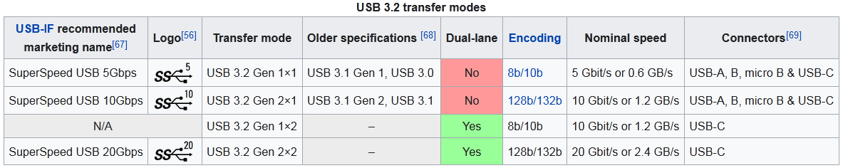

(#) Régi motoros válasza Régi motoros hozzászólására (») Júl 30, 2021 /
No ebbe épp most véletlen akadtam bele...
Tehát úgy néz ki, a sima Type-A csatlakozón is megy a 10Gbps sebességű adatátvitel.
