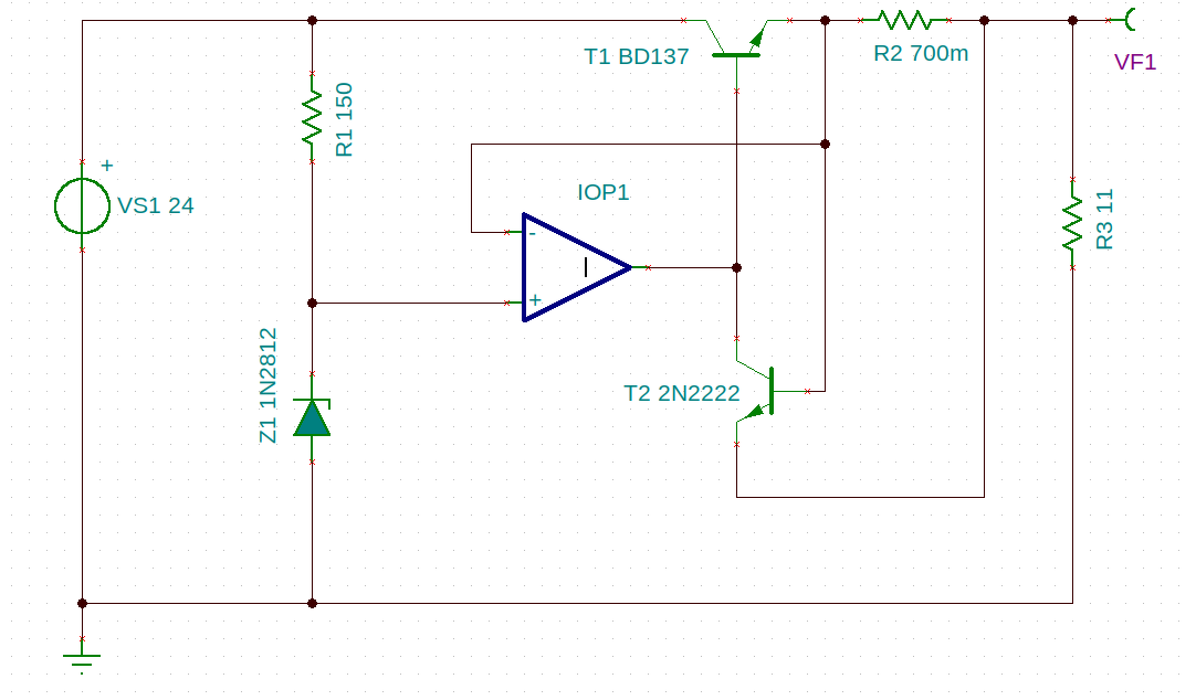

Értem amit mondasz, köszönöm, de szerintem félre érted. A feszültségosztó csak a műveleti erősítő referencia feszültsége lenne. Az erősítő egy áteresztő tranyót kapcsolgatna a terhelés függvényében.
A referencia feszültség módosításával tudnám változtatni a kimeneti feszültséget, de még csak ötletelek mindjárt megrajzolom mire gondolok pontosan.
(#) Peet19 válasza Epu2 hozzászólására (») Aug 20, 2021 /
Gyorsan összerajzoltam a gondolataimat , ez még nem a végleges verzió csak felrakom hogy lásd mire gondolok, de még ötletelek. Itt most fix 12V-ot ad a kimenet, de persze a zénert majd kicserélem egy potira és R1 helyére berakok valami nagyobb ellenállást pl: 1K. Így már szabályozható lesz a kimenet.
A lényeg, hogy most 80mA a zéner áram ami elegendő hogy referencia feszültségként működjön. A többi gondolom érthető. A BD137 emitterén állandóan a ref. feszültség lesz. R2-vel lehet beállítani a max. áramerősséget. Ezt úgy számoltam hogy max 0.7V feszültség essen rajta maximális áram esetén. Így 700mOhm lett. Ebben az esetben a teljesítménye csak 0.7WA kimeneten persze ennyivel kevesebb lesz de nem baj ha szabályozható lesz. R3 a terhelő ellenállás akar lenni, durván most 1A áram folyik rajta.
R2 -n eső feszültségnek azért kell 0.7V-nak lennie hogy ha nagy áram folyik rajta, (1A) akkor kinyissa T2-t és az elszívja T1 bázisáról az áramot ami ezáltal zárni fog és nem engedi hogy nagyobb áram folyjon T1-en mint 1A.
Igazából 100mA-re is lehet tervezni az áramkört, a lényeg hogy a megengedett max áramnál érje el a 0.7V-ot a rajta eső feszültség ami majd kinyitja T2-t.
Még egy kicsit azért dolgozok rajta de remélem érthető mit szeretnék.
(#) Epu2 válasza Peet19 hozzászólására (») Aug 20, 2021 / 1
Ebben a formában érthető, de a rövidzár védelem nem biztos. Ha behatárol a T2, akkor kihúzza az IC teljes áramát és ha nem szereti a rövidzárt, bele pusztulhat. A Negatív bemenete az IC-nek jobb ha a kimeneten van. Nagyobb a stabilitás. (Alapból bezavarna az R2 ellenállás.)
(#) Suba53 válasza Peet19 hozzászólására (») Aug 21, 2021 / 1
Zener helyett én inkább valódi referenciát használnék, mondjuk TL431.
Az hőkompenzált, és beállíthatod precizen a kimenetet.
Visszacsatolni valóban jobb a kimenetről. Ha arra szabályoz a műveleti erősítő, akkor a kimenet akkora lesz, mint a referencián beállított érték.
(#) Peet19 válasza Epu2 hozzászólására (») Aug 21, 2021 /
Értem, köszönöm, átrajzolom.
Suba53: köszönöm neked is. Fix kimenet esetén jó az ötlet valóban jobb mint a zéner, de szabályozhatóvá akarom tenni a kimenetet, ezért kicseréltem egy 5k potira a zénert és R1-et 1k-ra.
A visszacsatolást átrakom a kimenetre, köszi.

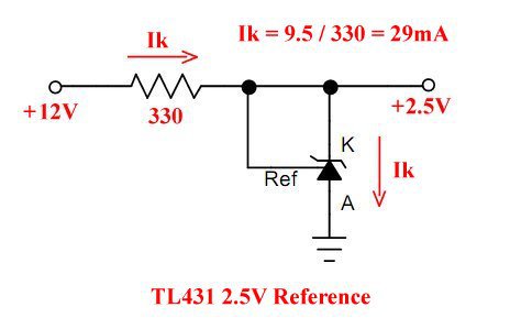

(#) szs válasza Peet19 hozzászólására (») Aug 21, 2021 / 1
„...szabályozhatóvá akarom tenni...”
Oké, de a tl431 egy (állítólag) nagyon pontosan szabályozható zener.
Lásd a képen:

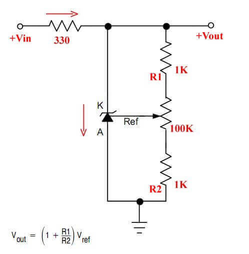

(#) Peet19 válasza szs hozzászólására (») Aug 21, 2021 /
Köszi, ezt nem tudtam.
Ha R2-öt kicserélem egy potira a képlettel számolható a kimeneti feszültség ha Vref állandó.
Vref értéke fixen mindig 2.5V?
Mindig. (Azaz 2,495, dehát ... 2,5 az)
Mondjuk, ha már csere, én az r1-et cserélném potira. Mert ha a poti maximuma 5 egységnyi, az r2 1egységéhez képest, akkor 2,5V-tól 15V-ig szabályoz
Egyébként azt a képletet hagyd úgy, ahogyan odaírták (nem írtam le, hogy hagyd a fenébe)
Fejben sokkal könnyebb arányosítani.
Mindig r2-n esik 2,5V, r1-en pedig arányosan az r2-höz képest.
tehát:
Ha r2 1egység, r1 pdig 2 egység, akkor:
-r2=2,5V
-r1=5V
-ez összesen 7,5V
Ha pedig r2 1 egység, r1 pdig 0,0001 egység, akkor:
-r2=2,5V
-r1=0,00025V
-ez összesen 2,50025V

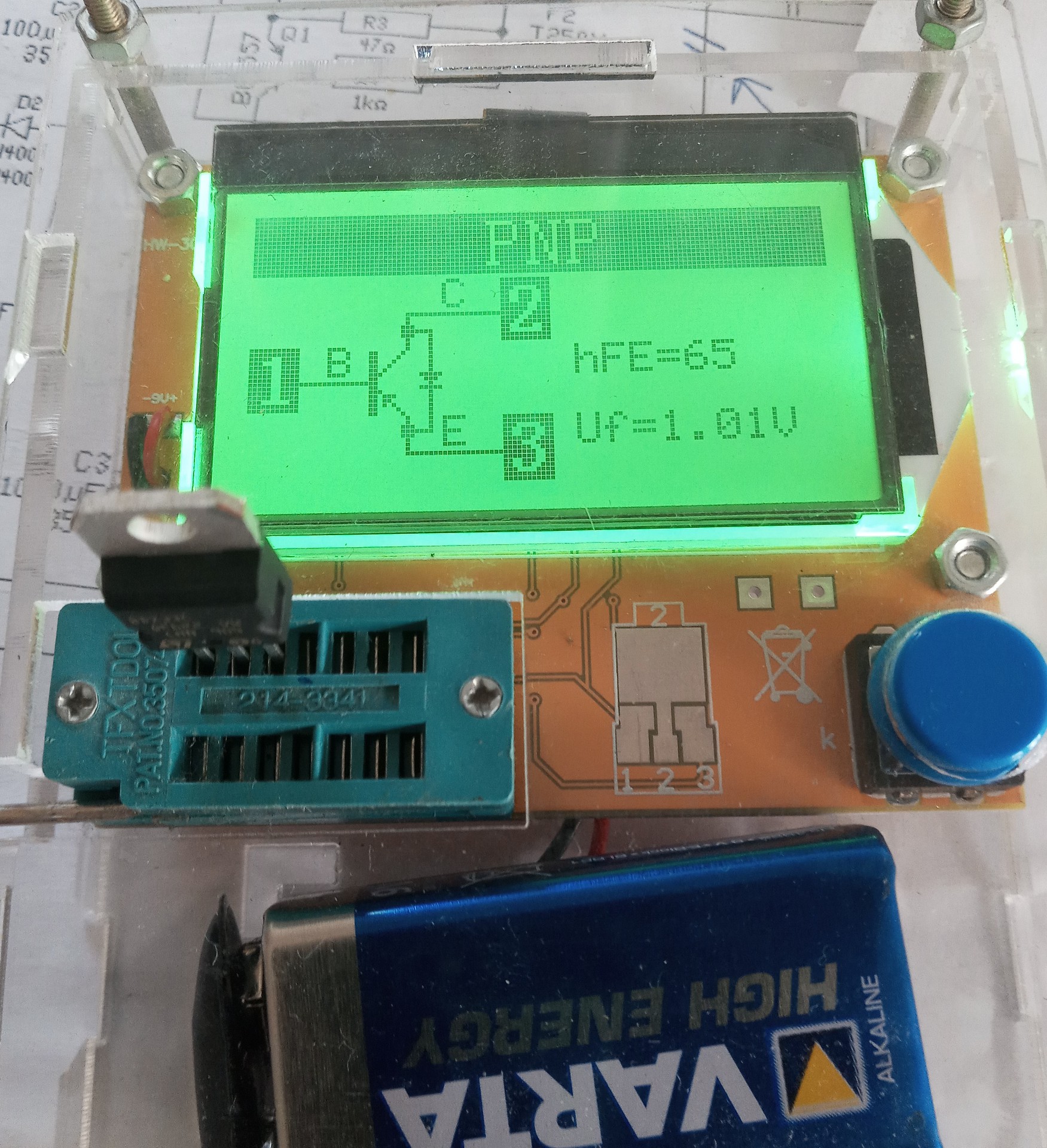

BDX33C tranzisztorral kapcsolatos kérdésem lenne.A neten azt írják hogy NPN darlington, viszont az alkatrész teszterem PNP-t ír ki. Lehetséges hogy nem ismeri fel a Darlington tranzisztort? Nem olyan nagy probléma,hiszek az adatlapnak, csak kíváncsiságból kérdem.
(#) Epu2 válasza Remci hozzászólására (») Aug 23, 2021 /
Valami nem stimmel és nem csak az, hogy PNP, vagy nem. A darlinton bétája is nagyság rendel nagyobb.
(#) Remci válasza Epu2 hozzászólására (») Aug 23, 2021 /
Akkor arra következtetek, hogy mivel az adatlap szent és sérthetetlen,így a műszerem a bibis. Sajnos nincs másik amivel tudnák mérni, a multim meg nem mér tranyót.

(#) kendre256 válasza Remci hozzászólására (») Aug 23, 2021 / 1
Ha multimétered mér diódát, akkor a darlingtont lehet látni vele, mert a bázis-emitter között közel két nyitófeszültségnyi feszültséget kell mutatnia. Kicsit megzavarja a mérést a beintegrált két bázis-emitter ellenállás, de azért az látható lehet, hogy nem 0,5-0,6V körül van, hanem jóval több.
(De egy 9V-os elemmel, egy 5-10 kOhmos ellenállással, meg a multiméter feszültségmérőjével is ki lehet deríteni, hogy darlington-e.)
(#) Bakman válasza csikosgabi hozzászólására (») Aug 23, 2021 / 1
Használj 12 vagy 24 V-os relét. Azok nagyobb áramot kérnek, sokkal jobban terhelik a szórt kapacitás/induktivitás miatt kialakult feszültséget.
Kis trafó kapja a vezérlő 230 V-ot, a trafóra pedig rákötve a 12 vagy 24 V-os relé. Így még a trafó veszteségei is terhelik a rendszert, biztosabb lesz a működés.
A dolog tesztelve, nálunk is kialakultak ilyen gondok a kis trafók és a törpefeszültségű relék megoldották a gondot, a teljes vezérlést nem alakítottuk át 12 vagy 24 V-osra, túl sok dolgot kelltt volna cserélni.
(#) Remci válasza kendre256 hozzászólására (») Aug 23, 2021 /
Köszi. Diódát tudok mérni, a bázis-emiter között 0,7v, a bázis-kollektor között 0,62v. Azt igazából tudom hogy darlington, csak az volt érdekes hogy a műszer nem ismerte fel.
