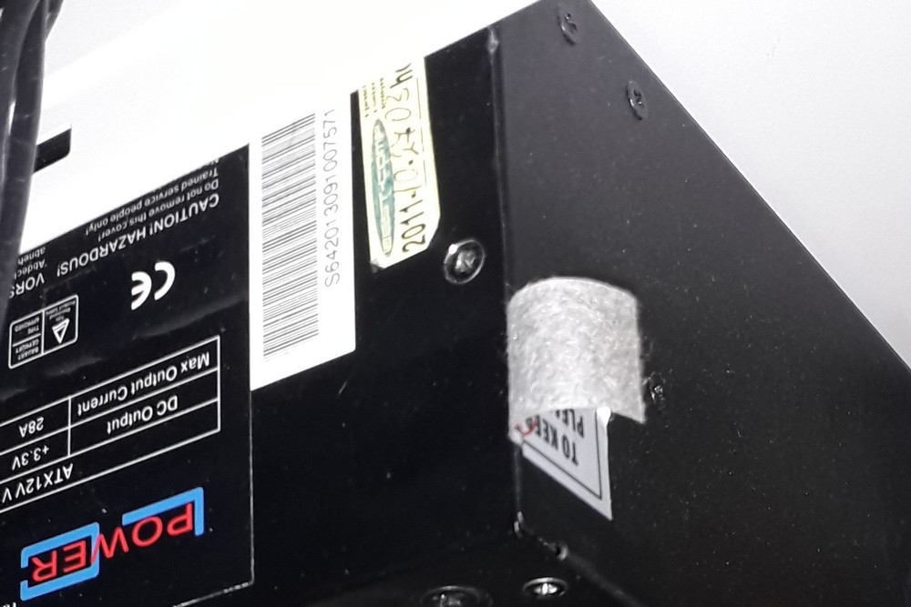

Nos én ezt a táp átmentés a régi gépből az újba dolgot úgy oldottam meg, hogy bugáztam döglött tápot (természetesen ingyér), amin megfelelő csatlakozó van, olyan, amire épp szükség van.
A csatikat levágtam a rossz tápról, és ráforrasztottam a régi gépben lévő tápra, olyan hosszban, amilyenre szükség volt. Így a régi tápom használom még ma is, amit használtan vettem anno szintén vagy 5K körül. Ez volt 2011.10.27.-én, még rajta van a dátum, amire kaptam kemény három hónap garanciát, mondván, hogy hát használt. Azóta is köszöni szépen, jól van.

Nem tudom miért hozod be az AT szabványú tápot a képbe. Egy 2004-es felsőkategóriás táp mai géphez minden csatlakozóval rendelkezik, 8 pin cpu táp, 24 pin ATX és 6 meg 8 pin pci-e, molex és némi sata. Ezt tudom, ez van az egyik tesztpadomon.
Persze azóta már át lett kondizva meg új venti is van benne, de nem ez a lényeg.
Ha neves gyártótól vettél tápot az elmúlt 8-10 évben, akkor az garantáltan jó lesz egy mostani 10-11. generációs gépbe is (kivéve ha az OEM-ek által a jövőben bevezetendő 12V only szabvány szerinti a lap, de akkor is megoldható a dolog átalakító kábellel).
Szerintem sem indokolt a tápjának a cseréje, csak a legócskább hulladék irodai gépeknél centizik ki a tápot annyira, hogy ne legyen elég. Mondjuk nem mai gép, 2. gen pocik még 95W-ot felvettek lazán, így ha mellé rak egy 110W-ot felvevő videókártyát, akkor azért a táp railjeinek terhelhetősége és a táp típusa és állapota is fontos tényező, hogy ajánlott-e a használata.
Egy ilyen párosításnál jobbféle delta belső stápnál azt mondanám 300W-os talán elég lehet, de valami ócskábból inkább 400W-ot ajánlanék, mert azok nem szeretik, ha hirtelen terheléssel megrántod.
(Példa: 500W-os BeQuiet 125W-os proci mellett Radeon Vega64 GPUval stabil, újszerű Chieftec GPS700 azonnal fagy)
Hogy konkrétumot is írjak: A Chieftec rossz választás volt annyiért, hacsak nem az Iarena széria (de az sem túl jó), 2 éve BeQuiet tápot vettem 16-ért, System power 8 500W-ost, de van széria, amiből a pár éves használtat előbb ajánlanám, mint a Chieftecet. Persze ma már nem lehet annyira durván mellényúlni táppal mint régen, de jópár rosszul szűrt, hulladék konstrukció van.
Régi motoros: LC power tápjaim nekem is vannak, ha ez még a tekercses PFC-s széria, akkor ez az erősen nem ajánlott, de nem azonnal lecserélendő kategória, de ma már nem építeném be semmibe sem. 8-9 ezerért márkás használt tápokat kapni, nem biztos, hogy szórakoznék a kábelek cseréjével ilyen tápnál, ugyanakkor jó minőségű régebbi tápra én is raktam plusz 8 pines videókártya csatlakozót.

Régi idők minőségi darabjai bőven túl fogják még élni a mostani alsó középkategóriás darabokat, de tény hogy újakból tényleg öngyilkosság megvenni a legolcsóbbat olyan gépbe amit tervezünk még használni félév múlva is !

A Chieftec tápok minősége a szériától függött, mivel ez determinálta a gyártót. Volt köztük ipari hulladék is. Pl. az iArénánál kispórolták az 5 centes törésgátlót is a kijövő kábeleknél.
Az LC Power tápok már újonnan is kaphatók voltak 5e Ft-ért, nem a minőségükért választották a vásárlók...

Az adott gép sajnos 2. genes, tehát egy i5 proci TDP-je 95W, így 300W esetén sokat számít a táp minősége. Ma már a hajszálvékony kábel, a törésgátló hiánya az alulméretezett borda teljesen alap olcsó tápoknál, csak a kijövő jel minősége és a meghibásodási arány alapján lehet megkülönböztetni őket.
