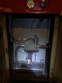

(#) azétis hozzászólása Okt 12, 2021 /
ÉTI 25 kazánhoz egy jóóó Szakit esetleg tud valaki, olyat aki látatlanba nem 60 ezrezik ))))))))) Amúgy majd nem minden új rajta, benne. Szelep csere lenne, és újra kellene kötni a szobai termosztát vezérlését, mert elkötötték.
(#) JZoli válasza azétis hozzászólására (») Okt 12, 2021 / 1
Jó lenne tudni, hogy merre laksz, mert így akárhol is ajánlanak, lehet, hogy hiába lesz.
(#) Gafly válasza JZoli hozzászólására (») Okt 12, 2021 / 1
Tudod én is ezért morgolódom, hogy "gyere segits, segits".
De hova???
Én már eleve ritkán segitek annak aki titkolja a helyet.
Például nekem biztosan többe lenne Afganisztánba elbiciklizni, mint 60 ezer.
