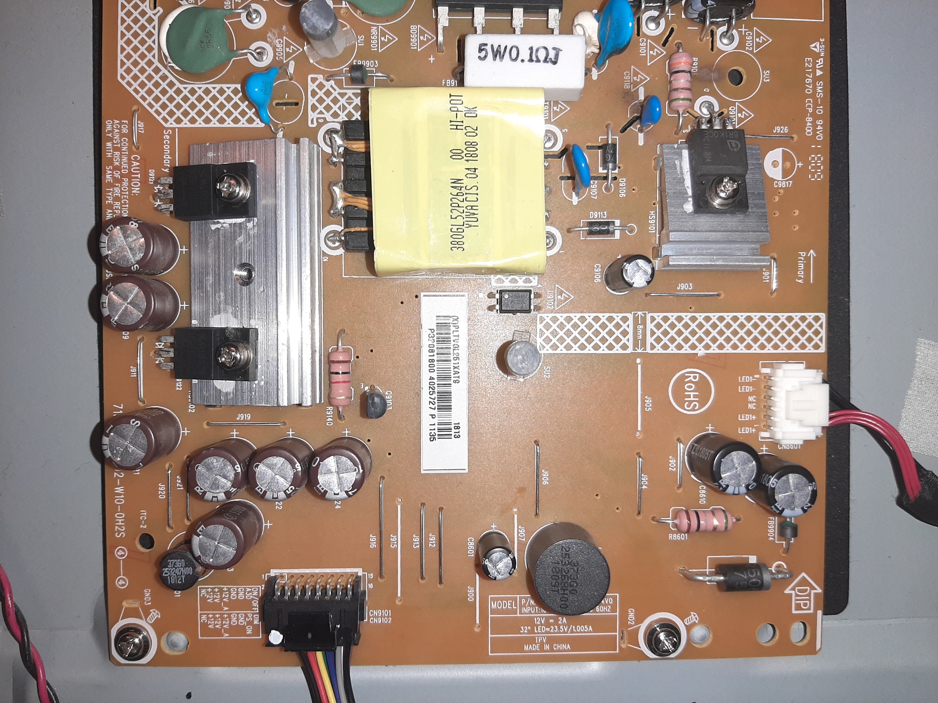

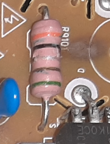

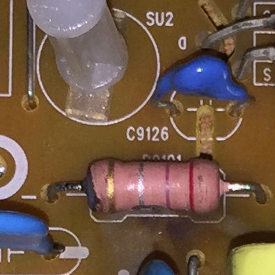

(#) szs hozzászólása Nov 1, 2021 /
Ez az ellenállás valóban 30,8 OHM-0,5%? Én annyinak olvastam, ( narancs-fekete-szürke-arany-- zöld)de nem hiszem el...
A hozzászólás módosítva: Nov 1, 2021
(#) eyess válasza szs hozzászólására (») Nov 1, 2021 /
Nem valószínű .Igaz nem látni a harmadik szint már , de úgy túnik , hogy a zöld az első szin.De ha van egy rajz a szóban forgó készülékről könnyebben be azonosítható. R9101
(#) Bakman válasza szs hozzászólására (») Nov 1, 2021 /
Ha megégett, akkor a középső szürke lehetett eredetileg fekete is.
3 - 0 - 0 - x0.1 - ±0.5 % = 30 Ω ±0.5 %
Ha szakadásba ment át akkor segíthet az is, ha óvatosan lekaparod a festékréteget és a kivezetés, valamint a szén/fém réteg között mérsz ellenállást.
(#) uniman válasza szs hozzászólására (») Nov 1, 2021 /
Ha pontosan leírtad volna, hogy melyik tápban van, akkor a SM-jéből kideríthető lenne az értéke.
(#) szs válasza uniman hozzászólására (») Nov 1, 2021 /
Végülis a helyén leírtam -de persze azért nem várhatom, hogy átbogarásszátok a fórumot...
Ez egy Tv tápja, ami TV: Lg32 lj 500.
De a tápról is teszek akkor képet, ha úgy könnyebben tudtok segíteni.
(az arany szín itt barnának látszik, nem tudom, miért)
