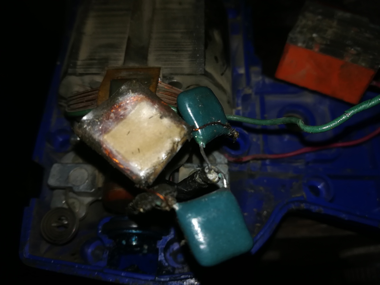

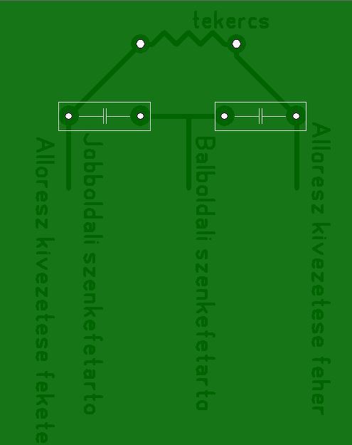

Volna egy régi nem magyar fúrógép amiben a szélkerék és az álló rész között számomra érdekes kapcsolás található, mellesleg bedugva egyből lecsaphat a biztit, na most ez mire szolgál? 2 kondi sorba meg egy tekercs ha kiveszem működik vagy kell ez oda? Visszarajzoltam talán helyesen kicsit sok a korom a környékén ![]() A hozzászólás módosítva: Szept 19, 2018
Zavarszűrő. Kihagyhatod, legfeljebb fúrás közben a szomszédok nem néznek tévét és zúgást hallanak a rádióban. Persze veled együtt.
Manapság már felénk nem hallgatnak rádiót nincs vétel
![]() Lehetséges hogy ez meg a tápkábelen lévő X2-es kondi zárlata csapkodja le az automatát?
Előfordulhat. Ha kipróbálod nélküle mindjárt kiderül.

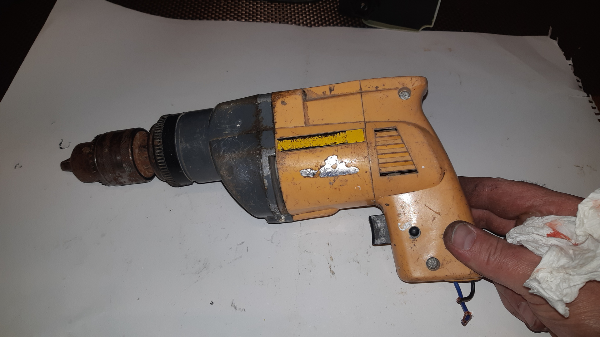

Adott egy Hyundai HYD-223 ütvefúró, amivel tegnap fúrtam 2 lyukat a falba. (Képeket akartam felrakni a szobába) Előre mondom, hogy tudom, kár volt megvenni, de az ára (5000 Ft) elcsábított. Na szóval az történt, hogy az első lyuk fúrása lassan haladt, és egyszer csak megállt a gép. Na mondom frankó. Vagy ennyit bírt, de mivel égett szagot nem éreztem, így gondoltam csak túlmelegedett, leraktam egy időre, hadd pihenjen. Fél óra után bedugtam, nem megy. Próbáltam magasabb fordulaton, és akkor elindult. Meglepődtem, nem tudtam mire vélni. Szóval most az van, hogy ha azt akarom, hogy lassan forogjon, akkor csak sípol, de meg sem moccan, ha meg erősebben nyomom, akkor hirtelen elindul, és gyorsan. Mi lehet a probléma? Esetleg van rá gyógymód? Szét még nem szereltem, mert (félig) működik. Falat lehet vele fúrni, de így például egy csavart behajtani már nem. A hozzászólás módosítva: Jan 27, 2019
Moderátor által szerkesztve
Elvileg van rá gyógymód, de lehet nem éri meg. Általában a fordulatszám szabályzós kapcsoló szokta okozni ezt a hibát. A kapcsolónak két fokozata van egy fordulatszám szabályzóval ellátott és a motort direktbe kapcsoló fokozata. Nálad az utóbbi működik. A kapcsolóban nagy valószínűséggel egy fém érintkező tört el vagy csúszott el a helyéről, de a szabályozásért felelős dióda vagy tirisztor is tönkre mehetett. A javításukhoz a kapcsolót teljesen szét kell szedni, de összerakni a kis alkatrészek miatt elég nehézkes. Ha valamilyen oknál fogva nem javítható a kapcsoló, akkor egy új lehet többe kerül, mint a fúrógép. ![]() A hozzászólás módosítva: Jan 27, 2019
Valószínű a kapcsolón lévő fordulatszabályzó halott, vagy a poti érintkezője kontakt hibás. Az előbbi a valószínűbb. Üdv.
sany válasza megelőzött és részletesebben le írja a hibát! Üdv.
Köszönöm a válaszát Sany, és persze Patópali-nak is.
További kérdéseim: A gépet eleve úgy sikerült elindítanom, hogy a fordulatszám szabályzót feljebb tekertem, ettől még lehet, hogy ez a hibás alkatrész? Illetve: Ha nem nyomom be koppig a "ravaszt", akkor az elején a kattanás után búg a motor, tehát kap áramot, azaz a kapcsoló jó, de csak ha tovább húzom, akkor kezd el forogni, immáron nagy fordulaton. Ezek után is a kapcsoló lehet a hiba? Köszönöm a válaszokat. A hozzászólás módosítva: Jan 27, 2019
Nagy valószínűséggel a kapcsolóban van a hiba. Sajnos nagyon gyenge minőségűek.
Ha esetleg garanciális akkor mindenképpen vidd vissza. A hozzászólás módosítva: Jan 27, 2019
Szia! Szerintem az a kapcsoló hibás. Annak nem volna szabad az általad leírtak szerint viselkednie:
Idézet: ... a kattanásnak nincs helye ebben a szabályzóban. Az a forgatógomb amit "+" és "-" irányba lehet tekergetni az csak egy korlátozó csavarorsó mechanika a potméteren, hogy könnyű legyen az adott fordulatot tartani a ravasz behúzásakor. Ha azt szeretted volna, hogy csavart is lehessen vele behajtani, akkor ne vegyél ilyet hanem a sima, állító gomb nélkülit, mert ha a művelet közben nagyobb erő, nyomaték kellene azt nem tudod állítani csak ha leveszed az ujjadat a gombról. Addig vidd vissza a jótállási jogaidat érvényesítve, amíg lehet. A többiről ráérsz akkor dönteni ha már ott vagy a reklamációs pultnál, hogy másikat kérsz vagy ráfizetsz és másik márkát kérsz vagy a vételárat kéred vissza. „akkor az elején a kattanás után búg a motor” ![]()

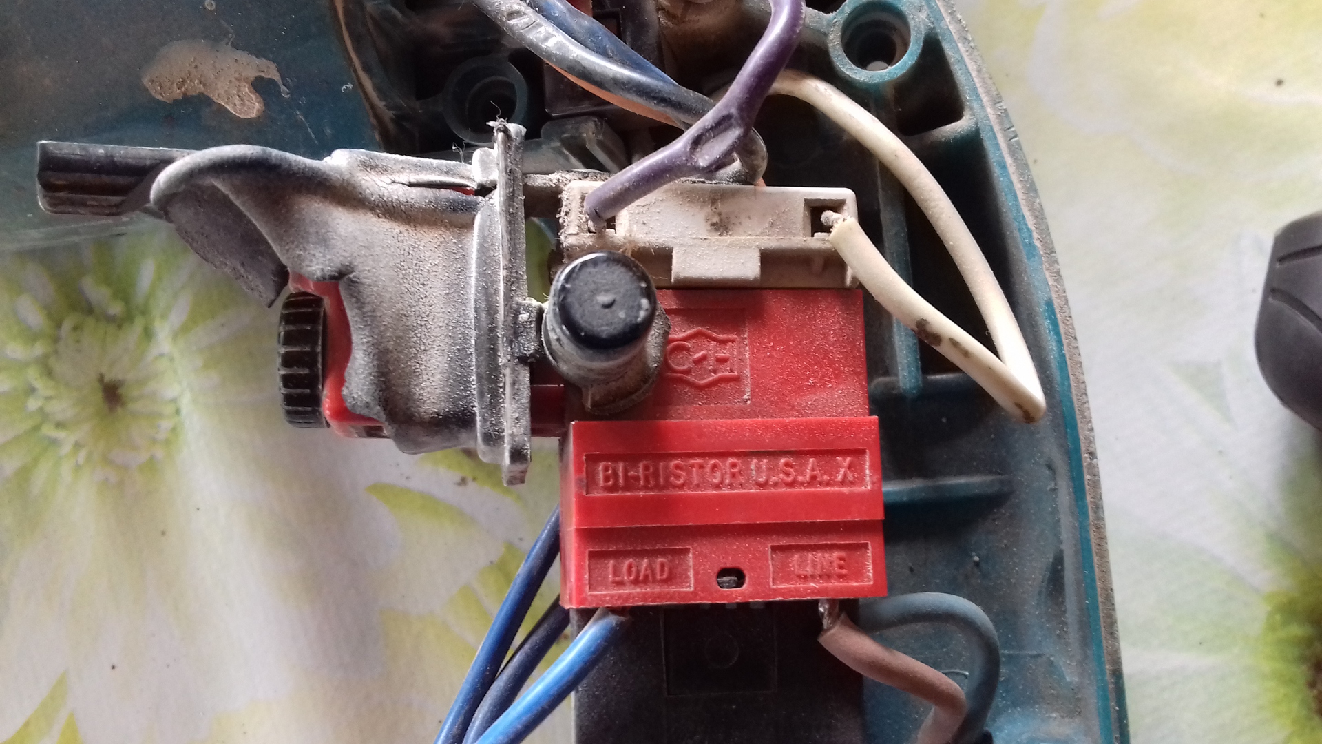

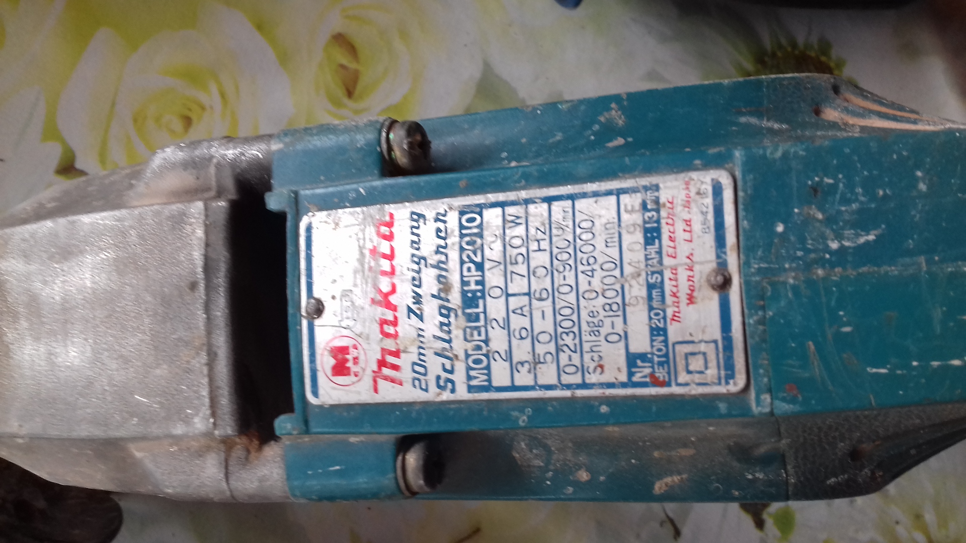

Egy kb 30 éves Makita fúrógéphez keresnék kapcsolót. Úgy tűnik az internet a 250 voltos szabályozót nem ismeri csak a 125 voltost. Tud valaki beszerzési forrást?

Én itt szoktam megnézni a cikkszámot: https://www.technoform.hu/bolt/makita-alkatresz.html Tapasztalatom szerint a Tímár a legolcsóbb, ritka kivételtől eltekintve: https://timarszerszam.hu/makita-alkatreszek/k?name=650226-0
