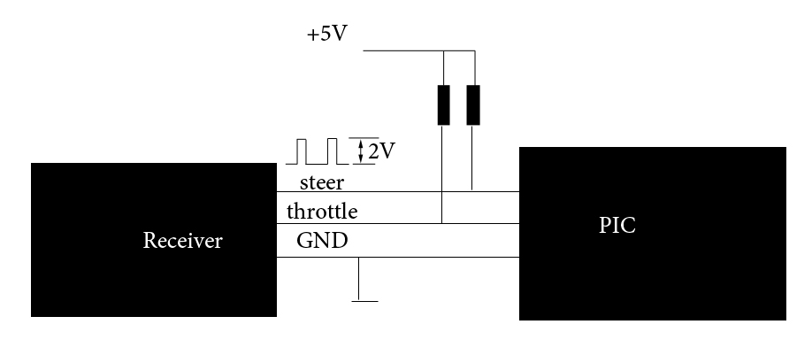

kimertem szkoppal a vevom kimenetet es max 2V-os jelet ad ki az 5 helyett. A picnek meg a schmitt trigger bemenet miatt legkevesebb 4V kell. A ket bemenet egyutt erdekes modon meghajtja a pic-et, de egy nem. Igazabol ezt sem ertem miert. Eddig ugy oldottam meg, hogy 2 ellenallassal felhuztam tapfeszre a bemeneteket es csak igy mukodott mindket servocsatlakozoval bekotve. Egy olyan megoldasra lenne szuksegem, ami 4V fole huzza a vevo kimeneti jelet, hogy azzal meghajtsam a pic-et.
(#) kartoon válasza kartoon hozzászólására (») Jún 11, 2008 /
Itt az elozo leiras abraja.

Ami viszont fontos volna, hogy a vevőd kimenete mi ?
1. Nyitott kollektoros ,vagy egy sima hangfreki?
2. A rádiód mennyi információt tud átvinni? (gombnyomás/nincs gombnyomás,ill egy kettő... sok gomb, vagy analóg értéket pl hangot,vagy valami frekvenciát esetleg komplett digitális csomagot)
3.Hogyan szeretnéd használni? (kezelési utasítást ha lehetne mellékelni,lehetőleg reális elgondolást, ha lehet)

Igy nez ki a jargany. A ket hatso kerek hajtott, az elso bolygomuves. A ket motor ket iranyba kell forogjon. A legjobb megoldas, ha szabalyozhato a fordulatszam allando teljesitmeny mellett, de a reles megoldas is mukodokepes. A vevo AM, a kiemeneterol fogalamam sincs. Futaba R152JE 27MHz, a jelalakja csatolva.
A radio 2 csatornas Futaba Attack-R, csak iranyitasra hasznalom. A jargany funkcioi: elore, hatra (kevert kanyar es sebessegcsatorna vagy tankiranyitas) jobbra, balra (egy kerek hajtott, egy all) helybenfordulas (ellentetesen mozgo kerekek, mindket iranyba)
