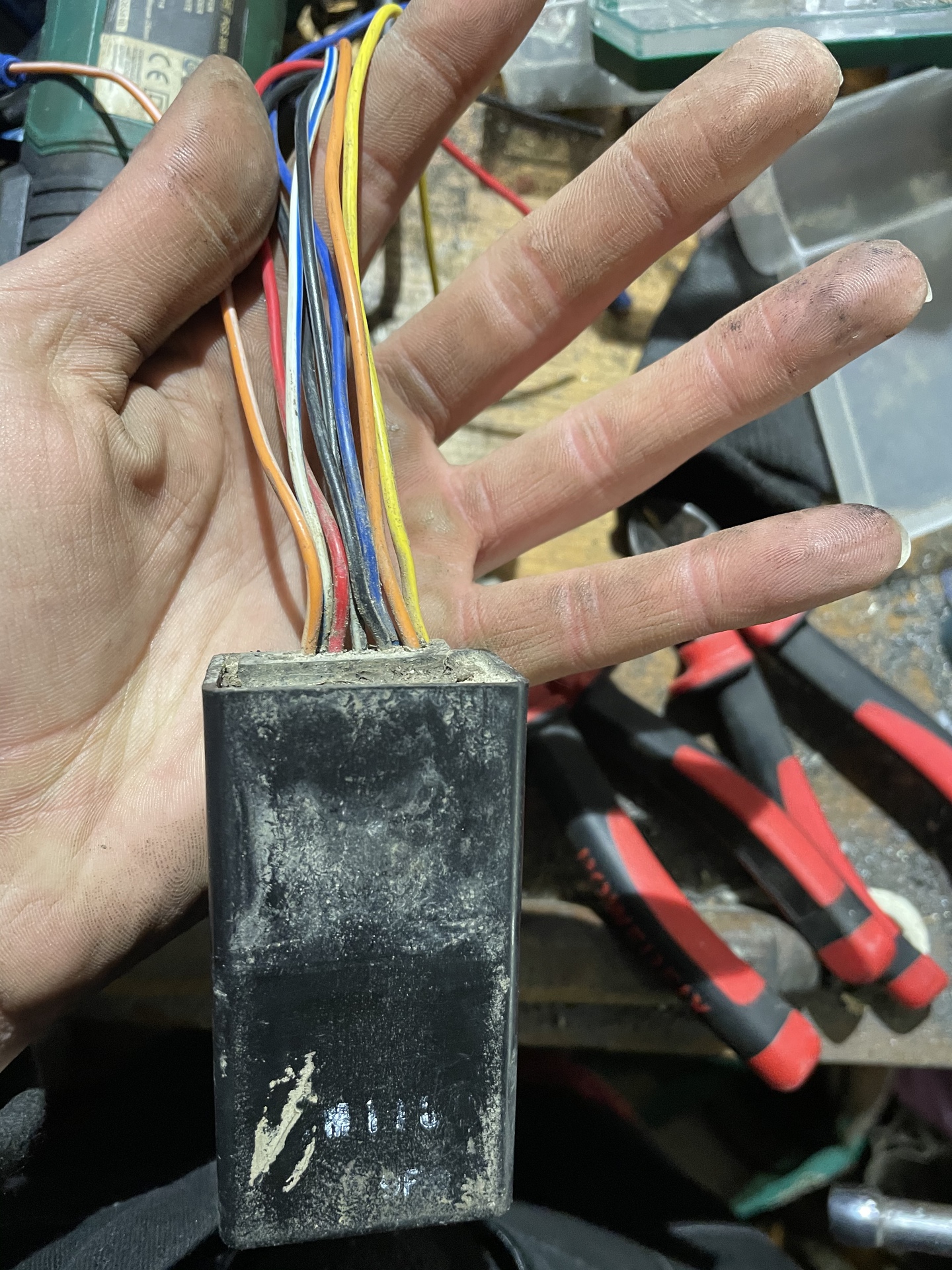

Sikerült vásárolni egy Cagifa elefant 125 2T motorblokkot a komplett kábelkötegével együtt, ami szét van barmolva. Két sárga vezeték jön ki az állórészből, ami a töltés. Emellett egy piros-fekete és egy fekete-piros vezeték. Rajzokat nézve ennyinek elégnek is kellene lennie. Viszont a hozzákapott CDI elektronika típus szerint pedig hozzá való, de 8vezeték jön ki belőle. Power szelepes lenne a motor, az viszont nincs meg hozzá, enélkül használták előtte is, tehát szikrának ha minden igaz lennie kellene. Esetleg, ha valaki tudja a CDI kábelkivezetéseinek a miértjeit, megköszönném, ha megosztaná, mielőtt tönkreteszem. ![]() A hozzászólás módosítva: Jan 28, 2021
