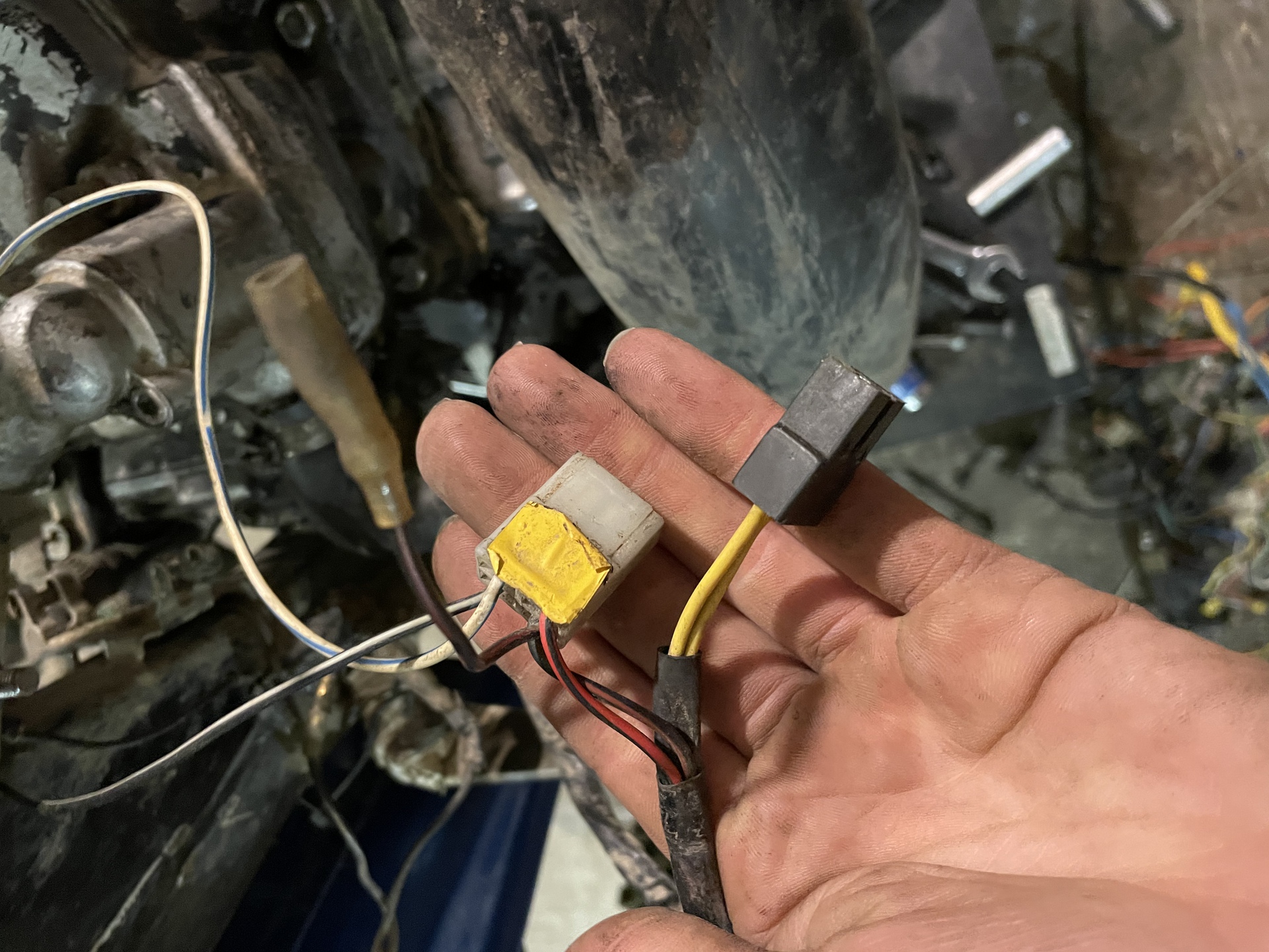

(#) mhatalyak hozzászólása Jan 28, 2021 /
Üdv szakik!
Sikerült vásárolni egy Cagifa elefant 125 2T motorblokkot a komplett kábelkötegével együtt, ami szét van barmolva. Két sárga vezeték jön ki az állórészből, ami a töltés. Emellett egy piros-fekete és egy fekete-piros vezeték. Rajzokat nézve ennyinek elégnek is kellene lennie. Viszont a hozzákapott CDI elektronika típus szerint pedig hozzá való, de 8vezeték jön ki belőle. Power szelepes lenne a motor, az viszont nincs meg hozzá, enélkül használták előtte is, tehát szikrának ha minden igaz lennie kellene. Esetleg, ha valaki tudja a CDI kábelkivezetéseinek a miértjeit, megköszönném, ha megosztaná, mielőtt tönkreteszem.
A hozzászólás módosítva: Jan 28, 2021

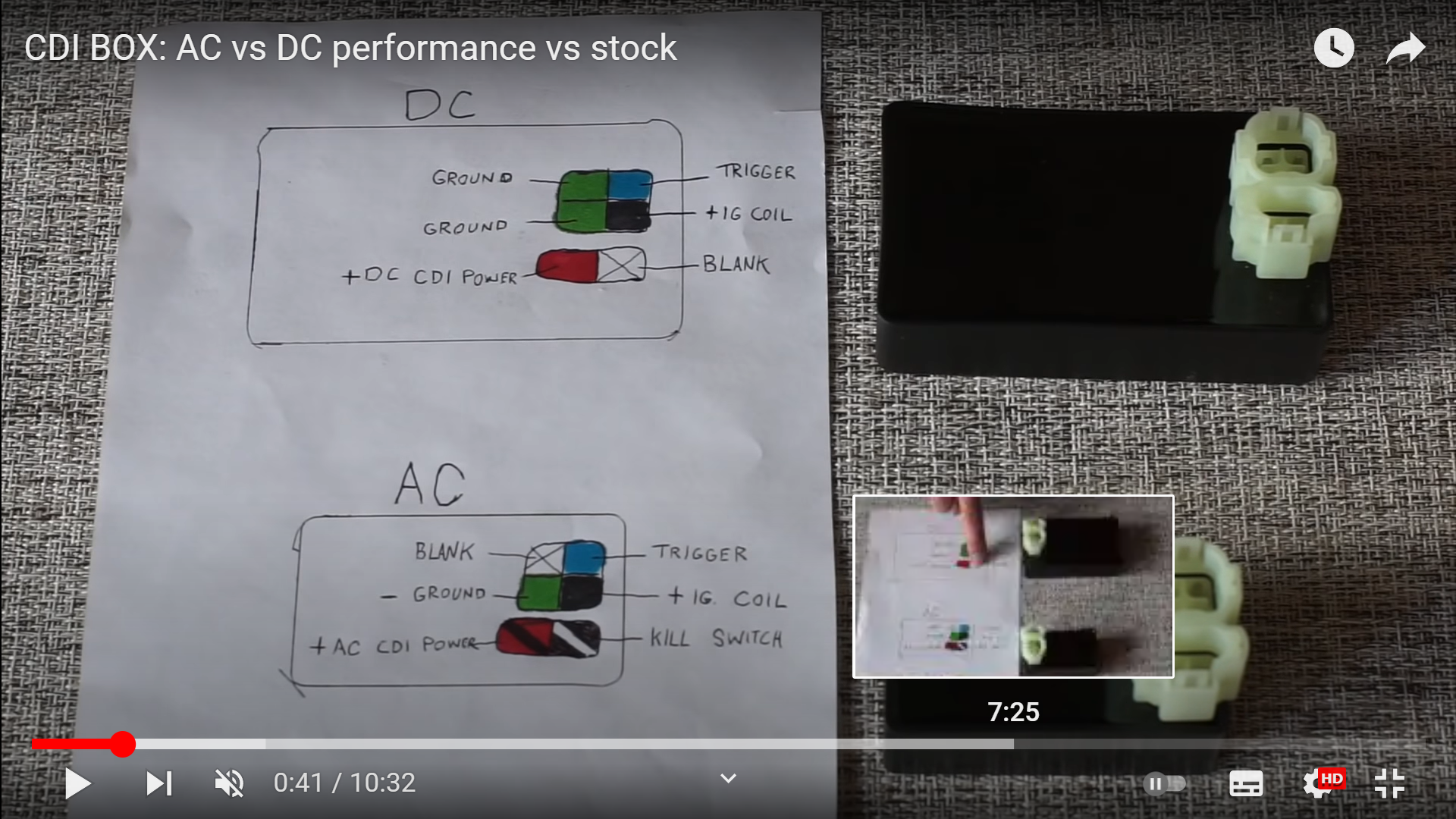

(#) zaza99 hozzászólása Nov 27, 2021 /
A rokonom robogójában tönkrement a AC-s CDI gyújtáselektronika és sikerült neki DC-set venni. ezzel is megy csak nem lehet leállítani.
Hogyan tudom átkötni?
A hozzászólás módosítva: Nov 27, 2021
(#) zaza99 válasza zaza99 hozzászólására (») Nov 27, 2021 /
Típusa: SR-4021630
(#) mex válasza zaza99 hozzászólására (») Nov 27, 2021 /
Legegyszerűbb, ha a +12V csatlakozását kapcsoló közbeiktatásával kikapcsolhatóvá teszed.
A másik: ha az AC kivitel "KILL SWICH" kivezetésére menő kábelt rápárhuzamosítod a "TRIGGER" kék színnel jelzett bemenetére. Ekkor a leállítás úgy megy végbe, hogy a jeladót testeli a gyújtáskapcsoló.
(#) zaza99 válasza mex hozzászólására (») Nov 27, 2021 /
Az utóbbit megcsinálom. Köszönöm.
A másik amit nem értek hogy a motor váltófeszt ad a CDI-nek akkor hogyan működik a DC-s CDI róla? Egyutas egyenirányítással a CDI-ben?
Valószínűleg, egyutas egyenírányítás révén tud ... A helyetekben kipróbálnám a tiszta akkus üzemet, (már ha van a robogóban).
Igen van benne akku.
Kössem át az AC powert gyújtásra?
(#) mex válasza zaza99 hozzászólására (») Nov 27, 2021 / 1
Ígyvan, kösd át, és ha a gyújtáskapcsolóról kapja a 12V tápot, akkor nem is kell mást kötözgetni, automatikusan leáll a gyújtás levételekor.

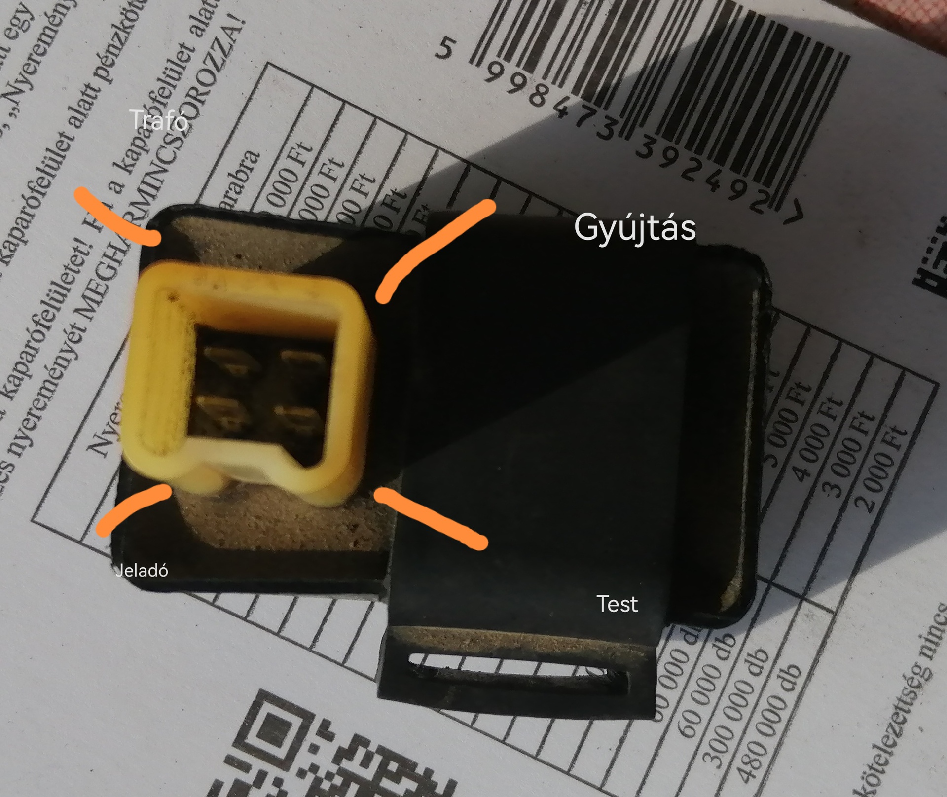

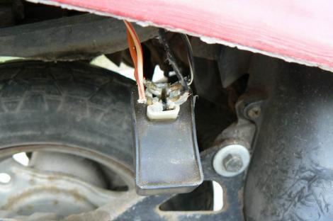

(#) Ip-se hozzászólása Jún 6, 2024 /

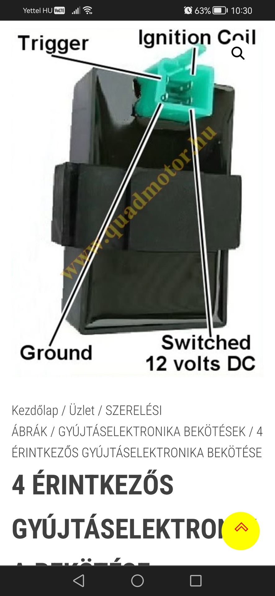

Helló! Van egy yamaha mint 1yu CDI, amit nem tudok bekötni, mert hiányzik a kábelkötegről a dugasz. Csak négy vezeték van, csupaszon. Egy fekete (test) még egy fekete, fehér csíkos (gyújtáskacspolótol) van egy barna amit a gyújtótrafótra kell kötni. Csak hogy melyik a test a trafón, nem tudom, mind a kettő sarus. És van egy fehér, piros csíkkal (jeladó)
Köszönöm szépen a segítséget
(#) uniman válasza Ip-se hozzászólására (») Jún 7, 2024 /
(#) Ip-se válasza uniman hozzászólására (») Jún 7, 2024 /
Volt már ez a kérdés Bővebben: Link, de úgy látom válasz nem jött rá.
(#) Gabtronic válasza Ip-se hozzászólására (») Jún 7, 2024 /
Szia, a képed alapján (lefele van a sarokban a két félkör):
bal felső: gyújtótrafó / jobb felső: gyújtás kapcsoló
bal alsó: jeladó / jobb alsó: test
(#) Ip-se válasza Gabtronic hozzászólására (») Jún 7, 2024 /
Köszönöm, a segítséget. Remélem jól értettem?

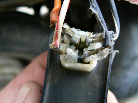

Találtam én is egy négy érinkezős CDI - t, de ez alapján nem működik...?
A hozzászólás módosítva: Jún 7, 2024
Másnak tűnik az kék csatis...
Most teszteltem ezzel a bekötéssel, annyi hogy megráz a gyújtás szál, amikor hozzáérintem a CDI hez. A gyújtótrafóra nem megy semmi feszültség.
(#) uniman válasza Ip-se hozzászólására (») Jún 7, 2024 / 1
Megboldogult LHanzi weboldalán van a CDI belsejéről sok kép... Bővebben: Link
Köszönöm a linket, én ehhez túl amatőr vagyok.
A linken talát kép alapján sikerült, köszi mindenkinek.
Barna a trafóra fekete a test, fekete fehér csíkos a gyújtás,fehér piros csíkkal jeladó.
