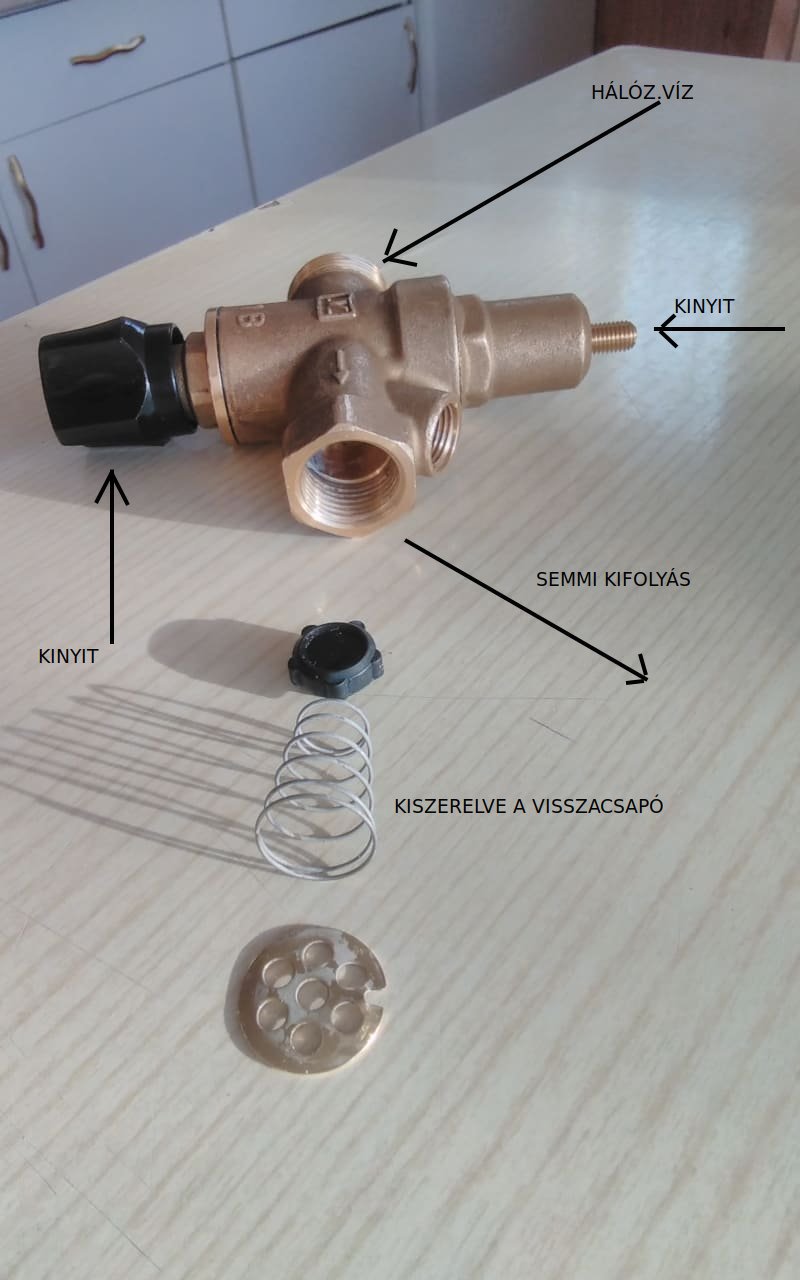

(#) joetata válasza Lamprologus hozzászólására (») Dec 3, 2021 /
Lamprologus!
Először is. Elnézést a késői válaszért. A hozzászólásomkor bejelöltem azt a négyzetet, ami értesítést küld, ha válasz érkezik a kérdésemre. Úgy látszik mégsem működik ez az opció. Kérdéseidre válaszolom: Egyenlőre csak a radiátoros kör van használatban. A tágulásiban a nyomás jó. Hetente mérem, tatja ezt. 1,2 Barra van pumpálva. Gyárilag ha jól tudom 6 literes. A radiátor körben - 2 db radal, 4 db dunaújvárosi lemez, 1 db törülköző szárítós - kb. 25-30 l víz van. A nyomásváltozás kb. 0.3Bar. A biztonsági szelep körül minden száraz. Sztem jó.
Még egyszer elnézést a megkésett válaszomért. Megpróbáltam egy variánst. Mellékelt rajzon megnézhető. Leválasztottam a kazántöltő szelepet a rad. kör osztóról. A kifolyás oldalon kiszereltem a visszacsapó szelepet. Nyomásszabályozó szelep kinyit. A kazántöltő alján az elzárószelep kinyit. Alá tettem egy vödröt. Rányitottam a hálózati vizet, de egy csepp nem jött ki a kifolyó oldalon. Nem értem miért?

(#) joetata válasza VIM hozzászólására (») Dec 3, 2021 /
VIM!
Szíves elnézésedet kérem, hogy csak most válaszolok. De, mint fentebb írtam, nem működött az értesítő opció. Főleg azért, mert korábban sokszor fordultam tanácsért hozzád és kaptam is hasznos válaszokat. Több, mint egy hétig googliztam a témában. Egy központi fűtés szerelővel konzultáltam a témában. Ő azt válaszolta, valószínű, hogy a szeleptesten belül van a hiba. De szétszedni nem akarta, mert ugrik a garancia - sajnos így is.
Lamrologusnak válaszoltam. Leírom még egyszer: Megpróbáltam egy variánst. Mellékelt rajzon megnézhető. Leválasztottam a kazántöltő szelepet a rad. kör osztóról. A kifolyás oldalon kiszereltem a visszacsapó szelepet. Nyomásszabályozó szelep kinyit. A kazántöltő alján az elzárószelep kinyit. Alá tettem egy vödröt. Rányitottam a hálózati vizet, de egy csepp nem jött ki a kifolyó oldalon. Nem értem miért?

(#) VIM válasza vinibali hozzászólására (») Dec 3, 2021 /

(#) VIM válasza joetata hozzászólására (») Dec 3, 2021 /
Semmi gond. ITT van magyarázat a működésre metszeti rajzal.
„A visszacsapó szelep a töltési
művelet során a rendszer aktuális nyomás és a beállított
nyomás különbsége nyitja egy rugó ellenében.”
Hát ezt kell tudni beállítani a szelepen.
Akkor kezdtem el gyanakodni, hogy a kazántöltő rossz lehet, - amit a szaki is sejtett - hogy az előírtaknak megfelelően történő beszerelést követően sem tudtam a nyomásszabályzót beállítani az 1 barra. Ezért találtam ki, hogy lekötöm a radiátor gyűjtőről, szabad kifolyást biztosítva a szelepnek. Alátettem egy vödröt. Fokozatosan rányitottam a hálózati vizet, de a vödörbe egy csepp sem ment ki. Ebből az következik, hogy a szeleptestbe elakad a víz útja. Hozzáteszem, amikor a futár kihozta a kazántöltőt, valami csörgést hallottam a kibontás során. A visszacsapó szelep, annak rugója a kis réz lemezkével nem volt a helyére becsavarva. Továbbá a nyomás beállító csavaron sem volt rajta a fixáló csavarzat. Joggal merült fel bennem, hogy netán egy hibás, darabot sikerült kifognom. Rossz lehet a belső rész? Írtam a boltnak garancia ügyben. De felejtős. Vigyem be, megnézik, eldöntik jár-e garancia. Csak egy baj van, a benzinköltség többe van, mint a szelep. Úgyhogy lábon lőttem magam. De a kérdés még mindig ugyanaz. Miért nem megy víz be a szelepbe???
Szerintem a fekete forgató gombot befelé kell tekerni, úgy emeli fel a felső szeleptestet. Annyira nem lehet rossz, hogy ne menjen rajta keresztül a víz.
Egy próbát megér. Visszaszerelem és próbálkozom.
(#) VIM válasza joetata hozzászólására (») Dec 4, 2021 /
Először szét kellet volna szedni és megnézni, hogy rendben van e benne minden. Van benne egy ferde furat amin keresztül tölti a vizet, talán az el lehet záródva.
(#) joetata válasza VIM hozzászólására (») Dec 4, 2021 /
Ez volt eszemben nekem is, de nem mertem megbontani a garancia esetleges elvesztése miatt. A ferde furaton néztem a szelep elmozdulását, miközben alul csavargattam ki-be a szelepet, de semmi mozgást nem láttam. Reklamáltam a webáruházban. Nem sok jóval biztatnak- úgy értem, fel kellene vinnem bevizsgáltatni, majd eldöntik jogos-e. De az üzemanyag kb. 400 km-re mintegy 14ezer forint. Ez nem jó bolt. De tegnap vettem észre, hogy bármely üzlet, amelyik ezt a tipust - FERRO -forgalmazza, a mellékelt fotók alapján mindegyik töltőn szelepen P3 felirat látható. Nekem, amit leszállítottak 1B jelzés van. Beütöttem a googliba 1B jelzés feltüntetéssel, egyetlen találatot nem adott ki. Másik: Teljesen biztos vagyok benne, hogy a szeleptest házban van a gubanc. A szelepet a mosogató csaptelepre felszereltem, visszacsapót kivettem, rányitottam a nyomást. De, mint korábban írtam, a kimenő oldalon semmi víz nem folyt ki. Hiába tekerésztem bárhová a szelep alsó fekete elzáróját, ill. a ház tetején a nyomás beállító csavart. Gondolom hétfőn válaszolnak a webáruházasok. Ha negatív a válaszuk, akko irány a Fogyasztóvédelmi akárkik.

(#) VIM válasza joetata hozzászólására (») Dec 5, 2021 /
Nekem az a véleményem, hogy belül össze van ragadva a szervoszelep az ülékkel és viszi magával ezért nem tud kinyitni. Ha nem akarod szétszedni és látható jelét adni a szerelésnek a szelep felületén akkor a lelazított belső nagy szabályzó rugó és nyitott (kitekert) fekete elzáró mellett a tenyereden tartva a szelepet egy gumikalapáccsal üss rá egy nagyot minkét oldalról és azután kösd rá a vizes csatlakozást, hogy működik e. A hosszú tárolás alatt az előre beállított cca. 4bár rugóerő az "összegyógyíthatta" a szelepüléket. Így talán elválnak egymástól a felületek és kinyit a szelep. Ha szükséges, becsavarhatod a szelepet egy ruhadarabbal és úgy ütheted fakalapáccsal is, különösebb kárt nem fogsz tudni okozni benne. Azt ne tudom, hogy a zerelésből adódó kulcs ráfogások nyomai után hogyan érvényesíthető egy garancia de ha a szerelő hozta és építette be, neki kellene ezzel foglalkozni, hiszen szakember véleménye támasztaná alá, hogy különben hibás a termék.

(#) joetata válasza Lamprologus hozzászólására (») Dec 6, 2021 /
Végül is azért erőltetem, mert már megvettem. Miért vettem meg? Mert az általam ismert szerelők közül egy meghalt, egy Covidos lett, egy külföldre ment dolgozni. Nehezen találtam egy vidéki szakit, aki valahogy csak kijött hozzám. Ő cserélte ki a tágulásit. Mivel a probléma nem szűnt meg, javasolta ezt a kazántöltős megoldást. Nálam a radiátor kör 3 ágon megy, áganként 2-3 radiátorral. Ma elkezdtem a nyomozást egyszerre egy kör megy és figyelem a nyomásingadozást. Ha kell, csak egy-egy radiátor megy. Radiátorok alá A4-s papír. Végigmegyek a körökön, valahol szerintem is kell lenni valahol szivárgásnak.

(#) joetata válasza VIM hozzászólására (») Dec 6, 2021 /
Hogy ez nem jutott eszembe? Van egy vibrációs készülékem, ami percenként több, mint ezer állítható rezgést tud. Megpróbálom rezgésre bírni a szeleptestet, kombinálva a kalapácsos módszerrel, amit javasoltál. Még várom az ügyfélszolgálat válaszát. Ha az nem jár sikerrel, marad a szétszedés.

(#) Lamprologus válasza joetata hozzászólására (») Dec 6, 2021 /
Mennyi viz tűnik el a rendszerből?
Képzeld el ha jól működik az utántöltő szelep ... eleinte csak napi 1 liter vizet tölt ... aztán 2-t ... 3-at ... 100-at ... Te meg nyugodtan alszol, hisz mindig megvan a megfelelő nyomás! Aztán egyszer arra ébredsz, hogy egy medencében lubickolsz!
(#) joetata válasza Lamprologus hozzászólására (») Dec 8, 2021 /
Max.2-2.5 dl naponta. De ez is elég ahhoz, hogy reggelre lemenjen 0,2 bar nyomásra. Itt viszont már nem kapcsol be a kazán. Körönként végigmentem a csővezetékek mentén. Egy helyen egy falhüvelynél találtam szivárgást, illetve egy hollandinál. Sajnos túlhúztam és begyűrte a tömítést. Ezeket javítottam, de még mindig valahol elmegy víz. De: a kazántöltő szelepben lévő nyomáscsökkentő szelepnek nem az a feladata, hogy a beállított értéken tartsa a rendszernyomást? Ha ilyen elárasztás veszély fennáll, akkor mégsem biztonságos? De akkor minek gyártják?
