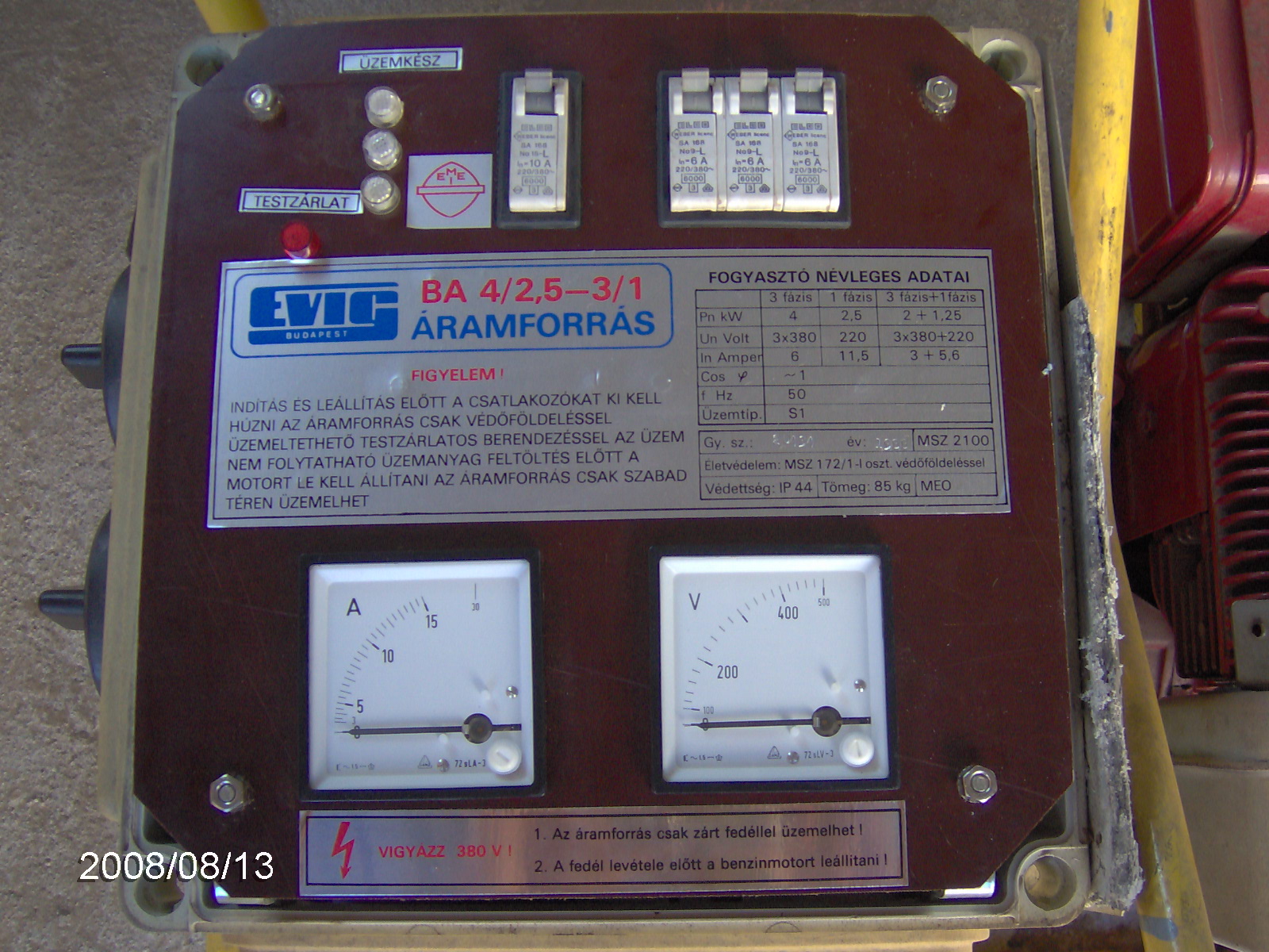

(#) Iszkakof István válasza oregharcos hozzászólására (») Jún 24, 2008 /
Olvastam a topicban, hogyan javitsz generátorokat, nekem is lenne pár hozzáfűzni valóm.
Csibekeltető gépeim van, amibe 10000 tojás fér. Egyszer hallom, hogy jövőhéten karbantartási munkálatokat fognak végezni a magasfeszültségű vonalon, öt napig, napi nyolc órában. Mondanom sem kell, keservesen berezeltem, mert nem volt áramfejlestőm . Abban a pillanatban 30000 tojás volt a gépekben. Mindent megtettem, hogy keritsek valahonnan egy generátort. Nem sikerült. Hozzáfogtam, hogy összehozzam a sajátomat. Lada motor, egy kimustrált generátor, mechanikailag összekapcsoltuk egy ismerős esztergályossal.
Gondoltam, jöhet a villanyszerelő. Nem jött. Azt mondta, egyéb dolga van. Szinte könyörögtem neki, jöjön el, többet fizetek mint amennyit kér, csak jöjön. Nem jött. Valaki válalta volna, csillagászati összegért, de még nem tudja mikor, majd pár hónap mulva. Másfele is érdeklődtem, több közzül egy el is jött, de nem élesztette fel a generátorom. Majd én élesztettem fel, rengeteg munkával, hosszú időn át.
Most, hogy irtál a topicba, mégegyszer átgondoltam és levontam a magam következtetéseit.
Úgy nem kifizetődő generátort javitani, hogy elmész a helyszinre, ott ázol, fázol és nyeled a gázt, mig megtalálod a hibát a gépezetben. Vigyék el a műhelyedbe, szedd szétt, ahogy bontod szétfele csinálsz kapcsolási rajzot, amit majd tanulmányozol, és rájössz a megoldásra.
Tisztelettel: Iszkakof István

(#) Iszkakof István válasza oregharcos hozzászólására (») Júl 6, 2008 / 5
Tisztelt kolléga úr
Nekem is volt rádiós műhelyem itt falun, míg megérte. Már nem éri meg. Ezelőtt 15 évvel még tízszer annyi rádiósra volt szükség, mint most. Pályát változtattam, De a padlásomon még mindig van pár mázsa rádió, tv. és bontott anyag. A rádiós múltam adta a bátorságot, hogy ha már más nem lehel lelket a gépembe, próbáljam meg én, a szükség is elég komoly ösztönző erő. Motortekercselés terén szinte semmi tapasztalatom sincs, azért alkalmaztam pár amatőr megoldást.
Kérdezted, hogy mi volt a probléma. Kezdeném az elején. Akitől vásároltam, annál kinn az ég alatt volt télen – nyáron, ki tudja hány évig. Egyetlen védelme az idő viszontagságaival szemben egy lécből készült kerti pihenő pad volt. A generátorból valamikor egy lyukon 10 vezeték volt kivezetve és amilyen rövidre csak lehet, levágva. A négy szénkeféhez nem volt vezeték. Ennyi. Se címke az állórészen, sem semmilyen vezérlőeszköz külön. Négyen tettük be a kocsiba, de nem volt könnyű. Hazahoztam, kitakarítottam, a vezetékeket meghosszabbítottam, és elvittem a legközelebbi motortekercselő műhelybe. Ott volt pár hétig, míg végleg lemondtak róla. Mások még azt sem vállalták, hogy megnézik. Egy motortekercselőt mégis sikerült meggyőzzek, hogy nézze meg. Meg is vizsgálta, megállapította, hogy nincs menetzárlat és nem 380 V-os generátor. Végleg magamra maradtam. Megint szétszedtem, azonosítottam a tekercsvégeket. A forgórész végén található hat dióda, azok is rosszak voltak, vagy próbálgatás közben mentek meg. Kicseréltem a diódákat, de nem olyanokra amilyenek voltak, mert nem látszott rajta semmi írás, hanem olyanra ami volt nekem. A dióda amit betettem Д 242 Б, Фoтoн televízióból. Addig kötözgettem a vezetékeket ide- oda, míg beindult. Azt hiszem, teljes értékével 3000 fordulaton kiadott többek között 220 V- ot és 60 V-ot 100 Hz-en. A gerjesztő feszültséget egy alternátor adja, ami 50 volt. Már terveztem a 60 volt felhasználását, amikor a forgórész egyik tekercse megszakadt. Szét kellett bontsam, és ugyanúgy visszatekercseljem. Sikerült ugyan azzal a dróttal. 5 kg 0,8-as rézdrót van a forgórészben, 16 tekercs, 4 vég. A sikertől felbuzdulva megbontottam az állórészt is. Az egyszerű hármasszabállyal kiszámoltam, hány menet kell 220 voltra, ha 60 volton annyi menet volt, és sikerült. Csináltam három 220 voltos tekercset, megfelelő helyre téve és meglett a három fázis. 36 tekercs van az állórészben. Egy 5 kW-os motorral teszteltem és jött a becsapódás. A motor annyira leterhelte a generátort és a feszültség annyira leesett, hogy alig tudott elindulni, de ha elindult bírta a rönkvágó körfűrészt működtetni. A keltetőgépemnek még nem mutattam be. Ha trafóról 80 volt gerjesztést adok neki, Elindítja a fűrészt. Most a nyáron hozzákapcsolok még egy generátort, ami szükség esetén nagyobb gerjesztést ad neki. Így még mindig jobban járok, mintha a generátort áttekercseltetném 3000 fordulatra, és csináltatnék szíjáttételt.
Én sem voltam híve soha annak, hogy a klienst megvágjam, de egy áramfejlesztő ritkább, mint egy Sokol rádió, aminek a javítását már úgy megszoktuk annak idején, hogy félhomályban is meg tudnunk javítani még mindig.
Szerintem sokan azért nem vállalják a generátorok javítását, mert nem garantált a siker. Vegyünk alapul téged mint szakértő és engem mint kliens. A generátorom munka részének (nem a gerjesztésnek) a rotor tekercse megszakad(t) és elhívlak megjavítani. Néhány próba és mérés után megállapítod a hibát és megmondod. Én azt mondom, hogy semmi gond mester úr csinálja meg és én megfizetem. Erre te: szerelje ki a forgórészt, vigye el a tekercselőhöz, és ha kész van szóljon. Én vagy elhiszem, vagy nem, hogy az a hiba. Az elszámolás ilyen esetben hogyan történik, mert a szerelő dolgozott, de eredmény nincs, csak részeredmény.
Ilyen dolgokat, szerintem aki javít vagy nagy összegért teszi, vagy mint te szakmai kihívásból. A gazda arcán az elégedett mosolyt látni is jóleső érzés.
Ismerem én is azt az érzést, amikor egy gépet sajnáltam, nem a tulajt, mintha a gépnek lelke lett volna.
Ha érdekel a generátorom apróbb részletei is, csak jelezd és én írok, rajzolok, hacsak nem követtem el bűnt azzal, hogy ilyen sokat írtam és azt nem szabad, amiért kitiltanak.

(#) Iszkakof István válasza oregharcos hozzászólására (») Júl 8, 2008 /
Tisztelt öregharcos
Pár vezetéket nem tudtam azonosítani, az egyik ok az, hogy nem tudom, mit kell tudjon egy juhnyírógép áramfejlesztő. Valaki azt mondta, hogy azok a feszültségek nyírógépek működtetésre alkalmasok. Küldök két rajzot, ha érdekli, elküldöm a gép fényképét is. Most jelenleg átalakítás alatt van a sasszéja.
