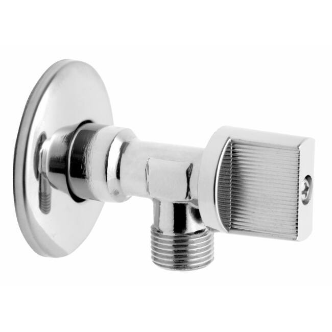

Végigolvastam, de lenne nekem is egy, ami egyszerűen megoldható. Írtad, hogy a sarokcsap 7 éve lett cserélve. Akkor cseréld azt ki és a flexibilis csövet is.
Az új sarokcsap, ha lehet ne ilyen tekerős, hanem elfordítható golyós legyen, ilyen : Találkoztam már ezzel a problémával erre az esetre. A hozzászólás módosítva: Dec 8, 2021
Azon van a lényeg, hogy javítás után érdemes így cselekedni, főleg akkor, ha egyedi a fenéklemez (pl. csőkígyóval van kiegészítve). A bennmaradt levegő mennyisége nem változik egyik esetben sem. Ha kinyitod a melegvizes csapot, a levegő így is, úgy is kijön a bojlerből.
Köszönöm a tanácsot! Ezt fogom tenni, mivel az általam használt szelep "száránál" - amihez a tekerőgomb csatlakozik - enyhén gyöngyözik, ráadásul fekete színben, ami szerintem a gumitömítés "feloldódását" valószínűsíti (gondolom). Ugyanilyen szeleppel volt már problémám, mikor a gumitányér leszakadt a tengelyről és eltömítette a viz útját.
Akkor szerintem ezzel kezdjed, ez egyszerűen megoldható és várjuk a visszajelzést.
A flexibilis csőből is elég, ha KB-set veszel és egyből a biztonsági szelepbe tekered. Arra nagyon oda kell figyelni, hogy kóc ne kerüljön oda a víz útjába, mert az is akadály lehet a biztonsági szelep tányérjánál és az is okozhat hibát. A tömítéshez legjobb ide a Loctite 55 szalag. A hozzászólás módosítva: Dec 8, 2021
Ha "gyöngyözik" -akkor el is ereszti a nyomást. De a sűrűn használt golyóscsap hamarabb kezd gyöngyözni (nálam szó szerint csepegni). Viszont az is igaz, hogy "tengelyirányba" még nem vártam ki, hogy follyon. A boylerhez (nálam a mosógéphez) elég a golyóscsap, a mosógépét tizenév alatt háromszor zártuk el. Van viszont olyan golyóscsap, amelyt naponta többször használunk, -na, azt évente kétszer cserélem. Tehát: nem jobb a golyóscsap, csak elegendő oda, ahol ritkán nyitunk-zárunk.
Meg ne kérdezzétek, miért használom a golyóscsapot napi használatra, inkább megmondom: lusta vagyok átalakítani. És szeretem, hogy egyetlen ujjmozdulat megnyitni és elzárni. A hozzászólás módosítva: Dec 8, 2021
Most akkor van egy újabb lehetőség a golyósszelep vásárlása előtt...a jelenlegi szelepben kicserélni újra a gumitömítéseket...
Emmán csak így van...
![]() No, mint Gyuszo mondá: elég a golyóscsap, a tömítéscsere a szelepben amúgy is esetleges eredményű.
Tegnap írtam a bojlerem hanghatásáról. Ma vettem egy új golyós szarokszelepet és beszereltem...láss csodát, a korábban tapasztalt hanghatás megszűnt! ![]() A régi szelepet szétszedve azt láttam, hogy a tengely végén lévő gumitányér teljes nyitás esetén sem nyitott ki teljesen. Elképzelhető, hogy az történt, hogy mikor nagyon ki volt nyitva a melegvizes csap, akkor a hidegvizes ág a leszűkült keresztmetszet miatt nem tudott rögtön annyi vizet pótolni, mint amennyi a kivétel volt? Azt még korábban megfigyeltem, hogy ha kicsit volt nyitva a melegvizes csap, akkor rövidebb ideig, ha nagyon ki volt nyitva, akkor hosszabb ideig volt hallható az a furcsa áramlási hang. Nekem ez logikusnak tűnik, aztán lehet, hogy tévedek az elméletemmel ![]() Köszönöm mindenki tanácsát, észrevételét!
