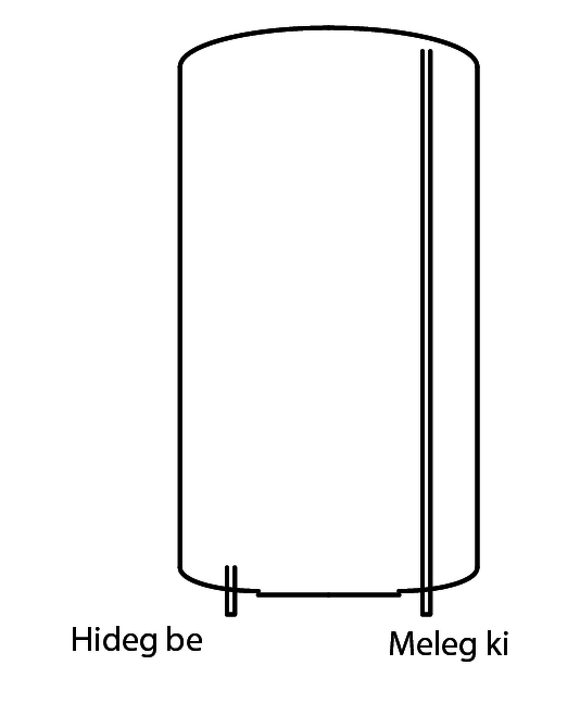

Igen, mikor először tapasztaltam a jelenséget, én is a 3 melegvizes csap nyitásával - egyenként - próbáltam orvosolni a dolgot...eddig nem segített. A bojler 25+ éves lehet, én 7 éve tisztogatom.
A melegvíz kivezető csövet alatt mit értesz?...ami a tartályban van, vagy ami a tartályt köti össze a csappal? Vizesedést, vízfolyást sehol sem tapasztalok
Egyébként ha ez így marad, okozhat hosszabb távon bármiféle problémát?
(#) Bakman válasza Tylla1 hozzászólására (») Dec 8, 2021 /
Rajzoltam egy vázlatot. A melegvíz kivezető cső felnyúlik a belső tartály tetejéig. Ha van valahol egy lyuk rajta, akkor csak addig tud feltöltődni vízzel, mert hiába nyitod ki a meleg vizes csapot, a levegő fenn marad, nem tud odafolyni a víz.
A szintet módosítja az, hogy a hálózati víznyomás mennyire tudja összenyomni a légbuborékot.
Félned nem kell tőle de így kevesebb meleg vizet tudsz vételezni a bojlerből. Valószínű, hogy a buborék szép lassan el fog tűnni de nem 100 %. Ha el is tűnik, a lyuk feletti meleg vízhez nem tudsz majd hozzáférni, korábban elfogy mint kellene. Ez lényegében veszteség, mert valamennyi meleg vizet mindig tárolni fogsz benne, amihez nem tudsz kivenni belőle.
Vannak olyan bojlerek, amelyekben cserélhető ez a cső. Ha a tiéd nem olyan, akkor csak a bojler cseréjével lehet orvosolni a problémát. Az, hogy elég-e a meleg víz, gyorsan ki fog derülni tapasztalati úton.

(#) Tylla1 válasza Bakman hozzászólására (») Dec 8, 2021 /
Aha! Így már teljesen tiszta a szitu...tehát papíron 120 literes a bojler, de lehet, hogy valójában csak 100, vagy 80, attól függően, hogy azon a bizonyos csövön hol van a lyuk, mert csak addig tud a tartály töltődni, illetve amit eddig a víz töltött ki, most levegő van helyette. Mivel egyedül használom, így akkor talán nem fog nagy problémát okozni a jelenség...egyelőre...
Sajnos az én bojleremnél nem lehet a csövet cserélni, így akkor megy, amíg megy
Köszönöm a hasznos felvilágosítást!

(#) Tylla1 hozzászólása Dec 9, 2021 / 1
Tegnap írtam a bojlerem hanghatásáról. Ma vettem egy új golyós szarokszelepet és beszereltem...láss csodát, a korábban tapasztalt hanghatás megszűnt!
A régi szelepet szétszedve azt láttam, hogy a tengely végén lévő gumitányér teljes nyitás esetén sem nyitott ki teljesen. Elképzelhető, hogy az történt, hogy mikor nagyon ki volt nyitva a melegvizes csap, akkor a hidegvizes ág a leszűkült keresztmetszet miatt nem tudott rögtön annyi vizet pótolni, mint amennyi a kivétel volt? Azt még korábban megfigyeltem, hogy ha kicsit volt nyitva a melegvizes csap, akkor rövidebb ideig, ha nagyon ki volt nyitva, akkor hosszabb ideig volt hallható az a furcsa áramlási hang. Nekem ez logikusnak tűnik, aztán lehet, hogy tévedek az elméletemmel
Köszönöm mindenki tanácsát, észrevételét!
