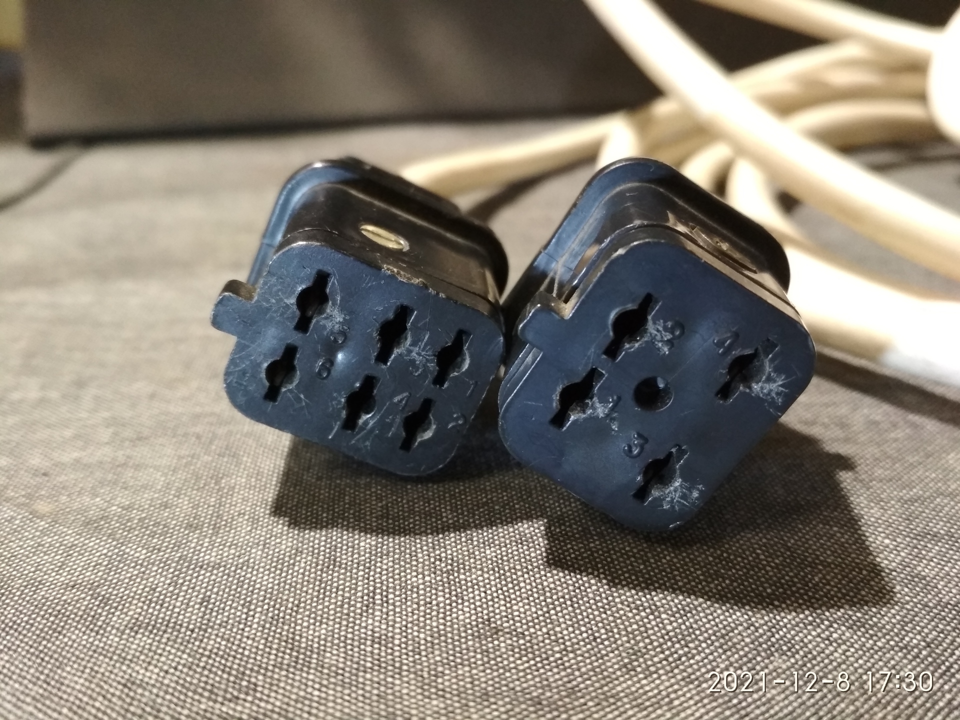

Kaptam egy zsák vegyes valamit hagyatékból. Egy részét meghirdetem, vagy felteszem ide. Ilyen kütymüty a képen szereplő 2 db (számomra) fura csatlakozós hálózati kábel. Elvihető Bp. 17.-ből. Aki érte jönne, választhat még sokmindent a turkálós ingyenes dobozból. Nincs időm / energiám mindent felrakni...
Ez orosz hordozható TV-k tápcsatlakozója. A 4 pólusú az újabb Junoszty-é, a 6 pólusú a régebbi Junoszty-é és az Elektronika C430-é. Egyik 2pólus 12V (ha jól emlékszek az 1-2csatlakozás) a másik széle a hálózat,220V.
