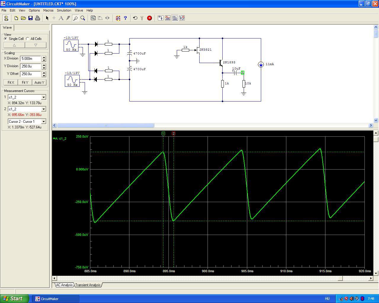

Szeretem az elméleteket és nálam számít, tehát leszimuláltam. Csak hasonló alkatrészek vannak a CM-ben, de szerintem így is jól megközelíti a valóságot. A bázis áram 141 uA.
Nálam 10k a terhelés, erre kell dolgozzon. A THD-t meg tudom mérni, de ennek nincs jelentősége - minden esetre megmutatom. A sávszélességgel sincsenek gondok, a négyszögjel átvitel túllövésmentes, nincs benne gerjedés. A tápelnyomása olyan, amilyen egy emitterkövetőtől elvárható. Két gondom van az egésszel. Ez a tápegység így nulla. A 0.53 mVpp brumm a kimeneten megengedhetetlen. Két trafóval ez a felére csökken, de az sem elég. Növelhetem a puffert, de meddig? Hol a határ? Kapacitív sokszorozó - de az minden zavart "átenged magán" -, vagy stabilizált táp, de akkor már megint kezd bonyolódni a dolog. A másik gondom a csatolókondi. Nem szeretem, mert elkeni a dolgokat - mélyben mindig. Elkót meg semmiképp nem használnék. A jó kondi nagyon sokba fáj, mint tudjuk. Ha a tisztességesen ki akarom szolgálni ezt az egyszem emitterkövetőt, már nem is lesz annyira olcsó mulatság és nem is lesz annyira egyszerű ez az alapkapcsolás. Én legalábbis el tudom bonyolítani. És nem erősít feszültséget, amire pedig nekem szükségem van. És még nincs előtte (vagy "mögötte") a hangerőszabályzó amit/amihez szintén impedancia illeszteni kell. Még egy ilyen emitterkövető... Azért nem annyiból áll a "hájend", hogy felrajzolom a "szent Grált" egy Móricka rajzon. A csatlakozókról még nem beszéltem. Van 25 Ft-os és van a 2 ezer, vagy a 35 ezer Ft-os. Plusz a nyák. A nyákterv. Vagy helyette az aranyozott ezüst vezetékek. A doboz.
