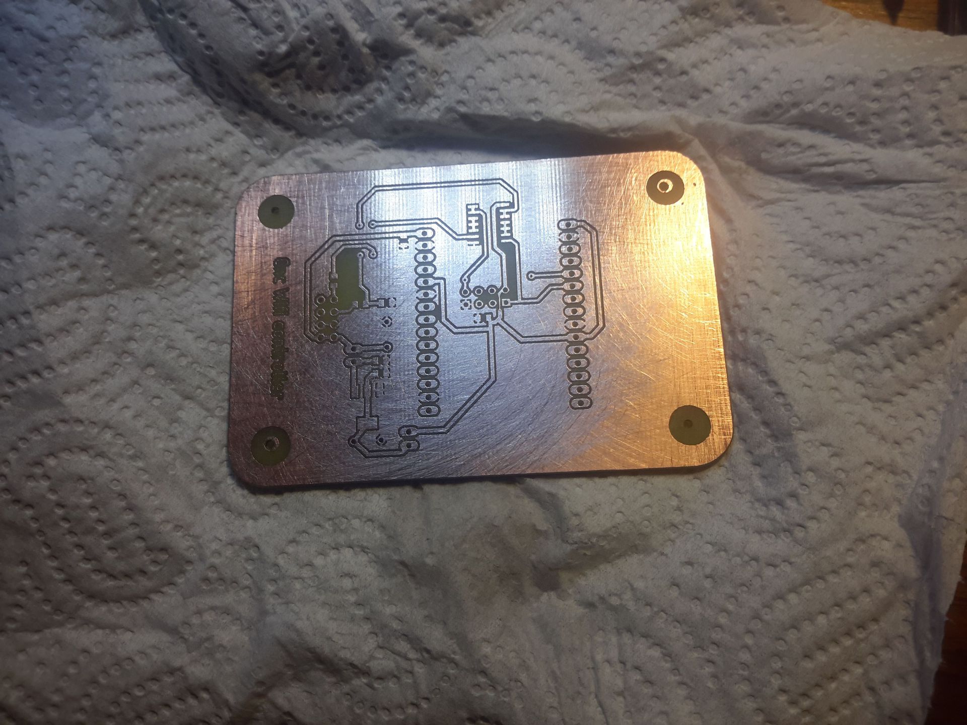

Valakinek van tapasztalata a videóban látható NYÁk készítési móddal ?
Vélemények ?
VIDEÓ

Én csináltam hasonló módszerrel 3018-as hobby CNC-vel, 2,5W teljesítményűnek kikiáltott kék lézerrel. Elég sokáig tart amíg végigmegy a lézer a panelen (mondjuk nem kell ott ülni mellette), de egész jó minőséget lehet vele elérni.

Én látok benne fantáziát. 20 éve Positiv20-al csinálom a nyákokat, de sajnos nem mindig sikerül tökéletesre. Lézer fénymásoló/nyomtató (ipari) készítem a fóliákat. Amit vettem, több mint 10 éve Samsung nyomtatót itthonra, az nem igazán alkalmas ilyen célra, mert halovány a nyomat. Az ipari nyomtató egy fokkal erősebb nyomatot készít, de továbbra sem tökéletes a fólia. A két réteg egymásra helyezése sokszor nem megoldás. (0,25mm-es huzalozás, integrált áramkör több mint 100 lábbal és 0,65mm-es lábtávolsággal).
Aztán ott van még a kétoldalas nyák készítés problémája. A két szembe lévő réteget egymásra igazítás után cellux-al szoktam összeragasztani. Itt is jön a probléma. Két összeillő réteget találni. Válogatni kell a fóliákat, mert a nyomtatóban megnyúlik, elcsúszik. 0,1mm elcsúszás már problémás lehet.
Ezen problémák elkerülése miatt érdemes szerintem kipróbálni ezt a lézeres eljárást.

Én már szinte mindent kipróbáltam, ezt is. A festéket CO2 lézerrel le lehet égetni, de nekem nem jött le teljesen és ha vaskloriddal maratsz, a belekerülő tonerpor nem tesz jót a löttynek.
Csináltam diódalézerrel és riston fóliával is, azzal nagyon jó minőséget értem el, egyetlen hátrány, hogy kicsit lassú, de hobbi szinten ez nem olyan nagy probléma.
Szerintem senkit nem kellene azért letolni, mert alternatív módszerekkel próbálkozik. Én soha nem tudtam normális filmet nyomtatni, pedig igen sok nyomtatót próbáltam itthon, cégnél, rokonnál, lézert is, tintásat is, többféle fóliát, pauszt, ..., ehhez pedig nem kell film. Mindegyik módszernek van előnye és hátránya, nem baj, ha az ember kipróbál többféle eljárást, aztán meglátja, melyik válik be.

A lézernyomtatók felvasalt "porát" a legkönnyebben aromás hígítóval lehet eltávolítani. Egy papírzsepi a hígító szájára, megfordít egy pillanatra és - én még nem találkoztam olyannal, hogy ne hozta volna le az első húzásra a 99℅ -ot. A többivel kicsit bíbelődni kell, de pár húzás és fémtiszta a felület ...
