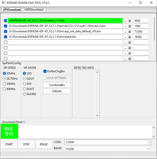

(#) Sick-Bastard hozzászólása Dec 24, 2021 /
Előtúrtam két ESP8266-os modult (Olimex MOD-WiFi-ESP8266-DEV Rev.:A), amiket frissíteni akartam. Az egyik simán ment a AT+CIUPDATE paranccsal. A másik már nem ment így.
Ezért a cikk szerint kezdtem neki.
boot_1.7.bin -> OK
majd user1.2048.bin -> OK
aztán user2.2048.bin connecting ....
Failed to connect
pár kör után megpróbáltam reset után az AT ill az AT+GMR parancsokat... semmi.
És ekkor csaptam magam homlokon...
A user1.2048.bin feltöltése során a 0x00000 az maradt 0x00000...
Szóval jól gondolom, hogy fogtam a user1.2048.bin-t és ezzel írtam felül a boot_1.7.bin helyét?
Azaz nincs boot file a ESP8266-ban?
Megoldás?

(#) jefflynn válasza Sick-Bastard hozzászólására (») Dec 24, 2021 /
Nekem csak a képen látható módon sikerült. Azzal a programmal, ami abban a cikkben van amit linkeltél, nekem nem ment. Kísérletezés közben én is flasheltem 0-ás címre nem odavaló kódot, de sikerült helyre tenni ezzel a másik programmal.

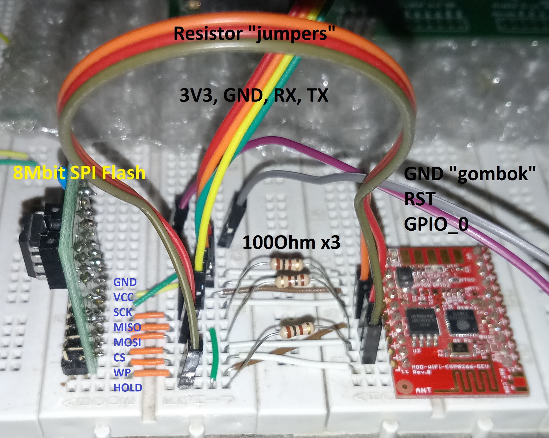

(#) Sick-Bastard válasza jefflynn hozzászólására (») Dec 25, 2021 / 4
Nekem sem azzal, sem a NODEMCU, sem bármilyen flasher programra nem reagált...
A szinkronizálásnál akadt mindig el.
Próbáltam több BAUD-on is, de semmi.
Közben feltűnt, hogy mégsem két egyforma modulom van, hanem egyik Rev A másik Rev B.
Már majdnem feladtam, az éjjel, amikor jött egy ötlet.
Az MOD-WiFi-ESP8266-DEV-nek az vannak SPI kimenetei, beleértve a Flash-nek a CS lábát is.
Gondoltam mi lenne, ha:
A még jól működő modullal párhozamosan bekötnék egy elfekvő SPI Flasht, persze SCK, MISO, MOSI lábakat 100Ohm-al. (A bekötést próbapanelen végeztem.)
Majd a jó modulra csak a bootloadert újra feltettem. Csak a bootloadert, mivel csak 8Mbites Flash volt kéznél, a modulon meg 16Mbites Flash van.
Így elvileg a párhozamosan bekötött Flash-re is ráment.
Majd a jó modult kicseréltem a rosszra, az ellenállásokat vezetékre cseréltem.
Megpróbáltam boot-modba lépni és siker!
Boot módban megint feltöltöttem a bootloadert, immáron a külső Flashre és a rossz, pontosabban feltámasztott, modulra.
A külső flasht eltávolítottam és megint jött a boot mod teszt.
Siker!
Már van bootloader a modulon.
Innentől kezdve már csak a többi BIN filet kellett feltennem, persze ezúttal nagyon ügyeltem a megfelelő címekre.
Szóval sikerült feltámasztanom.
SB

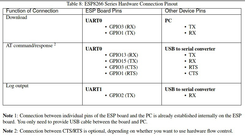

(#) Sick-Bastard válasza Sick-Bastard hozzászólására (») Dec 30, 2021 /
Ha már belejöttem a flash feltöltésbe, gondoltam kipróbálom az ESP8266 IDF AT v2.2.1.0-t.
Röviden: ESP8266 IDF AT v2.2.1.0 + Olimex MOD-WiFi-ESP8266-DEV rev.: B = működik.
Némi hátrány:
Az AT 1.7.x-ben az AT parancsok küldése válaszok fogadása és a flash feltöltése is ugyanazon az UART lábakon zajlott (GPIO1 és GPIO3).
Az AT 2.x.x-ben már más a helyzet. A flash feltöltése maradt a GPIO1/3 lábakon, viszont AT módban ezek már nem UART RX és TX hanem CTS/RTS funkciókat töltenek be. AT módban az UART RX/TX lábak a GPIO13/15-re lettek kiosztva.
Mivel az Olimex Rev B NYÁKon a TXD láb (GPIO1) kapott egy TX indikátor LED-et, ez az új beállítás miatt folyamatosan világit.
A Flash feltöltést a NODEMCU-val oldottam meg.
