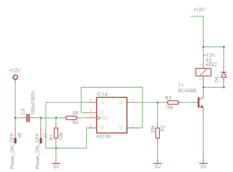

Szia! Nekem a DC off, egy sima Rafi kapcsoló volt. Igaz csak 20 évig bírta, utána cserélnem kellett. Az új verzióban nyomógomb lesz és relé. A nyomógombos verziónak az tulajdonsága (nem előny vagy hátrány), hogy tápfesz elvételekor kikapcsolt állapotban ragad. Hacsak nem valami mikrokontrolleres, nem felejtő memóriás megoldás lesz, bár a chiphiány miatt jobb lesz azt hiszem a jól bevált TTL DQ tárolós megoldás.Visszatérve a DC OFF-ra. Ha van áramtalanító főkapcsoló rajta, akkor én nem bíbelődnék többet, bőven elég a sima 1 vagy 2 áramkörös megszakítás a külső csatlakozók felé. Ha két körös, akkor teljesen izolálod, a tápnak pedig nem gond, ha nincs terhelve.
Köszönöm az ötletet, nekem is ez volt az első tervem.. Aztán megnéztem több gyári táp rajzot, hazaiakat, és külföldieket, és az egyiken sem volt olyan megoldás, hogy a kimenetet megszakítják. mindenhol a szabályzó részben volt valami megoldás. Akkor azt terveztem, hogy a áteresztő bázisát földre húzom, de az meg az előző fokozatokban okozhat kárt... Kipróbáltam az előbbiekben javasolt kotit áthidaló kapcsolót, az teljesen jól működik!
Az előbb linkeltem egy másik topikban, de he netán te is gondolkodsz az előlapon helytakarékos megoldásban, akkor egy tact mikrokapcsolóval megy az alábbi megoldás is. Igaz, neked csak a relévezérlés része kell belőle.
