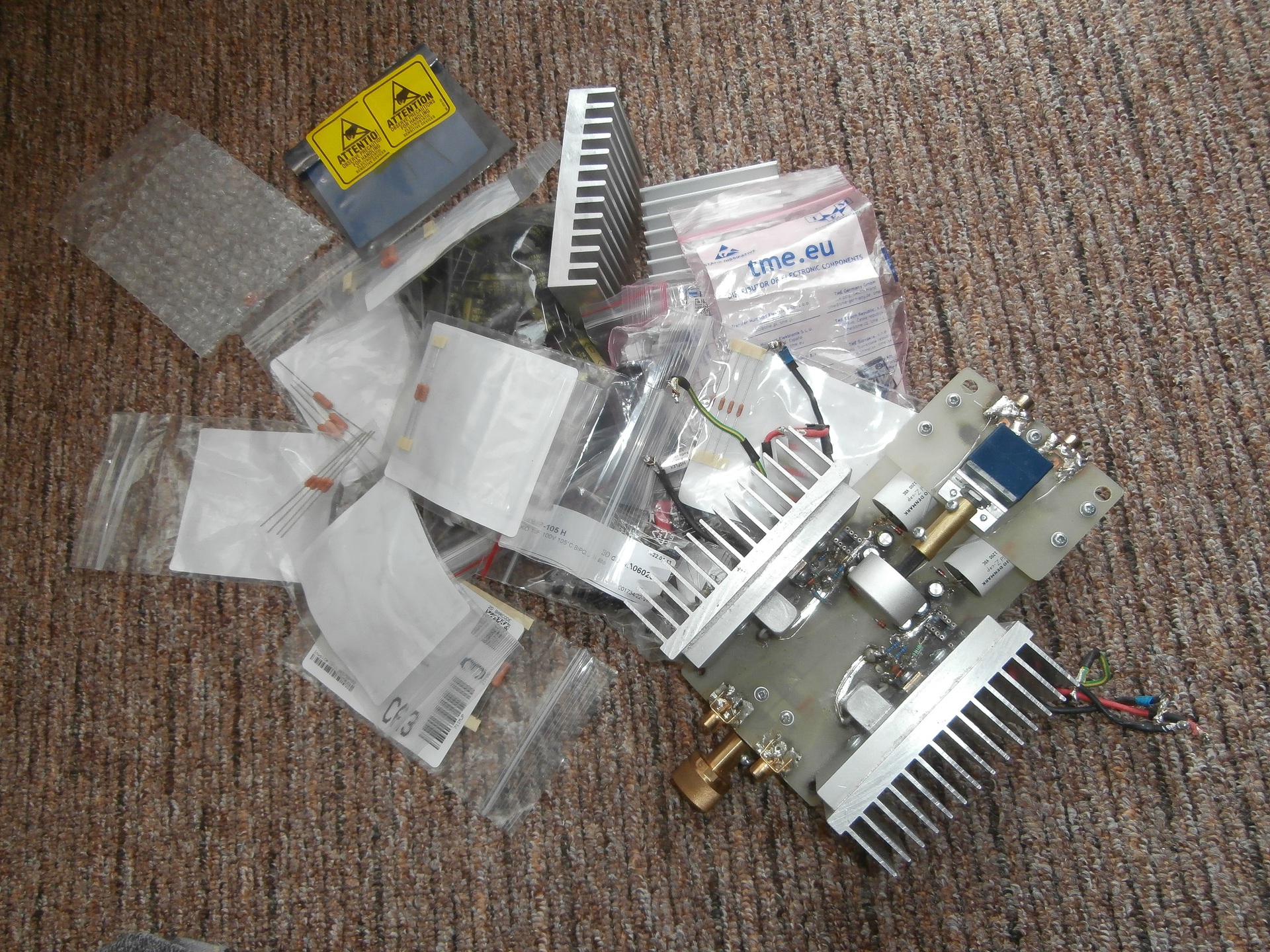

(#) mek-elek hozzászólása Jan 25, 2022 /
Vég és kezdet
Jó hangja volt a FH6-TB300-nak, de most újjá kell születnie, mint FH6-TB300ME, immár Dale
ellenállásokkal, hogy összehasonlítható legyen az EVAmp-ME+HD650 jelenlegi hangjával.
Véleményem szerint ezek az ellenállások is hozzájárultak az EVAmp-ME hangképéhez.
Sajnos még be kell fejeznem egy ismerősömnek készülő tévémodulátort, de alig várom a sziszifuszi
munkát e füles-erősítővel.

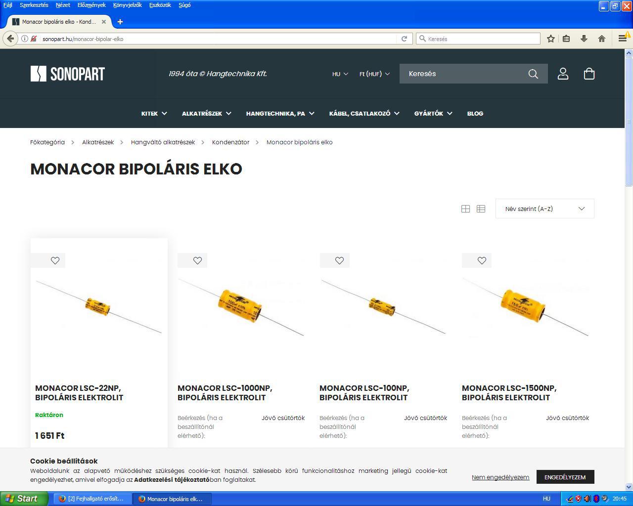

(#) Karesz 50 válasza mek-elek hozzászólására (») Jan 25, 2022 /
Ilyen a bipoláris elkó. Nincs plussza meg mínusza, de mégis elkó mert ki tud száradni

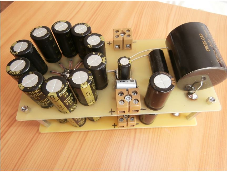

(#) Suba53 válasza Bassmester hozzászólására (») Jan 26, 2022 /
Eleknél az ilyesmi így néz ki. Úgy hogy, jó munkát!

(#) sandor1632 válasza Suba53 hozzászólására (») Jan 26, 2022 /
Jó minőségű alkatrészek mellé azokat a buta sorkapcsokat biztos nem tenném be a helyedben.

(#) mek-elek válasza sandor1632 hozzászólására (») Jan 26, 2022 /
Régen szokták mondani az oskolában: tanulj meg olvasni kisfiam.
Csak csendben jegyzem meg, nekem írtál. Aztán, mi a problémád a tehermentesítő sorkapcsokkal kis Sanyika?
(#) sandor1632 válasza mek-elek hozzászólására (») Jan 26, 2022 /
Olvasási probléma nem nálam van a jelen példa szerint, mivel Én Suba53 képére reagáltam!
A sorkapoccsal csak egy a bajom, plusz anyagot, plusz kontaktust visz be a jelútba.
Sokan, köztük Én is ezüstözött vezetékkel dolgoznak, a jobb minőség elérése érdekében.
Ha a minőség a cél, akkor a közvetlen panelre/alkatrész lábra forrasztott vezeték az értelmesebb megoldás, mint egy kadmiumozott vas sorkapcsot közbeiktatva butítani a hangminőséget.
Kérlek javíts ki, ha tévednék..
Kedves Sándor, szedd már össze magad....
A Subi szeret más tollával ékeskedni. Már majdnem levett a lábamról, hogy az én építésemmel példálódzik. Tán mancsóltam is volna neki, de még valakik félremagyarázták volna eme eseményt, hogy egyszerre ily jóban vagyunk a "csúnya" előzmények után.
Olvastalak is téged, láttam az építéseidet is, a Te dolgod, nem szeretek prókátorkodni. Egy panelre nem szerencsés 2 mm-es tömör vezetéket direktbe forrasztani kis felületre. Ezért használtam ehhez tehermentesítőt. Javaslom e témában olvass vissza, és talán, ha látod, meg is érted amit írtam. Elfogadni viszont nem kötelező! Az meg viszont magánügy!
(#) sandor1632 válasza mek-elek hozzászólására (») Jan 26, 2022 / 1
Pardon nem ismerem az előzményeteket, Én csak egy feltett képre adtam egy építő jellegű megjegyzést.
Sajnálom, ha ezzel megbántottalak, de ezt a beszédmódot szerintem nem érdemeltem ki vele..
A nagy keresztmetszetű vezetékek közvetlen panelra forrasztásához egy ügyes megoldást alkalmazok, amit CHZ fórumtárs jóvoltából tanultam, valamint Ő adott hozzá alapanyagot.
Réz szegecset teszek a panel kötéspontjaiba. Erős, stabil kontaktust ad, mindkét oldalról forrasztható. Ez is plusz kötéspont, de ez réz, nem kadmiumozott vas, kevésbé ront a helyzeten.
(#) Suba53 válasza sandor1632 hozzászólására (») Jan 26, 2022 / 1
Sanyi!
Azt írtam, hogy "ELEKNÉL" aki mek-elek amúgy, vagyis ez az ő munkája.
Én sem akarom nagyon agyon dícsérni, de a befektetett munkája, energiája, ideje ( meg a pénze is gondolom ) ebbe a project-be lenyűgöző.
Amiben meg nem értünk egyet, az egy más tészta.
( csak Bassmester csillagpontja mellé akartam mutatni egy kontrasztot. )
