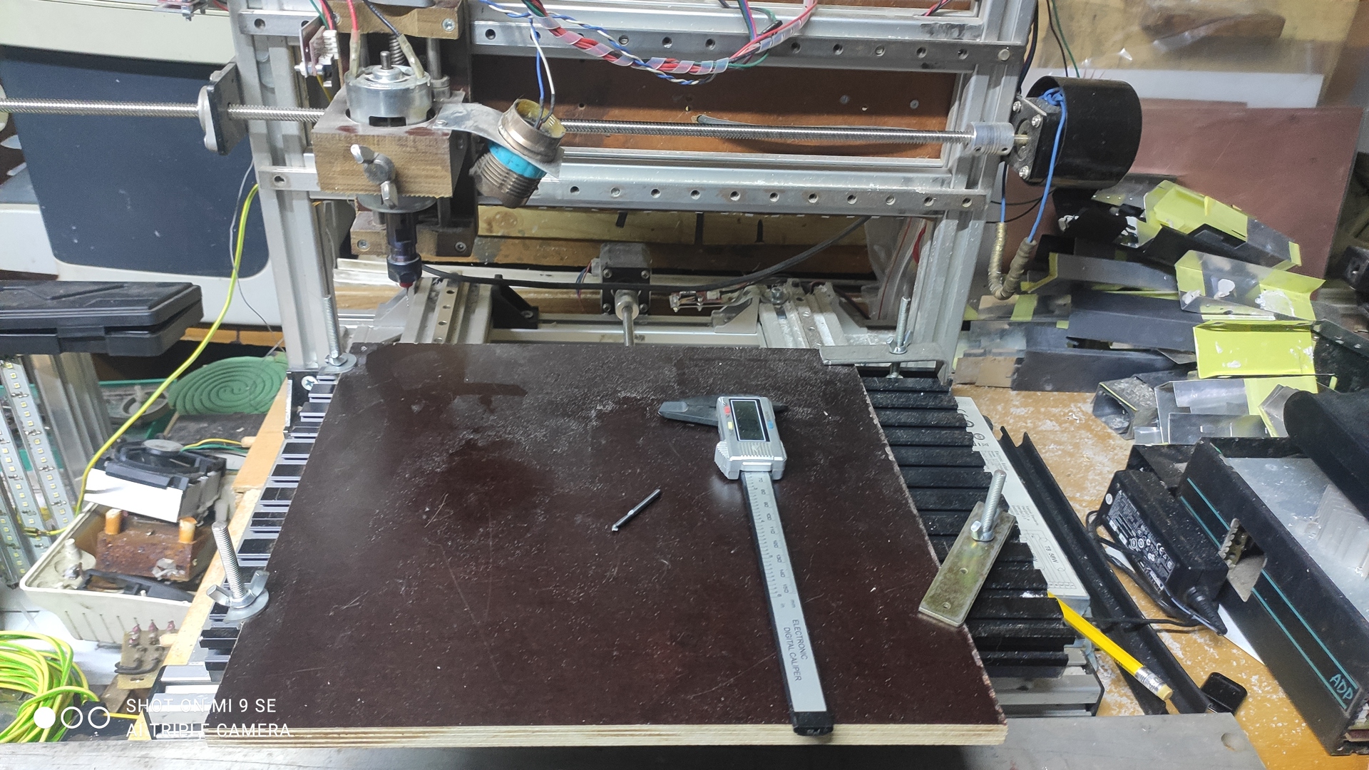

(#) KKobra hozzászólása Jan 25, 2022 /
Néha beleolvasok a kinek milyen gondjai vannak.
A munkaasztal alu profilbol elkészítve.
Néhány kép.
(#) dB_Thunder válasza KKobra hozzászólására (») Jan 25, 2022 /
Valami ilyesmi van folyamatban!
Most lecsaptam 1 szett léptecs hajtásra...
(#) KKobra válasza dB_Thunder hozzászólására (») Jan 27, 2022 /
Az alső sikereken felbuzdulva gyorsan beszereztem lineális csapágyakat. Jólenne most már gondolkodni milyen léptetőmotorral mozgatnám. Van valakinek jó ötlete ami nem nagyon drága?
