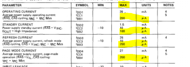

Csak engem zavar ez a 680ohm a -5V-os ágban? Ezzel olyan szinten le van korlátozva a kivehető áram, hogy csak na... ![]() A hozzászólás módosítva: Jan 27, 2022
Azért lehet ott, hogy korlátozza a 7905 IC áramát, így a rájutó feszültséget is? Lehet olcsóbb volt, mint egy hűtőborda.
Nem hajszáritó megy róla.
Hja, de max 10mA... a max értékek, ahol 35mA is van, nem játszanak?
Három tápfesze van, a minuszon (Vbb/Ibb) gyakorlatilag nem fogyaszt semmit.
