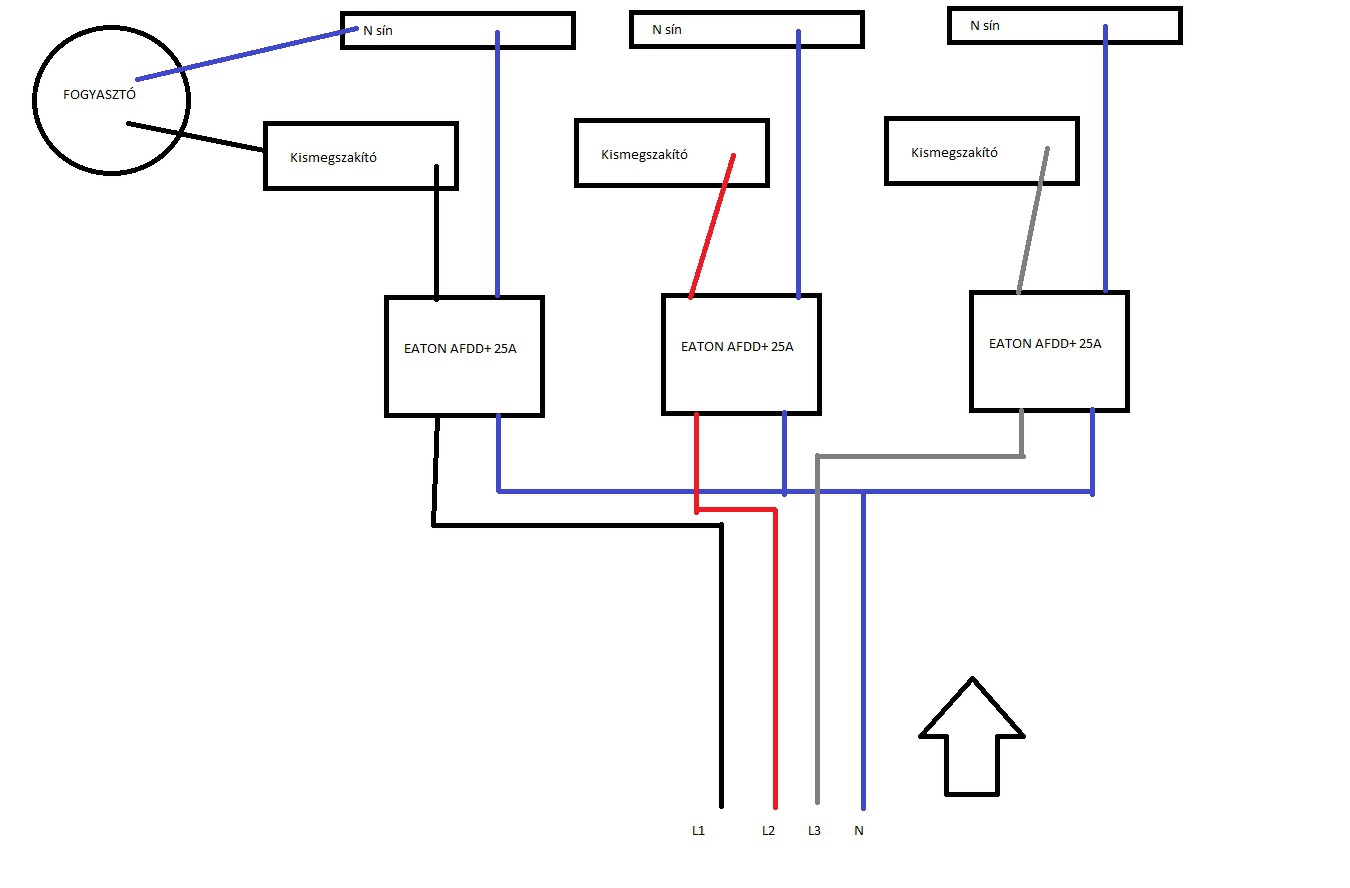

Elméleti kérdéssel fordulok hozzátok.
3 fázis esetén, hogy lehetne bekötni Eaton AFDD+ ívhiba védelmi készüléket? (gondolom minden fázisra egy modul)
Közös nullát szétválasztani fázisonként vagy ugyan úgy közös lenne? (miután áthalad ívhiba védelmi készüléken)
Nekem van egy elképzelésem, amit paintben lerajzoltam
Köszönöm előre a segítséget!
(#) lukacsp válasza flexes92 hozzászólására (») Jan 21, 2022 / 1
Ha nincs a hálózaton 3F fogyasztó akkor megteheted ezt, és nincs is igazán más lehetőség a bekötésére.
(Kevéssé értem, hogy miért nem gyártanak háromfázisú AFDD-t. Szerettem volna felújításnál én is feltenni, de az egyfázisúval nem voltam kisegítve, mellé még jó olcsó is...)
(#) gyuszo válasza flexes92 hozzászólására (») Jan 21, 2022 /
Az igaz, hogy nem egy olcsó készülékről van szó, de nagyon hasznos és tűzesetet tud megvédeni. Esetleges hiba esetén, ha 3 db van bekötve, könnyebb a hibát megtalálni, mintha csak 1 db 3 fázisú készülék lenne.Egy ilyen apró ívhiba helyét nem egyszerű megtalálni, addig is a másik 2 fázis tud működni és nem marad az egész épület áram nélkül.
Az épület csak azt a részét áramtalanítja, ahol a hiba van.

(#) ötfelezős válasza lukacsp hozzászólására (») Jan 22, 2022 /
Még a szabványuk se szól másról, csak egyfázisú lehetőségekről. A 3 fázisú, ha lakás, akkor több jelalakkal is kellene dolgoznia, az meg a biztonság rovására megy.

(#) flexes92 válasza ötfelezős hozzászólására (») Jan 22, 2022 /
Akkor az elképzelésem rossz? Nem működne úgy, ahogy kigondoltam?
(#) gyuszo válasza flexes92 hozzászólására (») Jan 23, 2022 /
De, úgy jó, ahogy lerajzoltad.

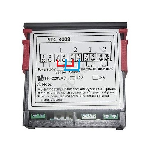

1 es szenzort át párhuzamosítani lehet 2 es kapocsra? Hogy ugyan azt a hőfokot mérje,2 külön hőmérsékletet szeretnék beállítani kapcsolásra ,de egy helyről kéne érzékelni hüvelybe 2 szenzort nem tudok bedugni vagy tudtok olyat ami egy érzékelő és 2 külön hőfokot tudok beállítani ?

Nem tudom ez mi, de a szenzorok leginkább ellenállások szoktak lenni, azok meg párhuzamosan kötve lehet nem a várt eredményt adják. Ha két bemenetre egy egy szenzort teszel, ezeket szorosan összefogatod, Ha nem egyszerre kapcsolnak, akkor az eltérés függvényében a kapcsolási érték módosítandó. Így már van két független hőmérséklet jeled, és a kimeneti relé kontaktusokat már úgy közösíted ahogy akarod.

1 hüvelybe 2 szenzor nem fér be, erre kéne megoldás vagy valami más . Keresgéltem csomót már de nem találok olyat. 1000l pufferbe lenne a hüvely és 2 hőfokot kéne beállítanom padló szivattyú 40 foktól kapcsoljon radiátoré pedig 50 foktól de nincs sok hüvely hogy csomó szenzort pakoljak be.

Ehhez a szabályzóhoz 10 kOhmos NTC érzékelő kell. Ilyen van max. 2,5mm átmérővel is. Nehezen tudom elképzelni, hogy ilyenből ne férne be kettő egy hüvelybe... Ha máshogy nem, akkor egymás után, nem pont egymás mellé, akkor is ugyanazt a hőfokot fogja érzékelni.
(#) erik001 válasza kendre256 hozzászólására (») Feb 4, 2022 /
Így igen befér Ha ezzel így jól működik akkor semmi akadálya. Be építek ilyet 2db ot.
Ha nem a gyárival használom hanem ilyennel ugyan olyan pontos marad?
(#) kendre256 válasza erik001 hozzászólására (») Feb 4, 2022 / 1
Igazából szerintem nem annyira érdekes, hogy mennyire pontos, mert a működés közben kitapasztalod, hogy melyiket mekkorára kell állítani. Ha nekem pl. a szobában egy fűtéscsőre erősített hőmérő 80°C-ot mutat, akkor sietek le a kazánházba lezárni, mert olyankor a kazán már 100°C körül van...
A másik dolog, hogy két ugyanolyan karakterisztikájú érzékelő lesz egymás mellett, ha nem is pontosan a valóságos értéket, de ugyanazt fogják mutatni.
De utána lehet nézni, hogy a vezérlőhöz ajánlott NTC 10k 3435 pontosan milyen karakterisztikát jelent. Amit linkeltem az NTC 10k 3950-es.
(#) Bakman válasza erik001 hozzászólására (») Feb 4, 2022 / 2
Kizárt. A szenzor sorkapcsok tulajdonképpen feszültségforrások. Kapcsolási rajz nélkül csak tippelni lehet hogy melyik ágba mennyi áram fog folyni de tuti, hogy mindkettő fals eredményt fog mutatni.
