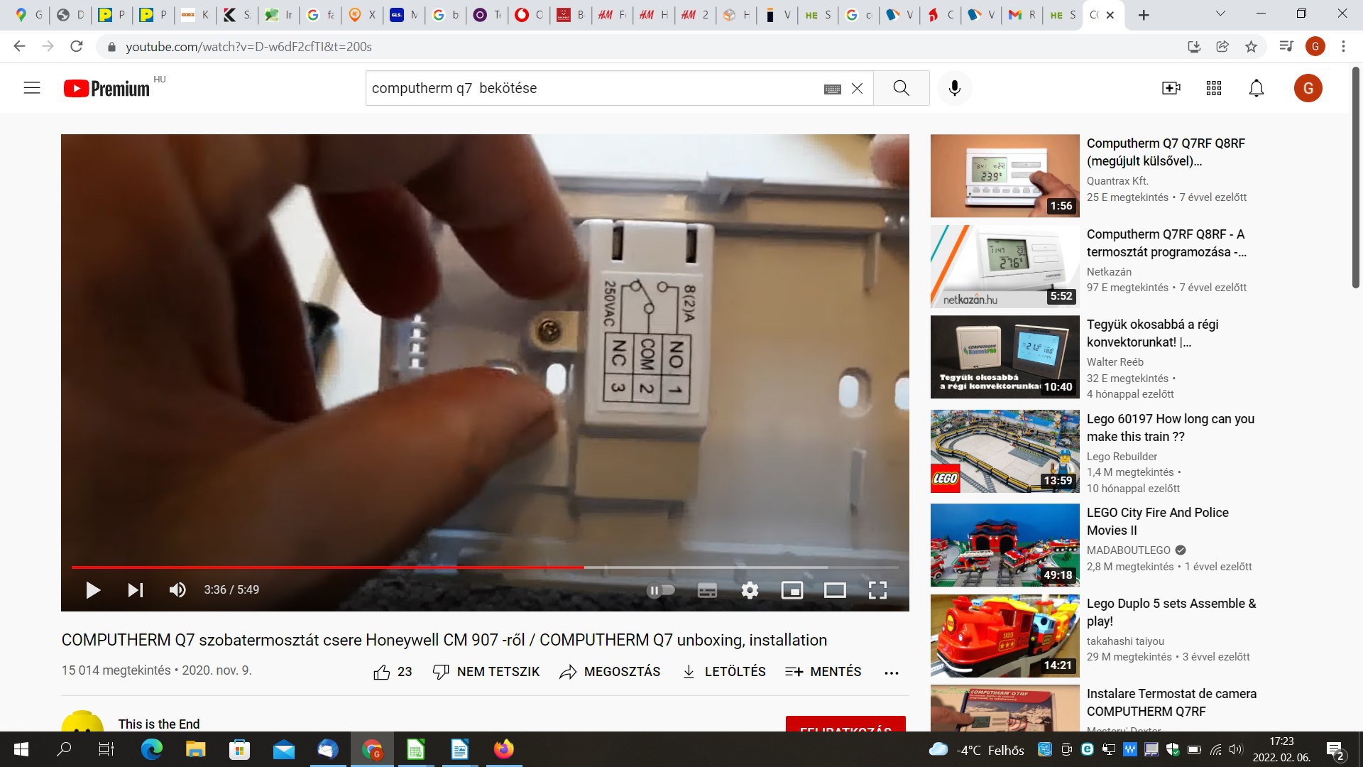

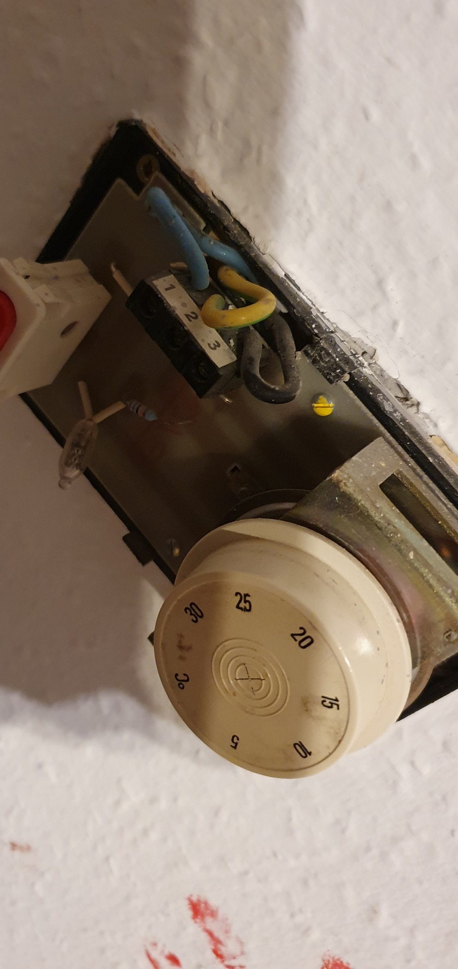

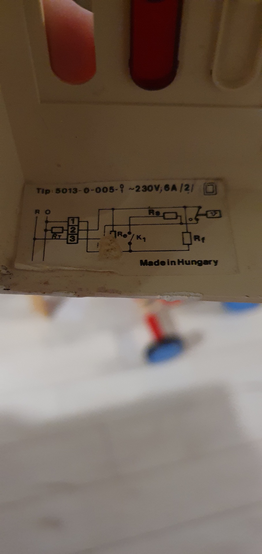

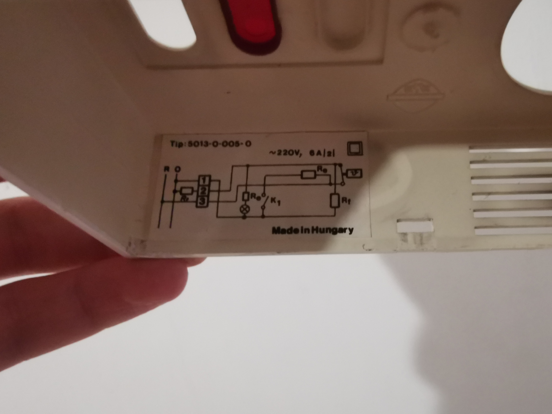

régi típusú (MMG) termosztátom cserélném újabb típusúra, (Computherm 07). Azt tudom, hogy a régi termosztáthoz 3 vezeték megy, az újhoz viszont csak kettőre van szükség. Töltök fel 4 képet. (3 a régi termosztát bekötését mutatja) a 4-ik az új termosztát hátlapja lesz.
Igazából az lenne kérdésem, hogy melyik 2 vezetéket kötöm majd az új termosztátba és ott melyiket hova az 1,2,3 kontakt helyeken?
Nagyon Köszi előre is a válaszokat.
(#) moele válasza takacsovics hozzászólására (») Feb 6, 2022 /
Szia !
A kék színű vezetéket nem kell bekötni sehova (az a nulla) le kell szigetelni. A sárgászöld és a fekete vezeték az új termosztát 1(no) 2 (com) -ra kell bekötni (mindegy, hogy milyen szín hova kerül). A termosztát cseréjét csak áramtalanítás után szabad elvégezni 230 V~ !

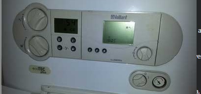

Sziasztok! Adott egy Vaillant Turbotech VUW 242 2-3-as kazán. Jelenleg calormatic 400 termosztáttal dolgozik a külső hőmérséklet szabályozás miatt. Az egység a szobában van elhelyezve a falon. Ezt be szeretném építeni a kazán előlapjába. A beállításokban 3 mód van a fűtésre 0 amihez nem ír semmit a használati utasítás, ha ezt állítom be, akkor folyamatosan fűt a kazán, nem kapcsol ki, nem avatkozik be. 1 amikor igazítja az előremenő vizet (sokat jár így a kazán) 2 a szobatermosztát funkció, jelenleg ez van beállítva.
Kérdésem az lenne, ha a 0 állással beteszem a kazán előlapjába, és az alaplapról kiveszem a 3-4 láb közül a rövidzárat és ide egy WIFI termosztátot teszek be, akkor innentől ugyanúgy fogja állítani a külső hőmérséklethez az előremenő vízhőmérsékletet, vagy ezesetben nem lesz ilyen funkcióm? (a képet csak illusztrációnak tettem ki)

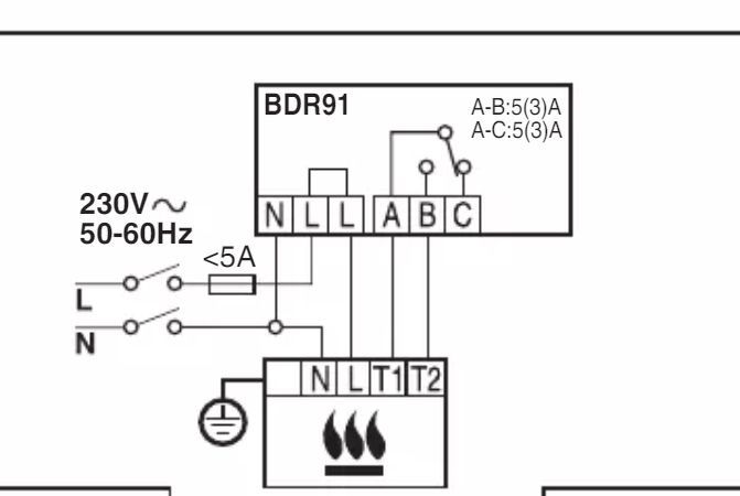

Telepíteni próbáltam egy Honeywell Evohome rendszert. Müködö Computherm Q5 vezetéknélküli rendszer helyére ment volna.
ATF600 központi
BDR relé
HRA 80 zónaszabályozó
HCE 80 antenna
2db T87 szobatermosztát
3db szelepmozgató motor (3 fütési kör van)
Minden rendesen bekötésre került. A Honeywellesek összepárosítottak vásárlás elött már.
Addig minden rendben is van, érzékel mindent a központi kijelzö (mutatja a fokokat is, mutatja, hogy minden párosítva van) amíg nem kapcsolom be a kazánt. Akkor a fütés mindentöl függetlenül elindul magától, leállítani a központi egységgel sem lehet. A vezérlön a bekapcsolási érték 16 fokra van állítva, de úgyis azonnal kapcsol amint áramot kap a kazán. Csak a kazánon lévö fütés kikapcsolás gombbal tudom leállítani. Hogy mit füt és miért, ki tudja. A padlófütés zónák is jól vannak bekötve a szabályozóba. Nem találok hibát, mindent átnéztem.
Sem a zónaszabályozó, sem a bdr relé nem ad semmilyen hibát! Mi lehet az okozó?

(#) VIM válasza Tomadam hozzászólására (») Máj 20, 2022 /
Szia! Milyen is az a kazán? Össze "tanítottad" a BDR91-t a kazán vezérlésére? A 18. oldalon van a hogyanja, talán elsiklottál felette. Az is lehet, hogy a gyári beállításon van az egész vezérlő?

(#) Tomadam válasza VIM hozzászólására (») Máj 20, 2022 /
Szia. Köszi a választ. Igen, össze van tanítva minden mindennel, ezt vissza is jelzi a kijelzön. Megcsináltam azért újra, a reléböl töröltem elötte az összetanítást ahogy kell, de hiába. A kazán egy Ariston Claas Premium Evo, jónak kell lennie. Értetlenül állok az egész elött.
(#) Hutty válasza Tomadam hozzászólására (») Máj 21, 2022 /
Józan paraszti ésszel egy nagy kuszaságot látok.

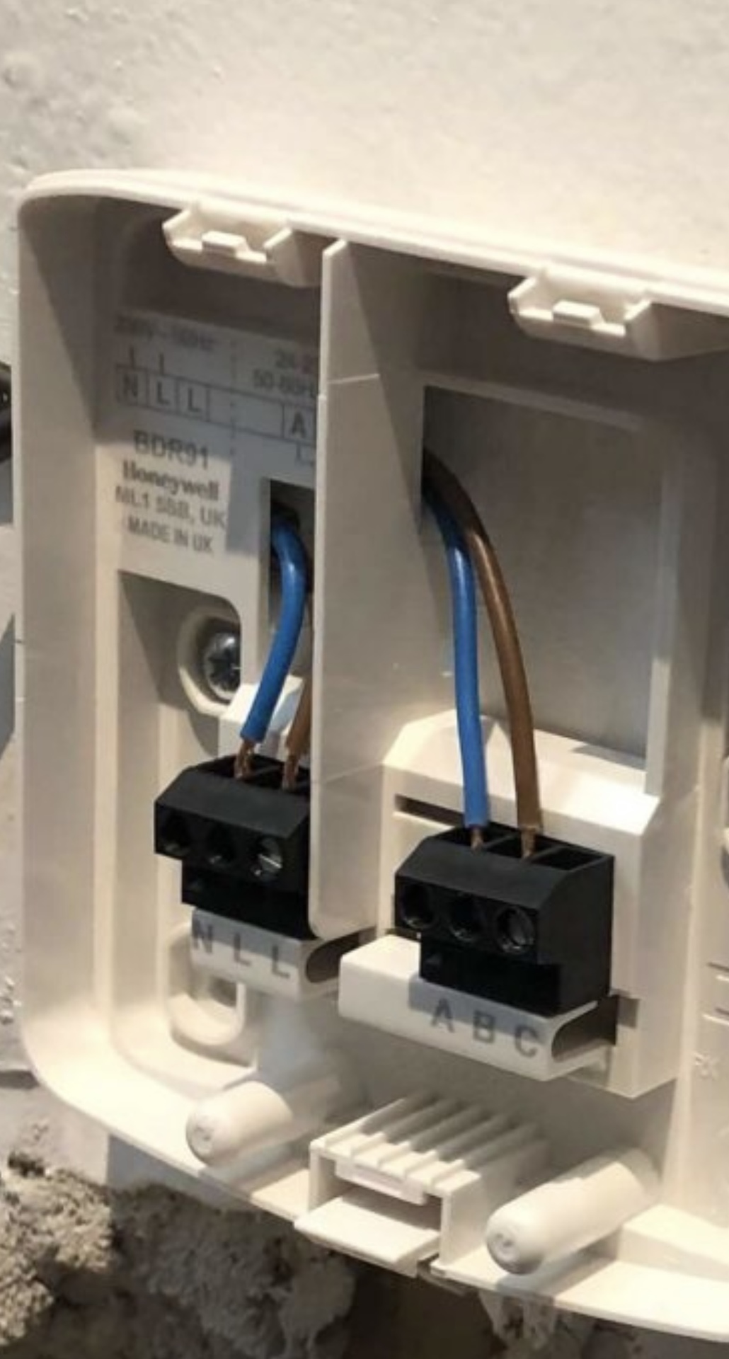

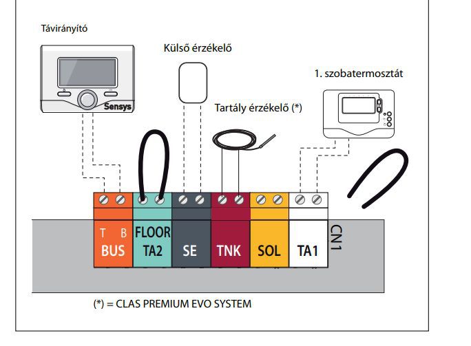

Meglátásom szerint a BDR91 egy rádiótávirányítású relé. Kapcsolata az evohome központtal van, ezt lehet tanítani. A kimenete pedig relés, NO-NC. A kazán bemenetét nem ismerem, de a rajzon rövidzár helyére kötik a szobatermosztátot a TA1 csatlakozóba. ( Az okostermosztát -pl. ariston cube- a BUS csatlakozóba kötődik. ) Ha ez a "butatermosztát" helye ( TA1 ), akkor ki-be elég neki. Ezen keresztül a BDR91 nem fog " kommunikálni". Csak ki-be.
Ezért, a TA1 rövidzár bekötve folyamatosan megy, kikötve nem indul a kazán, akkor a BDR91 relés bekötését kell használni, a t1 képen lévőt a t2 szerint.
A többi bekötési séma szerint a hálózatot sikerült a kazán bemenetére kötni, hát ....
Minden segítő szándékom ellenére írhatok butaságokat is, nem láthatok mindent.

(#) Tomadam hozzászólása Máj 21, 2022 /
Köszi mindenkinek! A BDR relében lévö ábra alapján kötöttem be így ahogy a képen mutatom. Magát a rendszert az evohome-nál állították össze. Szerintük ez így müködöképes.
Megpróbálom ma átkötni a relét ahogy ajánlottad Hutty. Tulajdonképpen ennek csak kapcsolnia kellene a kazánt vezetéknélküli butaeszközként az ATF 600 vezérlö instrukciói alapján. A szelepmotorok vezérlését a zónaszabályozó doboznak kellene végezni.
Két rendszered van. A BDR reléjéig van egy, a másik a kazán.
Inkább próbáld a kazánt, csak a kazánt kikötött TA1-gyel, hogy elindul. Ha igen, nem a BDR bekötésével van baj.
TA1 zárva -> kazán megy
TA1 nyitva-> kazán nem megy. Valahogy így kellene működnie.
Úgy néz ki sikerült megoldani! Köszönöm a segítséget mindenkinek! Hutty által írt bekötés oldotta meg, most már rendesen kapcsol ahogy a vezérlön irányítom.

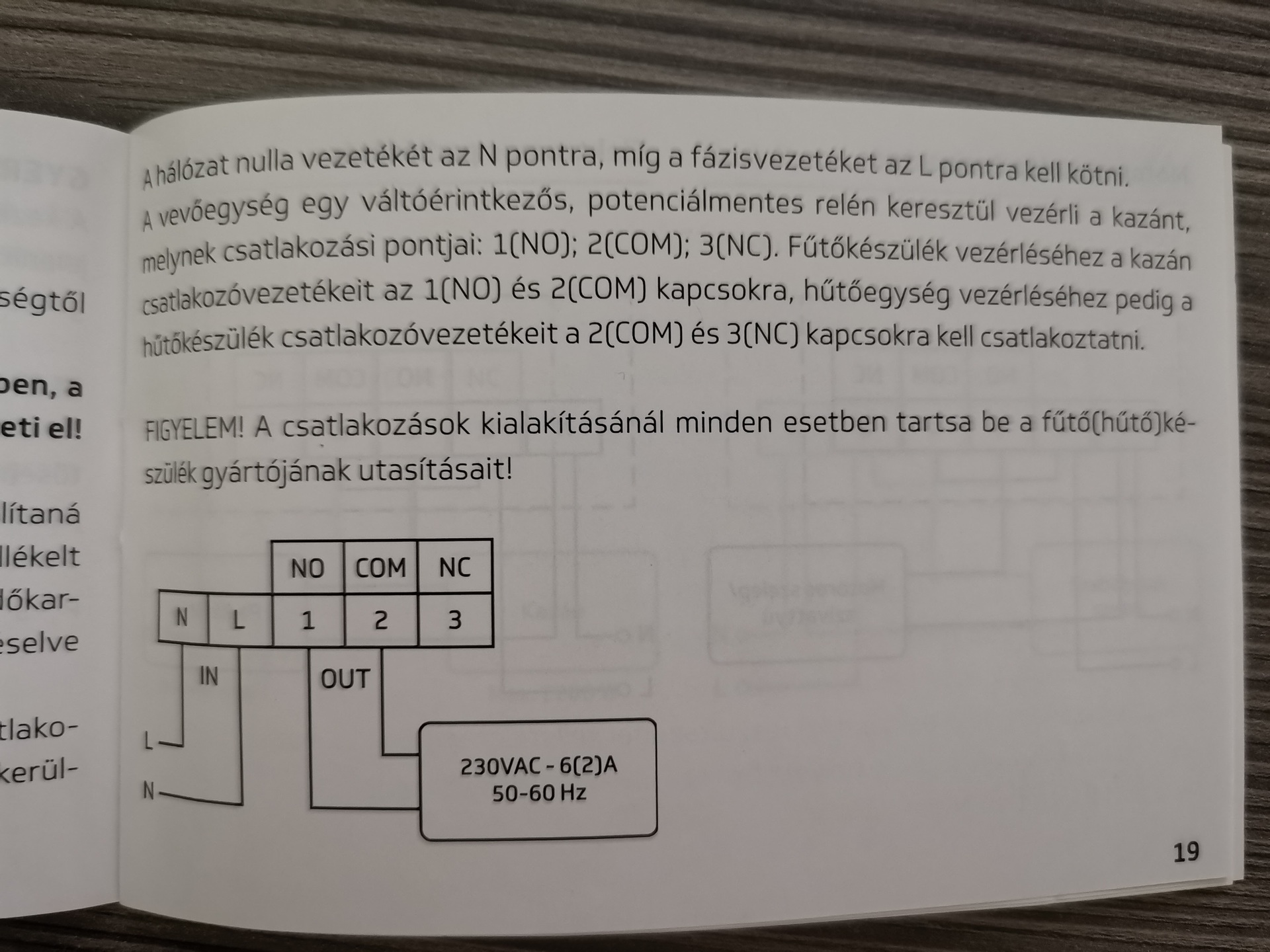

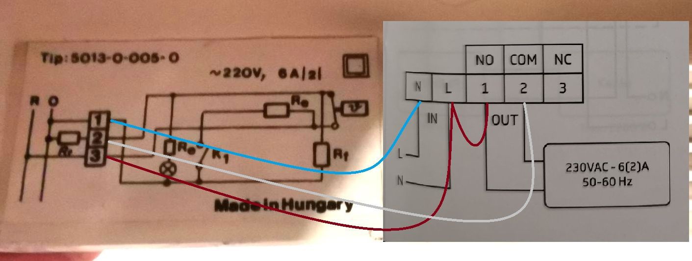

van egy MMG típusú termosztátom amit ki szeretnék cserélni egy RCOOL Vision7RF-re. Azt látom, hogy a MMG-be 3 vezeték van. Az jó a ha a régi 1-es vezetéket ami a Nulla az újon az N-be kötöm, valamint a régin a 2-est az újon a 1-esbe valamint a 3-ast a 2-esbe? Vagy kell még valami más is csinálnom?
Köszönöm a válaszotokat.
(#) Inhouse válasza etokesc hozzászólására (») Aug 10, 2022 /
Kimaradt az új készülék fázisa, amúgy az 1-2 felcserélhető, így közel van az átkötés:
A fázis (régi 3) megy az új L és 1 (NO)-ba, a nulla (régi 1) megy az új N-be, a régi 2 (kapcsolt fázis) megy az új 2 (COM)-ba. A 3 kimarad az újnál.
A hozzászólás módosítva: Aug 10, 2022
(#) etokesc válasza Inhouse hozzászólására (») Aug 10, 2022 /
Köszönöm szépen a válaszodat! Most a régi 3 az 1 kábel, azt hogyan tudom átalakítani, hogy be tudjam kötni egyszerre az L-be és az új 1-be? Valami toldást kell rátennem ami kettéosztja a kábelt?
